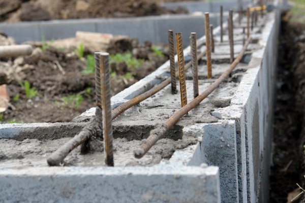

Монтаж сборного ленточного фундамента
Вместо монолитной подушки можно использовать готовые опорные элементы — блоки ФЛ. Однако, они недёшевы и в частном строительстве применяются редко. Длина бетонных блоков ФБС составляет 240; 120 и 60 см. Высота — 60 см. Ширина — 30, 40 и 50 см. Блок должен быть не уже ¾ вышележащей стены. Использовать большую, чем требуется, ширину, нецелесообразно. Возведение сборного ленточного фундамента — дело непростое и, не имея навыков работы с подъёмной техникой, браться самостоятельно за него вряд ли стоит. Ведь аренда крана стоит дорого и делать работу нужно быстро. Чтобы процесс не затягивался, сборку фундамента должны вести несколько человек, как минимум, три. Один должен замешивать и подавать раствор для монтажа блоков, другой работать со стропами, третий править блоки. Прочность сборного фундамента можно повысить, проложив в процессе сборки в горизонтальные швы по два арматурных прута диаметром 8 мм. Незаполненные промежутки не следует закладывать кирпичом, как нередко делают. Правильно будет выставить опалубку и залить пустоты бетоном. После установки всех блоков на место следует тщательно зачеканить все швы как снаружи, так и изнутри. Качество и несущая способность сборного фундамента будет намного выше, если над верхним рядом блоков устроить армированный железобетонный пояс 20-25 см высотой.

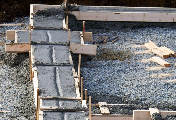

Установка опалубки для монолитных работы
Для начала отметим, что ленточный фундамент нельзя заливать прямо в земляную траншею, как нередко практикуется. Поверхность фундамента должна быть по возможности гладкой и он не должен расширяться кверху, чтобы конструкцию не выдавило силами морозного пучения. Поэтому придётся устанавливать опалубку. Использовать можно любую: заводскую либо сбить щиты из досок по месту. Главное, чтобы опалубка была жёстко закреплена и не деформировалась во время заливки. Желательно, чтобы поверхность щитов была ровной, особенно снаружи, проще будет делать гидроизоляцию, утепление и отделку. Щиты можно обернуть рубероидом либо толью. Кроме кольев, упоров и клиньев, держать форму помогут отрезки пластиковых труб по ширине фундамента, помещённые внутрь опалубки. В трубу можно поместить стяжки, которые чётко зафиксируют щиты и не дадут им разъехаться. Опалубка для бутобетона и монолитного бетона устраивается по одной схеме.

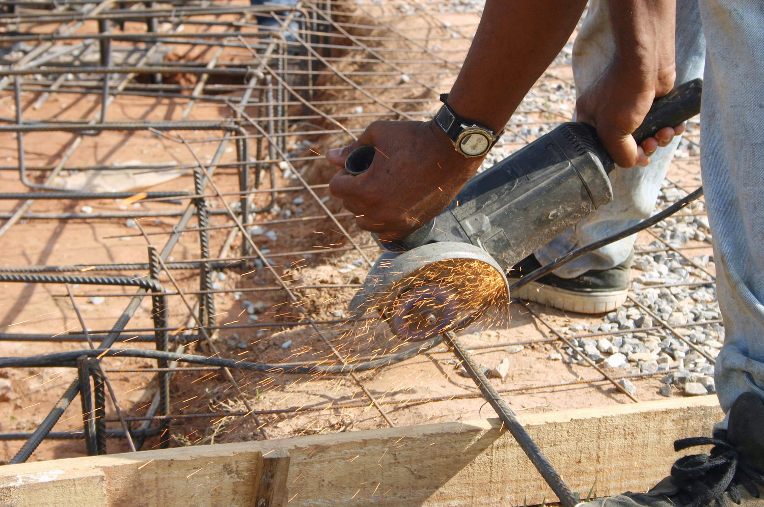

Армирование
Для армирования фундаментов применяют строительную рифлёную арматуру типа АIII. Достаточно использовать диаметры 10 или 12 мм. Необходимо соорудить металлический каркас, его сегменты можно собрать наверху, затем опустить в опалубку и соединить друг с другом. Сечение каркаса — прямоугольник, в нём должно быть не менее четырёх параллельных прутов, идущих вдоль ленты. Шаг горизонтальных элементов по высоте — 40-60 см, поэтому каркас для ленты высотой 120 см будет состоять из 6-8 прутов. Поперечные связи из коротких отрезков арматуры достаточно расположить через 40 см. Углы лучше соединять не встык, а при помощи Г-образных элементов. Удобнее элементы арматурного каркаса не сваривать, а связывать вязальной проволокой. К тому же, сварка ухудшает прочность многих сортов стали. Размер каркаса должен учитывать, что от края арматуры до границы бетона (опалубки) должно быть выдержано расстояние 3-5 см. Обратим внимание, что нижний пояс арматуры не должен лежать на грунте. Чтобы соблюсти положенное расстояние, под каркас можно подложить пластиковые, стальные дистанциаторы или камни соответствующего размера. Таким же образом армируют и железобетонные пояса над сборной лентой.
Монолитные работы
Быстрый (и качественный) способ залить монолитную конструкцию — сделать это с помощью автобетоновоза. Хоть каждый кубометр готового бетона, привезенный бетоновозом, дороже, чем доставка самосвалом примерно на 600 рублей, разница в цене окупается за счёт хорошего качества и высокой пластичности смеси. Строительную площадку необходимо заранее подготовить, чтобы машина смогла выгрузить бетон ближе к местам заливки. Нужно понимать, что укладка бетона — работа физически тяжёлая и чтобы завершить работу за смену (а иначе нельзя), нужно иметь бригаду крепких мужиков.
Другой вариант — длительный, трудоёмкий, но менее затратный по материалам — самостоятельное приготовление бетонной смеси и заливка на месте. Отдельные компоненты: цемент, песок, щебень или гравий всегда будут стоить дешевле заводской смеси. Но для этого нужно иметь, как минимум, много свободного времени, бетономешалку, подключение электричества и источник воды. И какой-нибудь сарайчик.
Чтобы добиться положенного качества укладки смеси, бетон в опалубке следует тщательно трамбовать. Если заливка производится в одну-две смены, несложно и недорого будет взять в прокат погружной вибратор для бетонной смеси, результат будет отличным. Если же такой возможности нет, придётся делать это вручную с помощью деревянного бруска.
