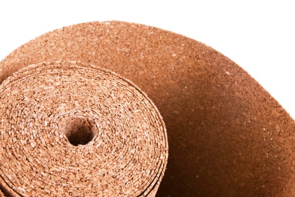

Что же такое пробковый пол?
Пробковый пол изготавливается из панелей, основным сырьем для производства которых, является пробка. Сразу нужно сказать, что пробка это не вид древесины и даже не порода дерева. Пробку заготавливают из верхнего слоя коры пробкового дуба произрастающего в западной части Средиземноморья. По этой причине наиболее качественные напольные покрытия изготавливаются в европейских странах. Интересен тот факт, что при заготовке пробкового сырья не производится вырубка леса. С векового пробкового дуба циклично каждые 6-9 лет производят снятие коры с основного ствола. В дальнейшем сырье сушат, обрабатывают, дробят и производят методом прессования различные по функции отделочные покрытия.

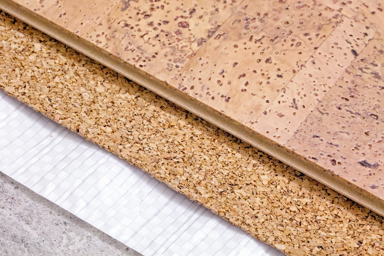

Способ укладки пробкового покрытия с замковым соединением
Данный способ очень схож с монтажом ламината. Изначально необходимо подготовить поверхность, изготовив ровную стяжку. Если перепады чернового пола не слишком сильные и на его поверхности отсутствуют сильные изъяны, выравнивание поверхности можно выполнить самонивелирующейся наливной стяжкой. Выровняв поверхность, по всей ее площади застилается полиэтиленовая подложка. Нахлест между полосами подложки должен составлять 25-30. Для неподвижной фиксации полос подложки используется обычный широкий скотч. Еще одно важное условие, подложка должна быть немного больше площади комнаты и находить на поверхность каждой стены на 5-8 мм.
Прежде чем укладывать пробковые панели, необходимо определиться с их направлением. Лучшего визуального эффекта можно добиться, если расположить панели по направлению от окна к противоположной стороне комнаты. В этом случае создастся эффект целостности всего напольного покрытия. Определившись с направлением, на переход стены с полом, откуда будет производиться укладка, устанавливают клинья. Данные клинья обеспечат оптимальный зазор между первым рядом панелей и стеной.
Прежде чем начинать укладывать первый ряд, одну пробковую панель распиливают ровно на две части. Начинают укладку с 1/2 панели с дальнего левого угла. Выложив первый ряд панелей, второй ряд начинают с цельной панели, тем самым обеспечивается дополнительная связка. Соединение между панелями в ряду выполняет за счет шипов входящих в пазы и образующих прочное замковое соединение. Для этого вначале собирается полностью один ряд, состоящий из нескольких панелей, затем его торец с шипом устанавливается под углом в 45° в паз уложенного предыдущего ряда и, производя несильный упор вперед и вниз, замковое соединение фиксирует оба ряда.
