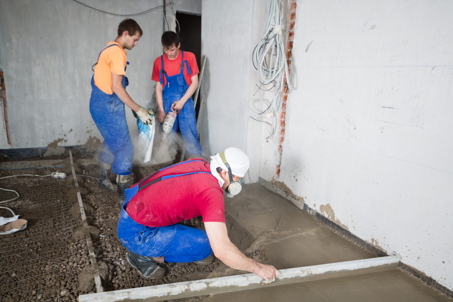

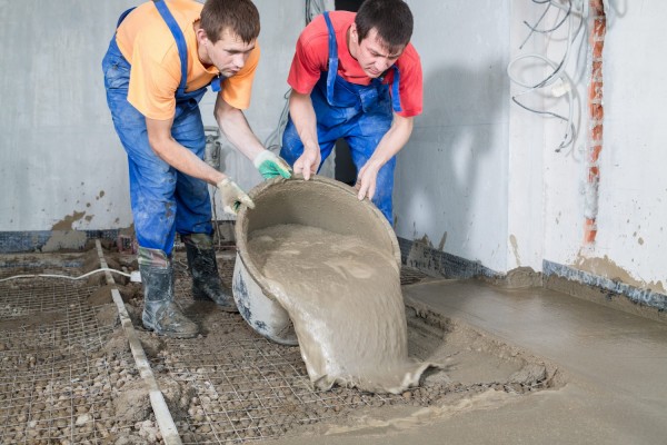

Приготовьте раствор в рекомендуемых пропорциях и выдержите время его созревания, указанное на упаковке. После этого приступайте к наливке пола, начинайте выполнять работу от дальних углов, постепенно продвигаясь к выходу. Наливайте смесь аккуратно, не разбрызгивайте ее на стены. Делать все нужно быстро, замешивать состав непосредственно перед нанесением. Следующую порцию нужно наливать тоже быстро. Поэтому работать желательно втроем, конкретно и точно распределив роли. В качестве ограничителей используйте длинные деревянные рейки. Шпатель используйте для выравнивания, а игольчатый валик для удаления пузырьков. Можно работать только валиком. Не старайтесь выровнять пол идеально, жидкая консистенция самонивелирующихся полов позволяет им растекаться самопроизвольно строго по горизонту. Вам нужно лишь немного направлять потоки.
