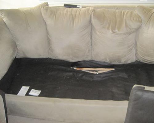

Вначале откручиваем подлокотники и ножки мягкой мебели. Иногда они выполнены совместно. Спинка дивана обычно делается раздельной. Между ней и сиденьем обычно находится целый склад пропавших предметов за годы просиживания, а иногда и лежания, на офисной мебели.
Не отвлекаемся, нас интересует наиболее изношенная часть офисной мебели, это сиденье, или на домашней мягкой мебели, подлокотники ободранные котом. Диван с залысинами или потертостями, непременный атрибут постсоветского офиса.

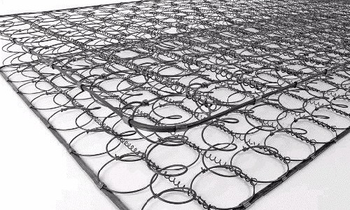

Если мягкая мебель укомплектована пружинным матрасом, это может вызвать дополнительные сложности. Как правило, от постоянных нагрузок пружины в наиболее просиживаемых местах лопаются и показывают стальные усы дружбы, через дыры в обивке.
Пружинные блоки продаются в специализированных магазинах по ремонту мебели. Стандартный двухметровый пружинный блок, шириной 80 сантиметров, спокойно помещается в багажник Жигулей, в свернутом виде.
Дома следует сразу развернуть пружинный блок, ибо он имеет эффект памяти, и после долгого скручивания может слегка деформироваться.

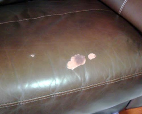

Мебельную ткань типа баракан или кожзаменитель, а может и натуральную кожаную обивку, кому как позволяют средства, стараемся не повредить при извлечении скоб. Старый баракан, потребуются для выкройки, и последующей оббивки, а так же как подкладочный материал.

Если баракан без повреждений, его перелицевывают и обивают мягкую мебель по новой. Все же лучше купить баракан поновее. Офисная мебель обычно затерта до дыр.
