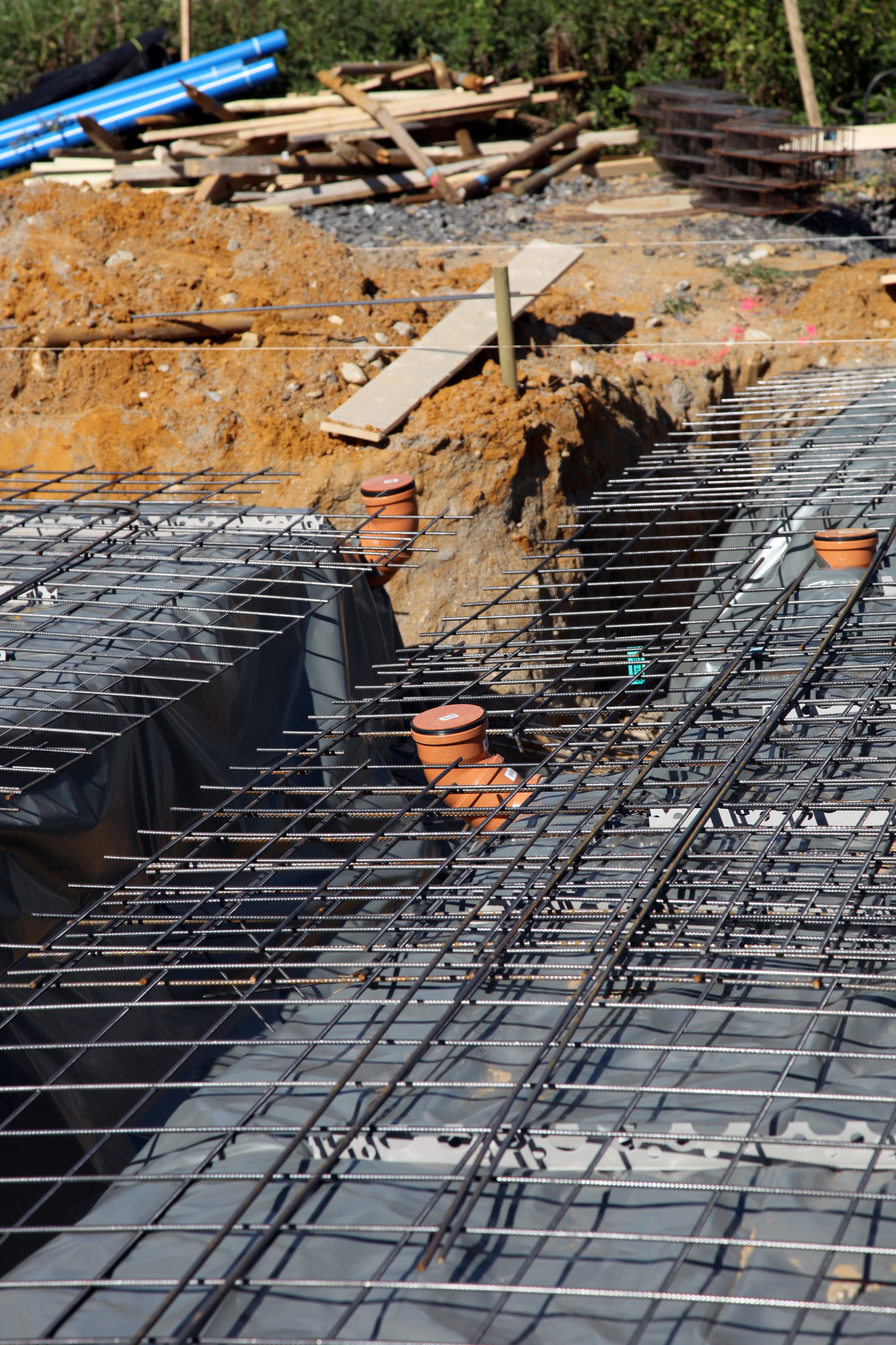

- Гидроизоляция строительных конструкций должна быть полной. Её следует выполнять снизу (горизонтальная, поверх опорной подушки), снаружи и изнутри (вертикальная, по стенам). Если работы выполнены небрежно, в отдельных местах вода будет проникать внутрь и постепенно увлажнять всю массу бетона. В отношении гидроизоляции справедливо правило: делать нужно качественно или вообще не делать.

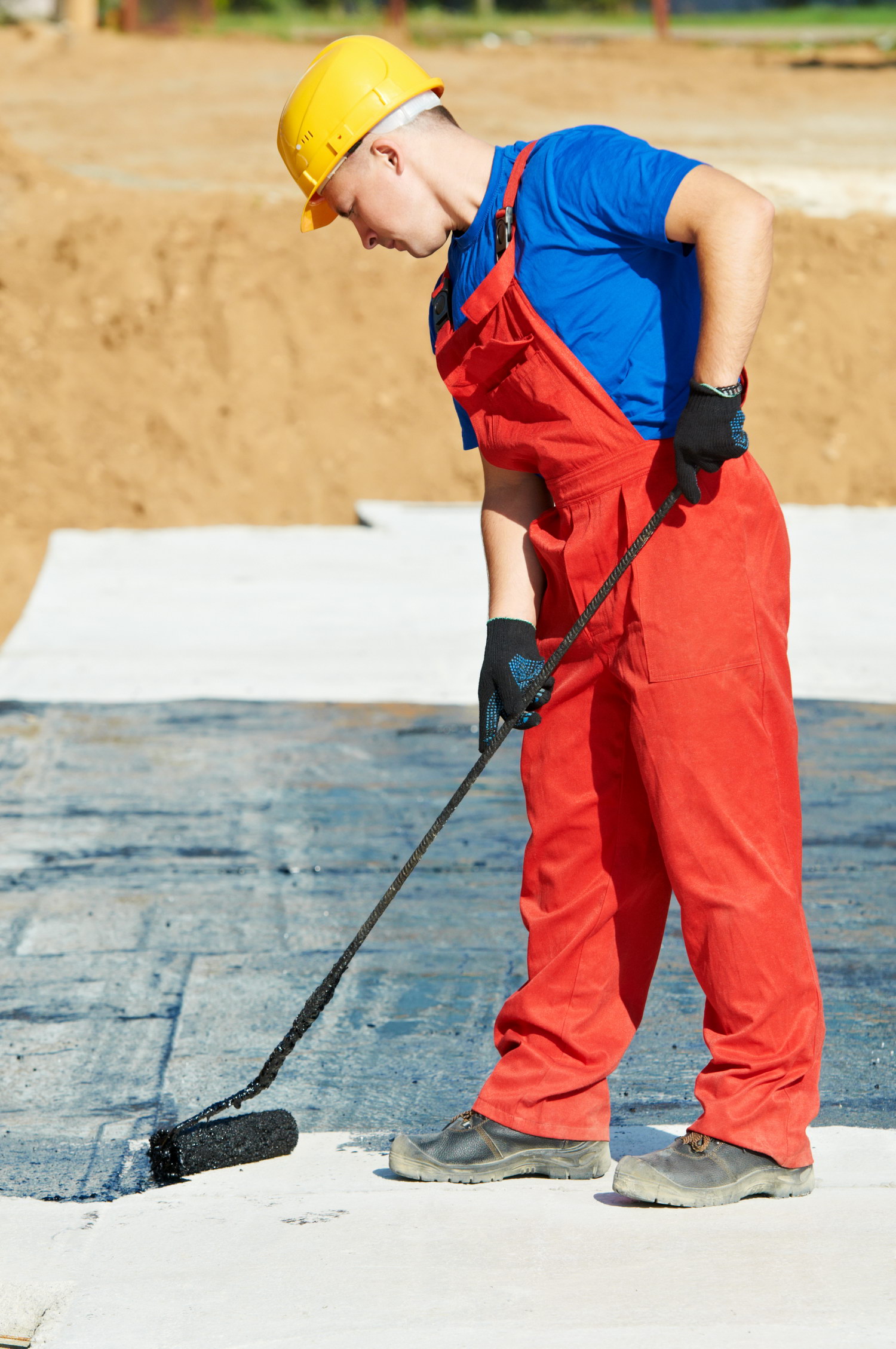

- Жидкие: мастики и праймеры. Это нефтяные битумы, растворённые в светлых нефтепродуктах: бензине, дизельном топливе или их смеси. Можно купить готовый жидкий состав либо приготовить подобную смесь самостоятельно. Праймер замешивают менее густым и используют в качестве грунтовки для первого слоя. Мастикой можно выполнять так называемую обмазочную гидроизоляцию. После обработки бетона праймером широкой кистью наносят 2-3 слоя густой мастики. Обмазочная битумная гидроизоляция сколь дёшева, столь ненадёжна и недолговечна.

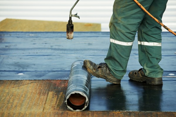

- Рулонный материал — легендарный советский рубероид. Представляет собой пропитанный битумом картон. На поверхность фундамента наносят праймер, а затем приклеивают на мастику горячим способом 2-3 слоя рубероида. Рулонные полотнища прогревают равномерно, рубероид должен быть не просто приклеен на холодную мастику, а приварен на разогретый битум. Если в ходе работ допущена небрежность, в этом месте неизбежно будет проникать влага, понемногу отрывая полотно от поверхности. Для нагрева лучше использовать газовую горелку, работать с паяльной лампой сложнее. В отличие от обмазочной изоляции, которую по силам выполнить «чайнику», качественно наклеить рубероид без наличия соответствующих навыков непросто. Горизонтальную однослойную гидроизоляцию следует не просто раскатать по подошве фундамента, а обязательно к ней приклеить, можно на холодную мастику. Нижний горизонтальный рулон должен быть шире ленты или столба фундамента на 10-15 см с каждой из сторон. После возведения фундаментной ленты его заворачивают вверх и приклеивают вертикально, затем накрывают следующим слоем. Другой вариант — дать запас по длине вертикального полотнища и завести его вниз, на подушку, сварив с горизонтальной изоляцией.

Технология обмазочной и оклеечной битумно-полимерной изоляции схожа с описанной в предыдущем разделе, но стоит назвать ряд особенностей:
- Не рекомендуется комбинировать разные типы материалов. Приклеить битумо-полимерный рулон на битумную мастику можно, но свойства покрытия не реализуются в полной мере. Подсохшую мастику не следует разбавлять бензином, нужно использовать указанный на упаковке растворитель.
- Рулонные материалы надёжнее рубероида. Вместо двух-трёх слоёв достаточно наплавить один-два.
- Наплавлять битумно-полимерные полотнища сложнее. Во-первых, они толще и, соответственно, сложнее просто изгибаются. Во-вторых, битумно-полимерные материалы категорически запрещается перегревать. При повышении температуры выше предписанной, сгорают и испаряются полимерные модификаторы. Материал теряет свои достоинства, приближаясь по характеристикам к обычному рубероиду. Выдержать точный температурный режим помогает маркировка-индикация. Например, на рулонных материалах компании «Технониколь» нанесено специальное покрытие с изображением снежинок. В процессе наплавления за ними нужно внимательно следить. При должной степени нагрева они «плывут» и исчезают, в этот момент нужно, плотно прикатав полотнище, прекратить нагрев участка. Не раньше и не позже. В работе используют только специальные газовые горелки.
