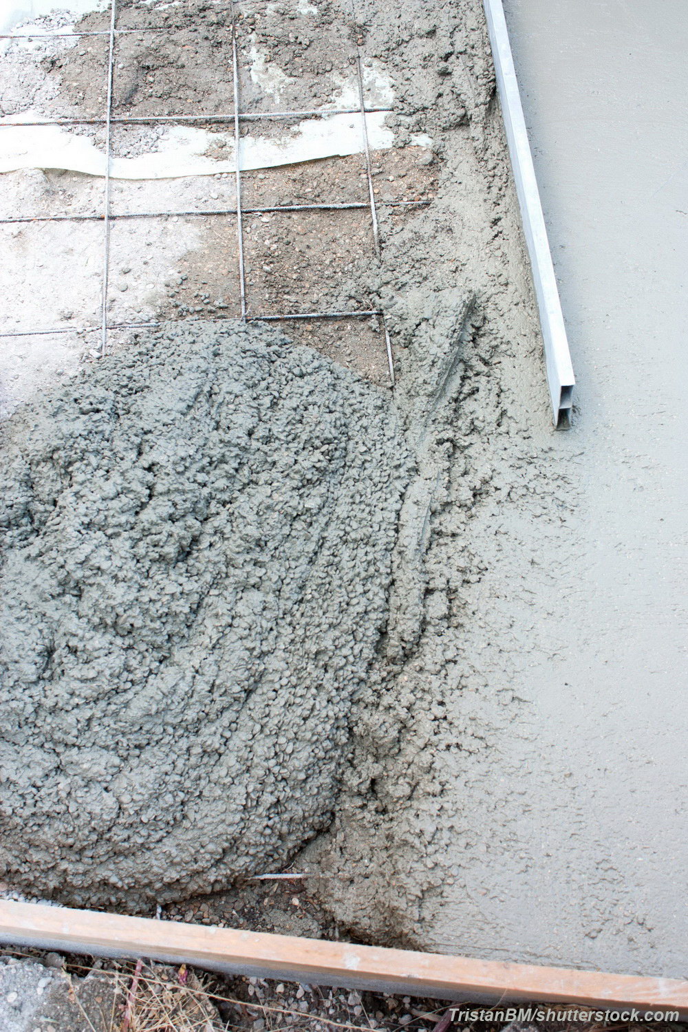

Заливка бетона
Раствор замешивается в солидной ёмкости и очень желательно не вручную. Лопата или мастерок не дадут гарантии, что смесь будет равномерной и, соответственно, качество может пострадать. Поверьте, «на глазок» вы это никак не определите, так что просто возьмите перфоратор со специальной «миксерной» насадкой. Если такового нет у вас или ваших знакомых, его можно арендовать — в крупных городах такая услуга давно известна. С «миксером» качество раствора будет заметно выше, да и ваша работа заметно облегчится.
Равномерно промешанный раствор по консистенции получается на уровне хорошей деревенской сметаны. Вываливаем раствор и начинаем стягивать его по направляющим металлическим правилом. Чтобы раствор не расползался бесконтрольно, можно использовать что-то вроде передвижной опалубки. Работу крайне желательно сделать за один день. Если у вас всё налажено, то особых проблем не предвидится, справитесь.
Готовая стяжка остаётся подсыхать на несколько дней. Как только раствор застынет до такой степени, что по нему можно будет безопасно ходить, начинаем регулярно смачивать его. Самый простой способ — обыкновенные опилки, разбросанные по полу — они будут отдавать влагу достаточно равномерно. Смачивание необходимо, если вы хотите ровную, не потрескавшуюся стяжку. Длится оно несколько дней, после чего две-три недели отводится на окончательное высыхание (в зависимости от погоды, марки цемента и толщины слоя).
