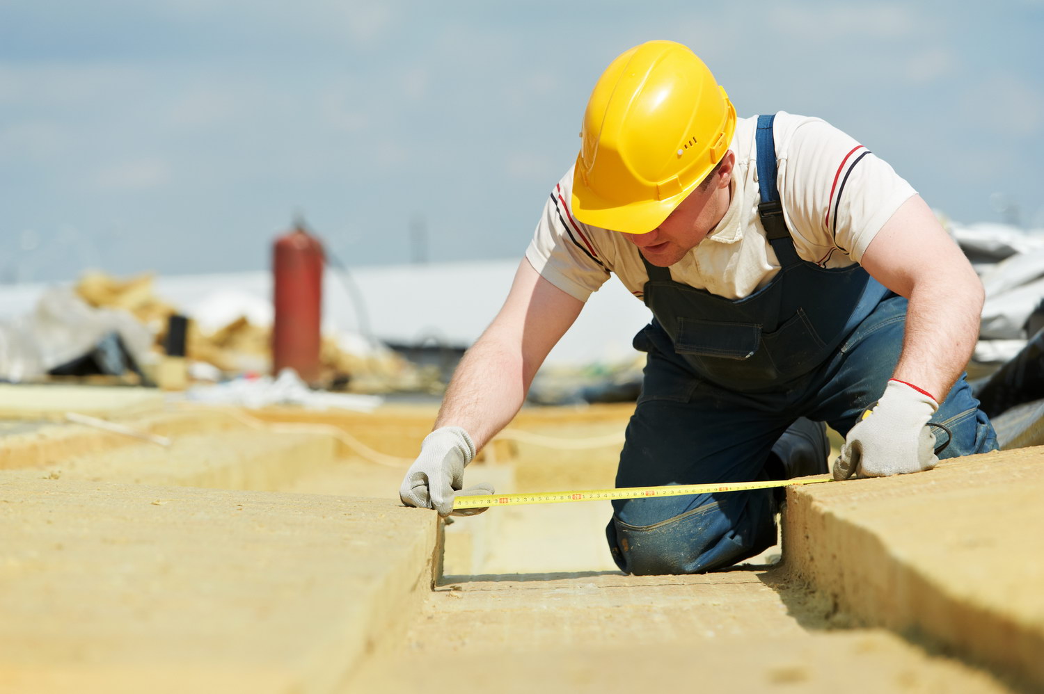

Чаще стропильный шаг составляет 50-60 см. Это расстояние соответствует традиционной ширине утеплителя — в пределах 50-61 см. С помощью технологического запаса обеспечивается плотное, без зазоров вхождение материала между брусьев.
Начинают с закрепления между стропилами, с внутренней стороны гаража, пароизоляции. Ее фиксируют с помощью кнопок или строительных скобок. Важно достичь абсолютной герметичности пароизоляционных слоев. Добиваются этого, проклеивая стыки материала клеящей лентой. Впоследствии пароизоляция изнутри строения будет закрыта любым видом отделки. Для этих целей применяют ДВП, панели, гипсокартон, вагонку и др. материалы.
С наружной стороны между стропилами кладут теплоизоляцию (минвату или стекловолокно), толщиной не менее 15 см. Главное, обеспечить плотное прилегание материала. Если возникает потребность в разрезании утеплителя, можно воспользоваться специальным строительным ножом.
Края теплоизолятора должны совмещаться с вертикальной плоскостью наружной части стен. Между стропилами прибивают доску (150 мм), которая станет ограничителем для утеплителя. Ее верхняя кромка должна быть расположена заподлицо со стропилами, т. е. таким образом, чтобы дерево защищало теплоизоляцию со всех сторон.
Между слоем гидроизоляции, который укладывается на утеплитель, и обрешеткой под кровельное покрытие, обязательно оставляют вентиляционный зазор от двух до трех сантиметров.

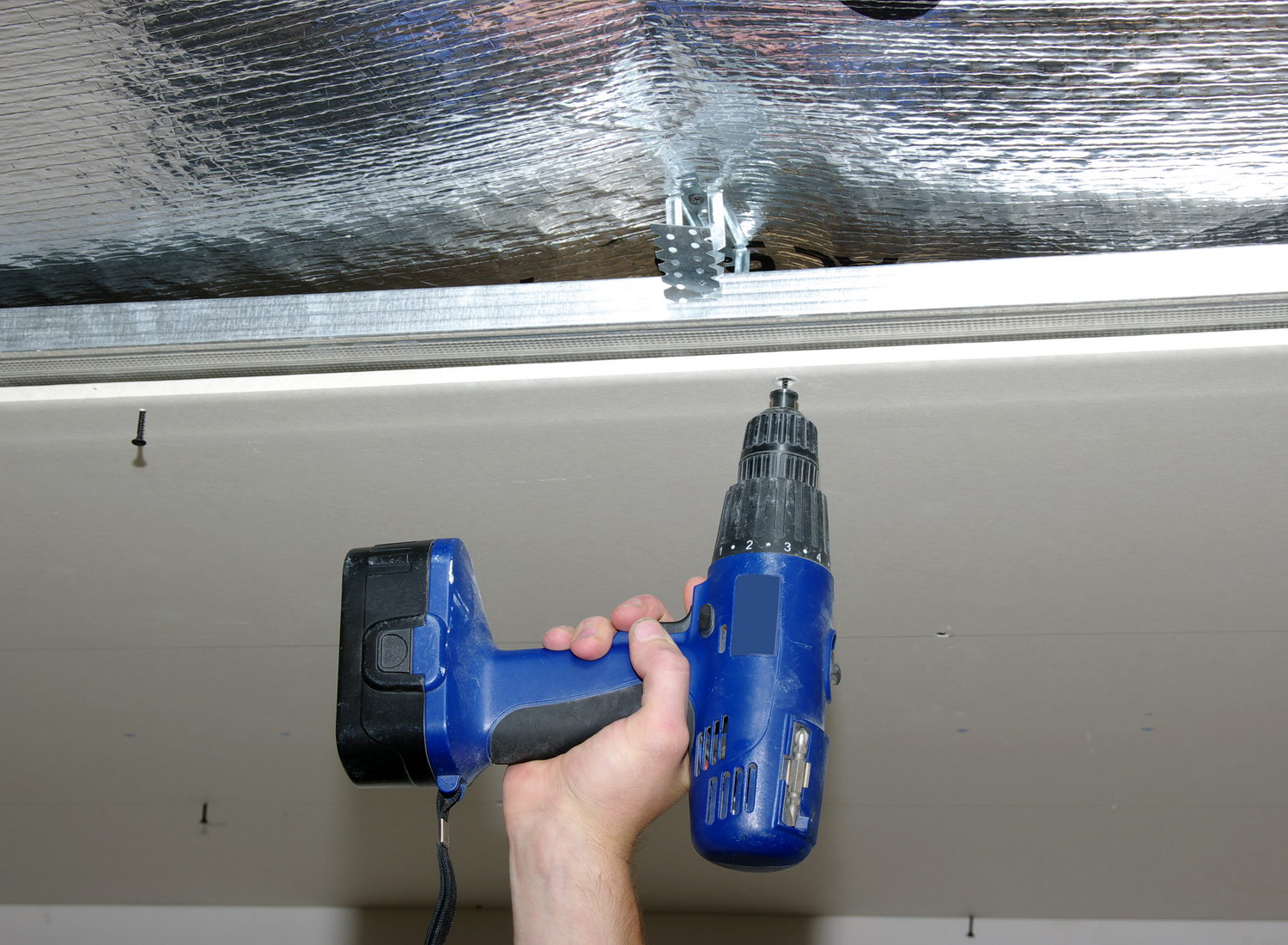

Чтобы максимально качественно утеплить кровлю изнутри, необходимо уложить три слоя изоляционного материала: гидро-, тепло- и пароизоляцию. Такой «слоеный пирог» подходит и для деревянной балочной конструкции, и для железобетонных плит. Первоначально изнутри гаража следует зашить балки листовым материалом, а затем выполняется укладка перечисленных выше слоев изоляции.
Рассмотрим подробнее теплоизоляцию пенопластом. Способ крепления листов зависит от конструкции перекрытия. В случае, если оно сделано из брусов или досок, данный утеплитель закрепляется дюбелями «зонтик» или гвоздями. Потом теплоизолятор закрывают листовым материалом, который фиксируют к деревянной основе с помощью длинных шурупов.
Если перекрытие — бетонные плиты, то для устройства теплоизоляции необходим каркас. Для крепления каркаса к плитам используют металлические уголки и шурупы-саморезы. Пенопласт прокладывают по каркасу, «прихватывают» его скотчем, и, прижав листами обшивки, закрепляют.
Утепление пенопластом не требует выполнения гидро- и пароизоляции, т. к. материал не пропускает влагу. Если же используется волоконный теплоизолятор, непременно следует позаботиться о дополнительной защите от влаги. Гидроизоляцию укладывают со стороны крыши, а пароизоляцию со стороны помещения.
