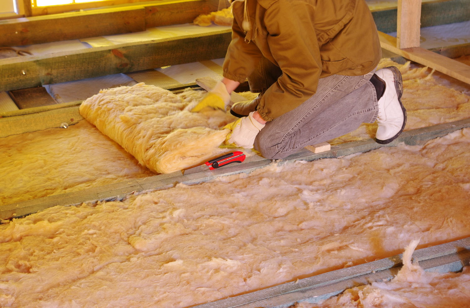

Специалисты рекомендуют в качестве утеплителя пола в частном доме использовать минеральную вату или пенополистирол с фрезерованными или прямыми краями. Эти материалы обладают рядом характеристик, позволяющих безопасно и выгодно применять их в целях утепления пола в частном доме. Они признаны безопасными при соблюдении технологии их применения и эффективными.
Минеральная вата абсолютно не горюча и именно поэтому очень популярна в строительстве и ремонте. Можно использовать любую ее разновидность: шлаковую, стеклянную или каменную. Это материал не только безопасен в плане пожаростойкости, минвата устойчива к химическим и биологическим воздействиям, она имеет высокие звуко и теплоизоляционные свойства. Применяя минеральную вату, необходимо особо тщательно выполнять пароизоляцию, т.к. недостатком данного утеплителя является потеря своих качеств при значительном увлажнении, минвата относится к впитывающим материалам. Она выпускается в виде гибкого полотна или твердых плит различных размеров. Укладываются плиты маркировочной полосой вверх.

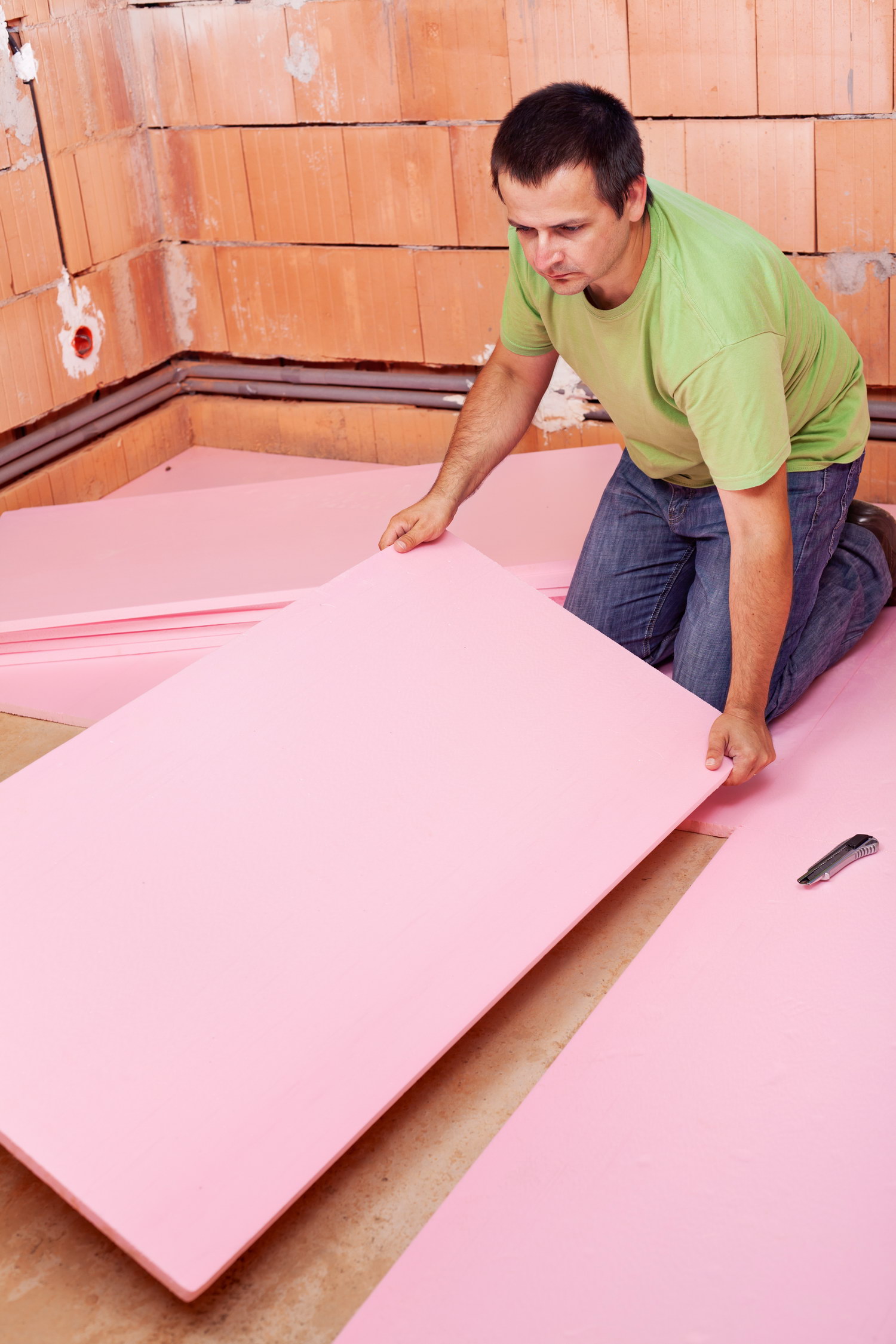

Пенополистирол практически не имеет недостатков, у него очень низкие показатели по теплопроводности и паропроницаемости. Он очень прочен, огнестоек и устойчив к различным неблагоприятным воздействиям: не гниет, не плесневеет. Пароизоляция необходима в случае утепления пола пенополистиролом, поскольку он все же теряет свои первоначальные качества при повышенной влажности.
