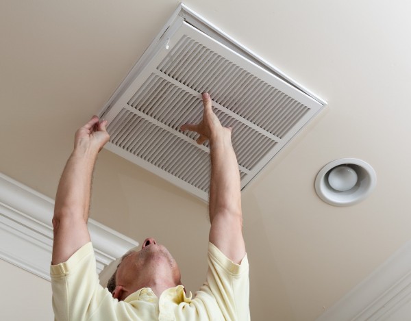

Первым признаком того, что в доме не достаточная вентиляция может свидетельствовать выпадение конденсата на окнах, зеркалах. Улучшить положение в данном случае можно установкой кухонных вытяжек, электровентиляторов на выходных каналах. Вентиляторы работают от электрической сети и не экономично использовать их постоянно, тем более что они шумят. Их используют сразу после принятия душа или похода в туалет. Существуют вентиляторы, оснащенные датчиками влажности, которые включаются и выключаются автоматически. Но они также шумят и требуют питания.

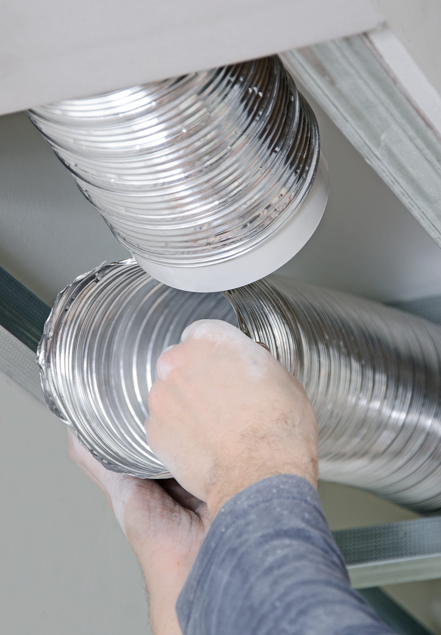

Приток воздуха к системе принудительной вентиляции осуществляется через приточные воздуховоды. Воздух с улицы посредством воздухозаборника направляется в блок вентиляции и распределяется по всему дому.

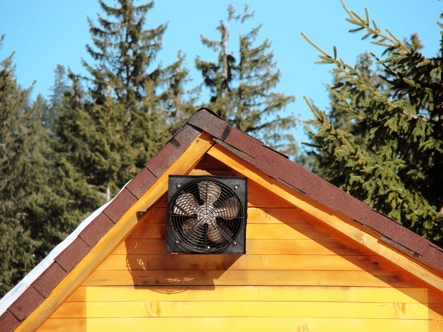

Загрязненный воздух эвакуируется из дома посредством вытяжного воздуховода и дефлектора, установленного на крыше дома.

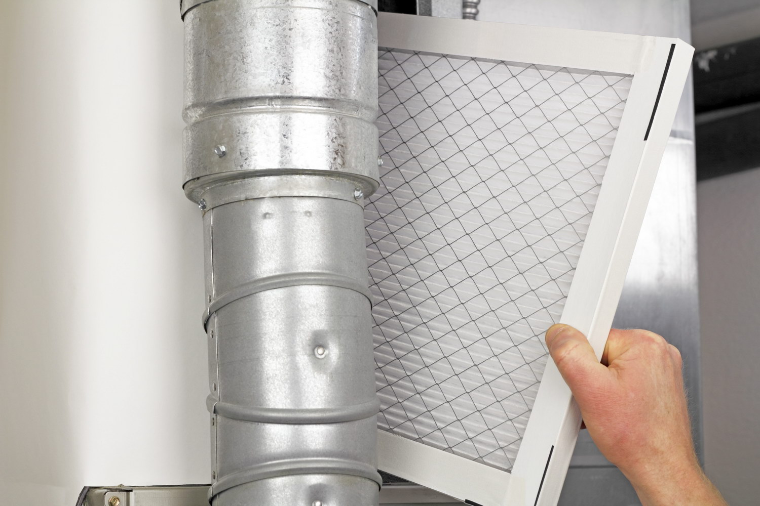

  • Она требует квалифицированного технического обслуживания: чистки каналов, оборудования, замены фильтров, ремонта.
