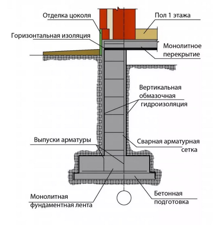

Ленточный фундамент
Ленточный фундамент – это именно то, что вы себе представляете, когда слышите слово «фундамент»: непрерывная бетонная лента, проходящая под всеми несущими стенами здания. Он работает как прочный пояс вокруг дома, распределяя нагрузку вдоль всей длины своей «ленты». Этот тип широко используется в частном домостроении. Простыми словами: это как дорожка под домом, куда выкладывается арматура и заливается материал – надежная линия опоры под стены вашего будущего дома.
Где используется: идеально подходит для малых и средних построек, особенно на грунтах, которые не слишком капризны. Чтобы лента работала эффективно, она должна опираться в грунт, который способен выдержать нагрузку без существенных подвижек.
Ленточный фундамент

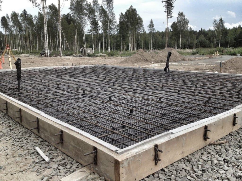

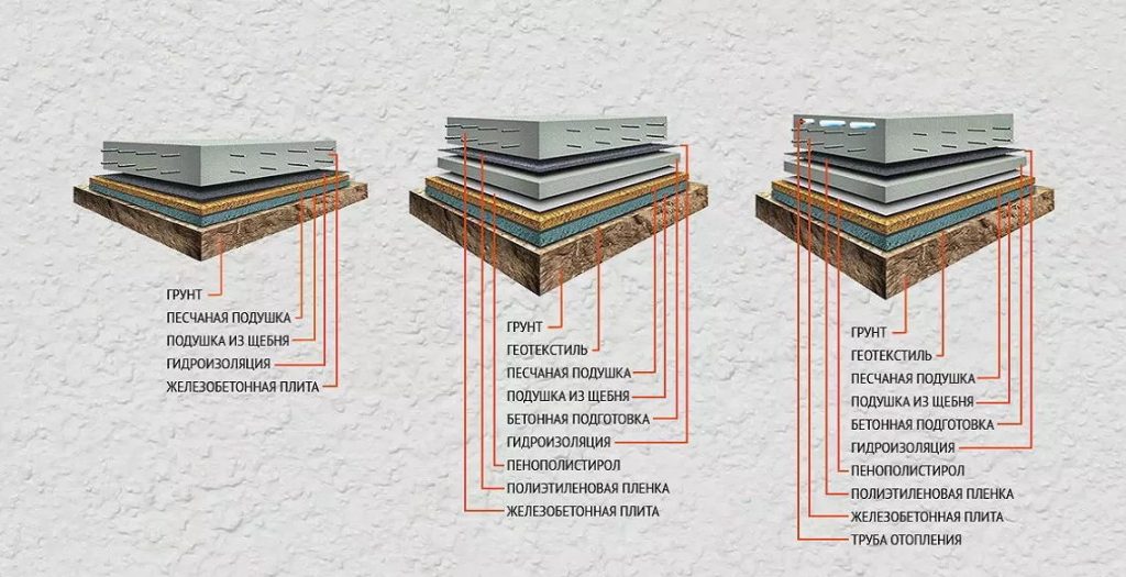

Монолитная плита
А теперь представьте огромную бетонную плиту, занимающую всю площадь под домом – почти как гигантский монолитный «ковёр», на котором стоит ваша будущая постройка. Именно это и есть монолитная плита – сплошное основание, равномерно распределяющее нагрузку по всей площади, а не только вдоль стен. Простыми словами: если ленточный фундамент — это «пояс», то плита — это целая подошва, на которой дом стоит устойчиво и ровно.
Применение: такие плиты особенно полезны там, где грунт слабый, склонен к пучению или неравномерно держит нагрузку. Это помогает уменьшить риск деформаций и трещин, которые могут появиться на доме со временем.
Монолитная плита
