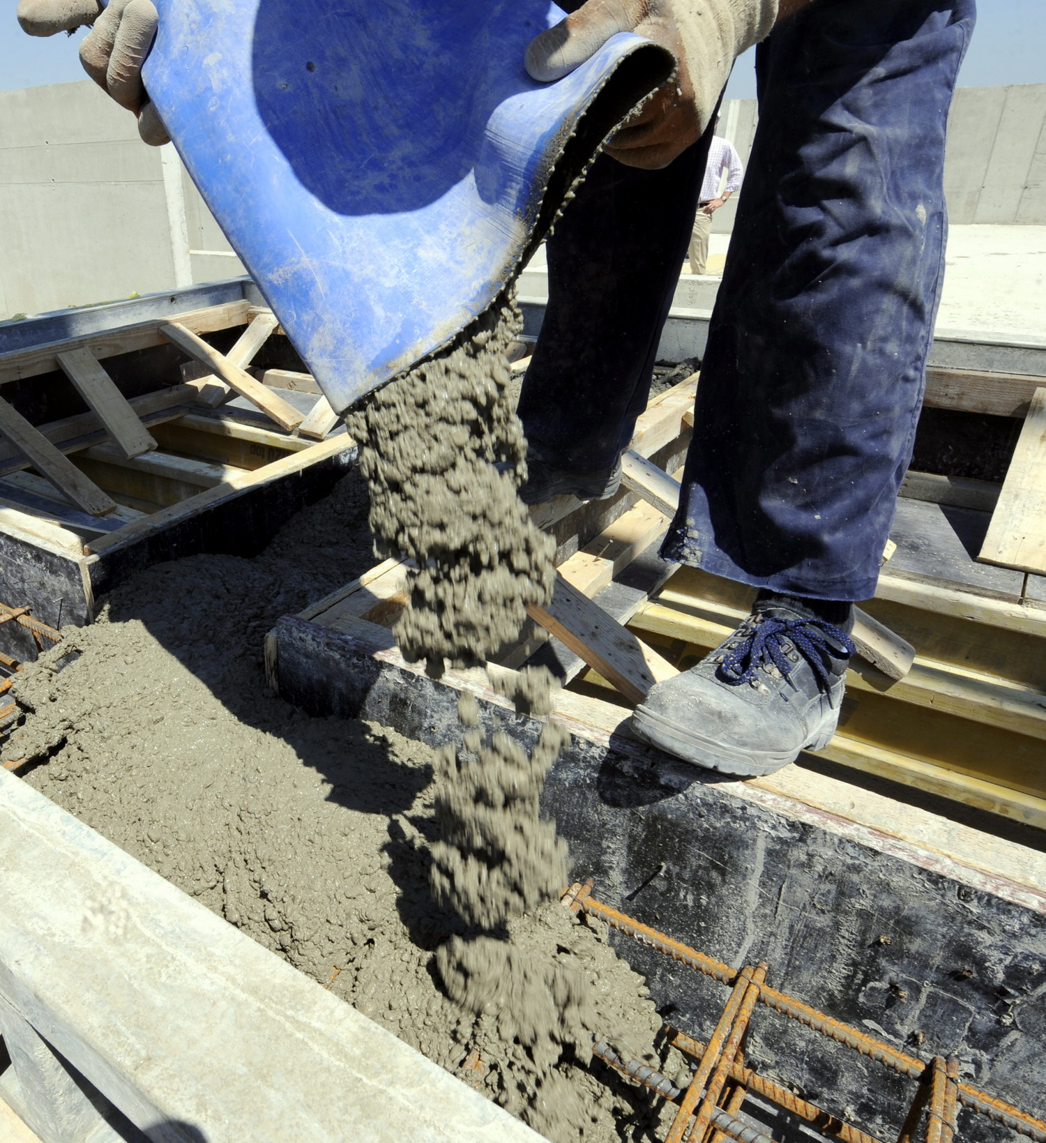

Заливку бетонной смеси производят послойно, при этом каждый слой толщиной в 20 см рекомендуется выполнять одновременно по всей конструкции. Одновременно с заливкой нужно производить утрамбовку смеси специальным приспособлением, выгоняя из полости лишний воздух, который ложится на поверхность жидкой смеси светлой пеной. Также можно постукивать стенки опалубки, чтобы раствор плотнее укладывался в нее. Количество заливаемых слоев зависит от высоты фундамента. Выполнив последний слой и утрамбовав его, поверхность выравнивают мастерком или другим инструментом, необходимо в нескольких местах проткнуть последний слой, чтобы вышел лишний воздух. Желательно выполнить заливку за один день, через 3 часа поверхность схватывающегося фундамента нужно хорошо посыпать опилками, укрыть мешковиной или брезентом, это предотвратит влияние внешних факторов и обеспечит равномерное высыхание. Созреет фундамент через 3 – 3,5 недели, по окончании этого срока опалубку можно будет разобрать и приступать к возведению стен.
