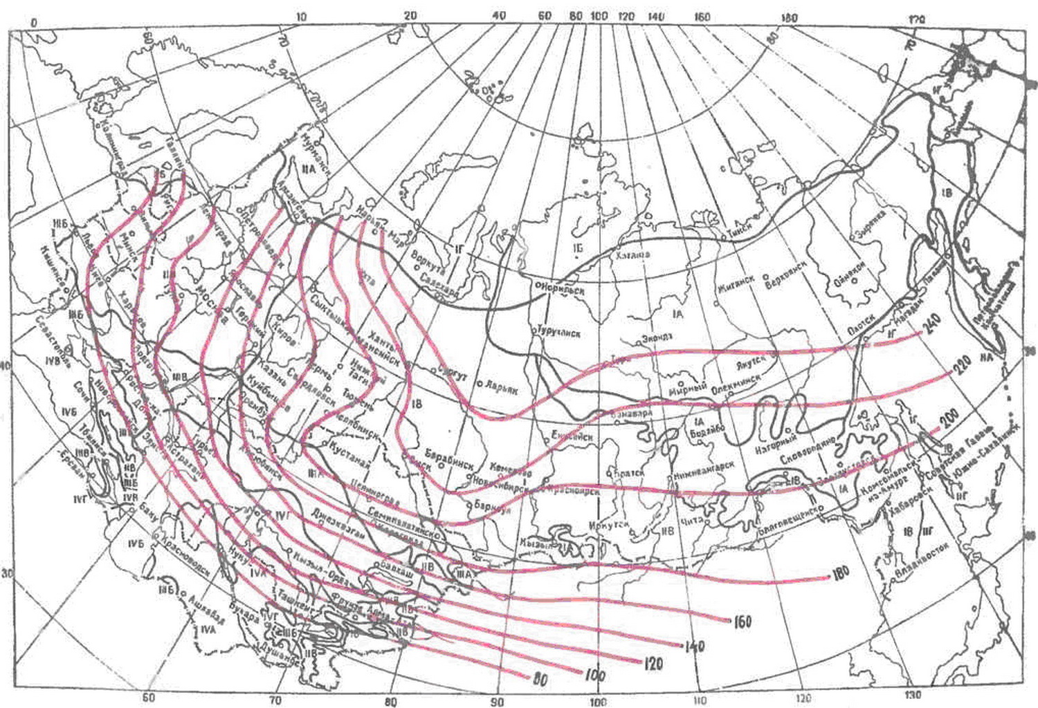

И грунты у нас всё больше неважные: с низкой несущей способностью и высоким водопоглощением. Влага, находящаяся в почве, зимой замерзает, лёдяные кристаллы расширяются. Грунт увеличивается в объёме, его начинает «пучить». На строительные конструкции, находящиеся в зоне глубины промерзания, пучинистый грунт оказывает чрезвычайно сильные воздействия. Прочный фундамент устоит, а слабый выдавит вверх, перекосит, возникнут трещины. Высокую пучинистость имеют глины, меньшую суглинки, низкую пески. Большая часть Московской области расположена на глинистых и суглинистых почвах. Хуже могут быть только торфянистые, илистые, болотные почвы и очень мелкий (зыбучий) песок — плывун. Кроме «морозных» проблем, они ещё обладают очень слабой несущей способностью.

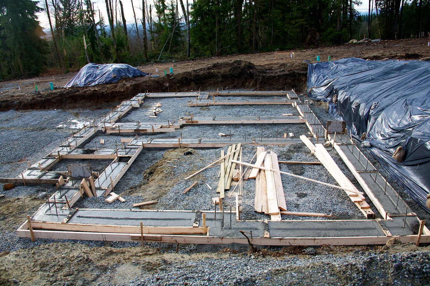

Ленточный фундамент можно соорудить сборным или монолитным. Сборным — из блоков ФБС. Блочный строить быстро и удобно. Но недёшево: готовые изделия дороже бетонной смеси, немало стоит кран, достаточно сложен монтаж. Монолит по затратам на материалы обойдётся дешевле, однако выставить опалубку достаточно трудоёмко, к тому же придётся изготавливать самостоятельно или брать в прокат щиты. При одинаковых условиях правильнее всё же предпочесть монолит: при надлежащем исполнении он прочнее и ровнее. К тому же, при строительстве подвала швы между блоками — потенциальное место протечки, а хорошо уплотнённый монолитный бетон лишён этого недостатка. Ещё один вариант — бутобетонная лента. Её нужно делать пошире, не менее 40 см и полной толщины опирающейся на неё сверху стены дома.
Армировать ли заглублённый ленточный фундамент? Не обязательно. А вот стены подвала нужно. ФБС можно проармировать, проложив в швах каждого ряда блоков строительную арматуру диаметром 10-12 мм.

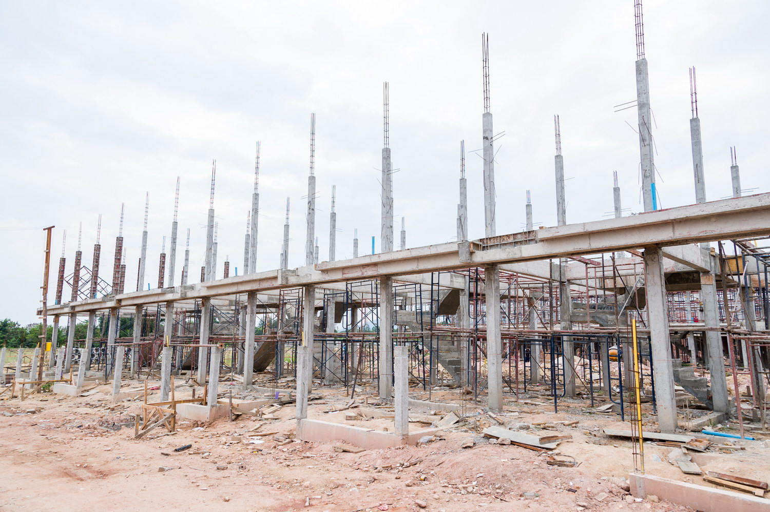

Эти два типа фундаментов очень схожи: и там и тут опора приходится на отдельные точки, а не на сплошную ленту. Относительно лёгкие деревянные и каркасные дома можно ставить непосредственно на столбики и сваи, конструкция стен не требует устройства сплошного основания. Шаг опор может быть велик — 1,5-3 метра, а то и больше. Промежутки между столбами можно зашить плоскими асбетоцементными листами и утеплить. Для тяжёлого дома с каменными стенами придётся соорудить ростверк — сплошную железобетонную ленту, опирающуюся на столбы и расположенную выше уровня грунта.
Классический пример эффективного свайно-столбчатого фундамента — избушка на курьих ножках или «Избакурног» в интерпретации братьев Стругацких. Это сооружение из русских сказок имеет абсолютно реальный прототип в традиционной финно-угорской архитектуре — поднятый над землёй амбар-тшамья на высоких деревянных столбах. Это могли быть забитые в грунт или заклиненные в камнях стволы, а ещё лучше — высокие пни. Нет ничего более устойчивого, чем корневая система, простирающаяся на много метров в стороны.
Сваи и столбы могут нести нагрузку не только от дома. Их используют при строительстве опор крылечек, террас, заборов.

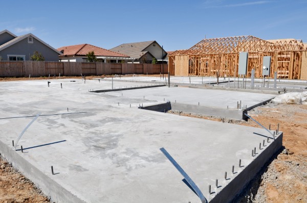

Чрезвычайно надёжная конструкция. Подходит для любых типов грунтов, но особенно эффективна для слабых грунтов и сейсмоопасных районов. Под всей площадью здания выполняется сплошная, реже решётчатая монолитная железобетонная плита высотой около 25-30 см с двойным частым армированием. Плита распределяет нагрузку от здания на всю площадь основания, компенсирует движения грунта, в том числе сезонные. Если происходят какие-то смещения и просадки, плита смещается целиком, деформации в самом здании не возникает. Плитный фундамент даёт возможность возводить тяжёлые здания даже на проблемных просадочных грунтах, на которых применение свайной конструкции неприменимо из-за невозможности достигнуть более прочного основания. Всем хороша плита, однако расход металла и бетона велик, что делает её весьма недешёвой.
Свайные и плитные конструкции можно применять и при наличии подвала. В этом случае над сваями выполняется не ростверк, а возводится стена.

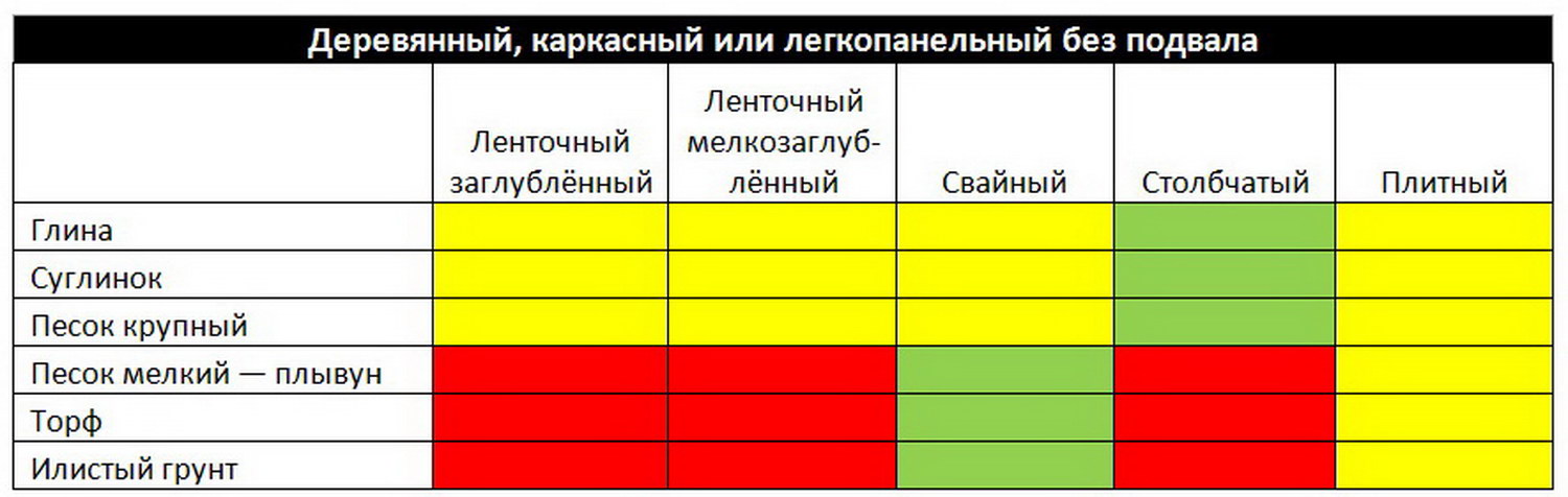

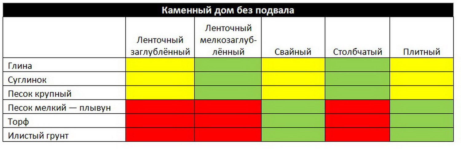

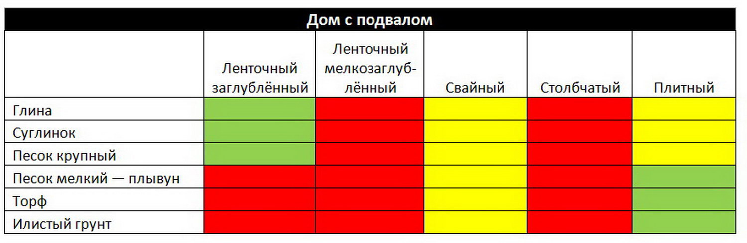

Обобщим сказанное выше. Для наглядности представим рекомендации по выбору фундамента в табличном виде. Обозначения, как в светофоре: зелёный — рациональный выбор, жёлтый — допустимый, красный — неприемлемый.
Каменный дом без подвала
Деревянный, каркасный или легкопанельный без подвала
Дом с подвалом

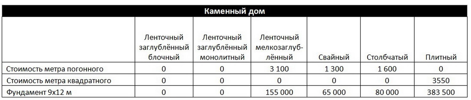

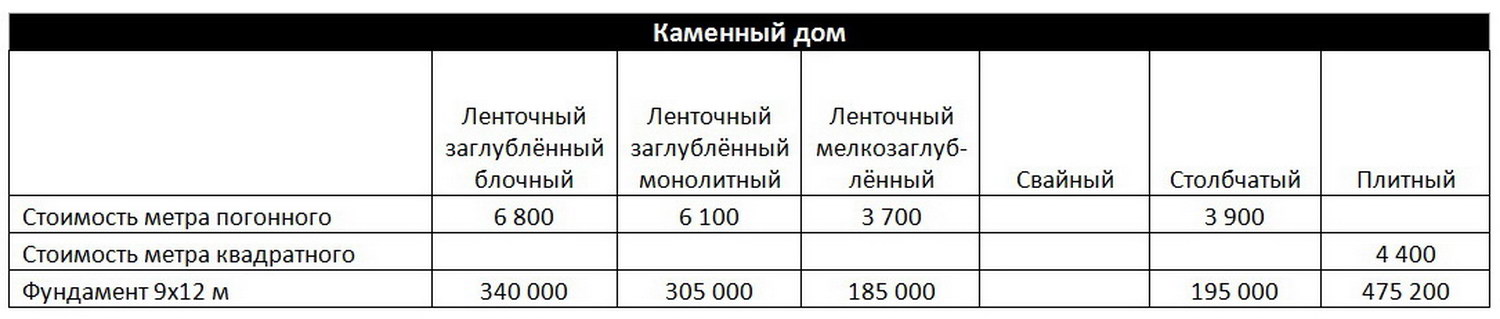

Попробуем ориентировочно определить ценовые соотношения между разными конструкциями фундаментов. Будем считать только стоимость материалов (бетон, металл, песок, гравий) и спецтехники (кран 2 смены, транспорт). Землеройную технику не считаем. Строимся не в глуши, бетон везём миксером-бетоновозом на расстояние 40 км, цены на материалы средние, центральный регион. Бетонная смесь класса В15 (марка 200), заполнитель гравий. Арматуру применим диаметром 12 мм. Цену опалубки тоже не учитываем, её возможно взять в прокат либо изготовить самому, если удастся за разумные деньги купить дерево. Работы можно выполнять своими руками, нанимать помощников или бригаду, тут уж как договоришься. Предположим, что мы строим дом из ячеистых блоков, стены толщиной 40 см, без подвала. Соответственно, ширина фундамента — 30 см. Цоколь поднимем на 40 см выше уровня грунта, участок ровный. Для столбчатого фундамента шаг столбов — 1,25 метра. Ростверк — 30х30 см. Свайную конструкцию не считаем из-за необходимости использовать спецтехнику или невозможности обеспечить опору нужной площади. Размер дома в плане — 9х12 метров, длина фундаментов 50 погонных метров, площадь 108 м2. Есть одна центральная несущая стена. Расчёты проведём для глубины промерзания 1,3 метра. Заглублённый фундамент или столбы опускаем на 10 см ниже, их высота с цоколем — 1,9 м. Мелкозаглублённый — 50% промерзания, итого 115 см. Под все конструкции сделаем бетонную подушку 15 см и подсыпку из слоя щебня 20 см, под мелкозаглублённый дополнительная песчаная подсыпка на глубину промерзания. Данные вносим в таблицу:
Расчет примерной стоимости
Теперь лёгкий дом: сруб, каркасный или панельный. Те же габариты, ширина фундамента 25 см. Не учитываем заглублённую конструкцию, её применение нерационально. Свайный вариант — металлические сваи диаметром 13,3 см, глубина 2,5 метра. Шаг свай или столбов — 2 метра. Ростверк не считаем, конструктивно он не нужен. Столбы мелкого заглубления. Плита высотой 20 см.
Пример рассчета стоимости дома
Как мы видим, для каменных домов наиболее экономичны мелкозаглублённые фундаменты, для лёгких — столбчатые. Если приобретать не готовую бетонную смесь, а купить бетономешалку и готовить раствор на стройплощадке, можно ещё уменьшить расходы на материалы на треть или даже больше. Повторимся, что считали мы только затраты на материалы.
