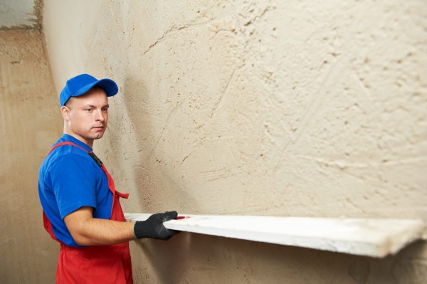

Штукатурка основной площади внутренних стен
После установки направляющих профилей в качестве маяков, необходимо выждать примерно 1 день, когда раствор нормально отвердеет. Раствор для штукатурки изготавливают из цемента и песка, при этом долевое соотношение может составлять: 1/3, 1/4 и даже 1/5. Многое зависит от влажности помещения и от того, на какую поверхность наносится штукатурный раствор. При выполнении штукатурки в ванной комнате, кухне или подвальном помещении, конечно, стоит использовать более сильный раствор. В помещениях с нормальным микроклиматом, например, в спальне, применяют слабый раствор. Что же касается поверхности стен, нередки случаи, когда набрасываемый раствор не хочет держаться и сползает вниз. В основном это происходит при штукатурке монолитной гладкой бетонной поверхности. Существует несколько способов решения данной проблемы и получения должной адгезии раствора с поверхностью стены.
Насечка – самый дешевый способ и самый трудоемкий. Заключается данный способ в нанесении на бетонной поверхности бороздок, канавок и насечек, используя зубило, перфоратор или топорик. Выполнить насечку на большой площади физически тяжело.
Обрызг поверхности стены – данный способ заключается в нанесении на плоскость стены тонкого слоя сильного концентрированного раствора. Для изготовления раствора насыпают 1/2 ведра цемента 1/2 ведра песка. В данные компоненты добавляют воду и перемешивают до состояния жидкого кефира. Далее в готовый раствор окунают старую метлу или веник и на стену наносят обрызг в виде крупных капель и подтеков.
Монтаж арматурной сетки – этот способ хотя и повлечет дополнительные расходы на приобретение сетки, однако позволит получить максимально качественную по прочности штукатурку. Металлическую сетку можно смонтировать на плоскость стены при помощи дюбелей, как до установки маяков, так и после их установки.
Во многом техника наброски раствора на стену, сильно похожа на движения при игре в настольный теннис. Мастерок аналогично удерживается в руке, наполняется раствором и быстрым и точным движением набрасывается на плоскость стены. Начинают наброску между маяками всегда снизу, при этом нестоит пытаться набросать раствором весь пролет до потолочного основания, большая вероятность, что раствор поползет под собственным весом. Обычно, специалисты набрасывают по 0,5 м. кв. и сразу же, по нанесенному раствору проводят установленным на направляющие маяки правилом, убирая излишки. Во время снятия лишнего раствора угол между правилом и ребром профиля, должен примерно составлять 90°, при этом производится плавное движение правила вверх и одновременные поступательные движения вправо-влево, сдвигая каждый раз алюминиевую рейку на 10-15см. Если после снятия правилом лишнего раствора на стене остались трещины и выемки, в этих участках, повторно добавляется раствор и второй раз проводят правилом. Иногда выполняя штукатурку стен с сильным перепадом по уровню необходимо набросать слой толщиной 40-50 мм. Нестоит пытаться выполнить данную наброску за один раз, так как такая штукатурка не будет качественной и со временем может отстать от стены. Толстый слой около 50 мм всегда наносят в 2-3 подхода, при этом необходимо выжидать пока каждый слой наброски не отвердеет.
