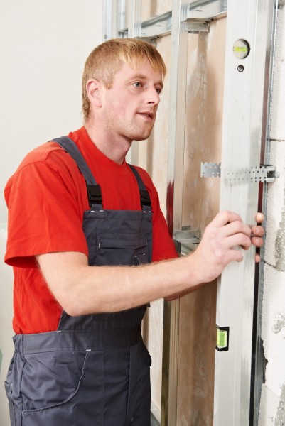

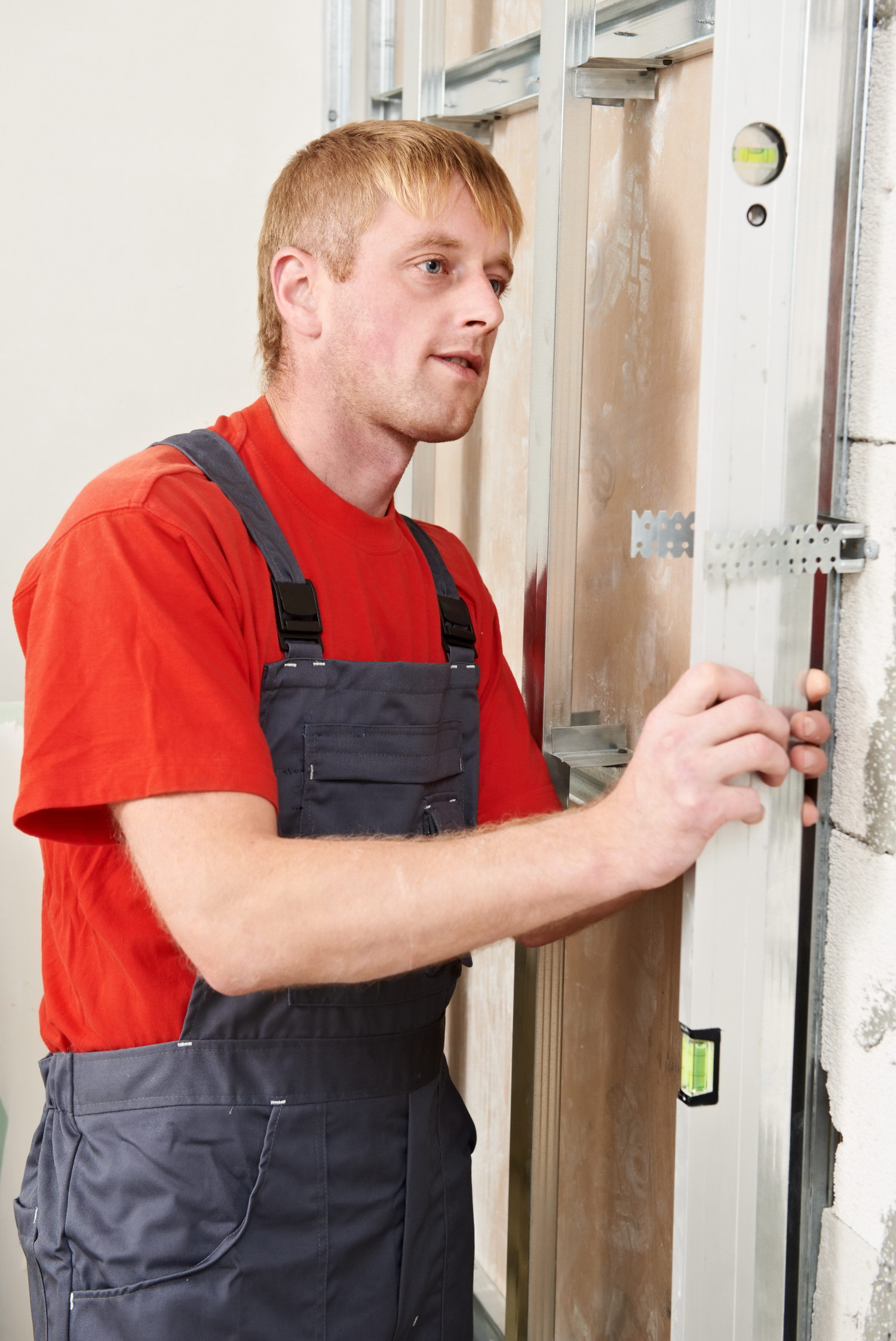

Установка на профили
Этот вид монтажа гипсокартонных листов дает мастерам большую возможность для реализации самых разных идей в оформлении интерьера. Кроме того, каркасный метод позволяет создавать фальшстены в любом удобном месте и использовать при этом дополнительные слои изоляции.
Крепление гипсокартонных листов осуществляется при помощи металлических профилей, из которых наибольшей популярностью пользуются:
  • Профиль стоечный. Имеет С-образную форму и используется обычно при изготовлении перегородок и при облицовочных работах;
  • Профиль направляющий. Имеет П-образную форму и необходим для создания перегородок и при отделке стен.
  • Профиль потолочный. Требуется для создания каркаса подвесного потолка.
  • Потолочный направляющий профиль. Подходит для монтажных работ потолочных каркасов и в качестве вертикального профиля для стен.
Крепление гипсокартонных листов подразумевает определенную последовательность этапов.

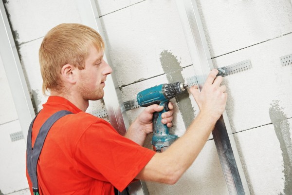

Этап первый: разметка стен. Сначала отмечается отступ от рабочей стены до внешнего уровня ГКЛ. Обычно эта величина равна 200 мм – самое удобное расстояние для выравнивания поверхности, для распределения и вывода проводов под розетки и выключатели, а также для формирования слоев изоляции в случае такой необходимости. Данный отступ отмечают по всему периметру: потолок, стена, пол, вторая стена. Далее делается разметка самой стены, когда с шагом в 600 мм на ней чертятся вертикали и делаются метки под подвесы с шагом 500 мм в шахматном порядке на каждой вертикали. При отделке стен с окнами или дверными проемами стоит учитывать, что стыки листов должны быть удалены от краев проемов минимум на 30 см.
Этап второй: установка профиля. Сперва монтируют стартовый профиль по периметру рабочей стены, далее устанавливаются подвесы в размеченных местах. К ним в дальнейшем будет крепиться направляющий профиль. Все профили и вспомогательные элементы монтируют при помощи дюбелей и саморезов. Профессиональные строители рекомендуют использовать упругую резиновую ленту (дихтунг) для звукоизоляции структурного шума – ее приклеивают на поверхность несущих профилей.

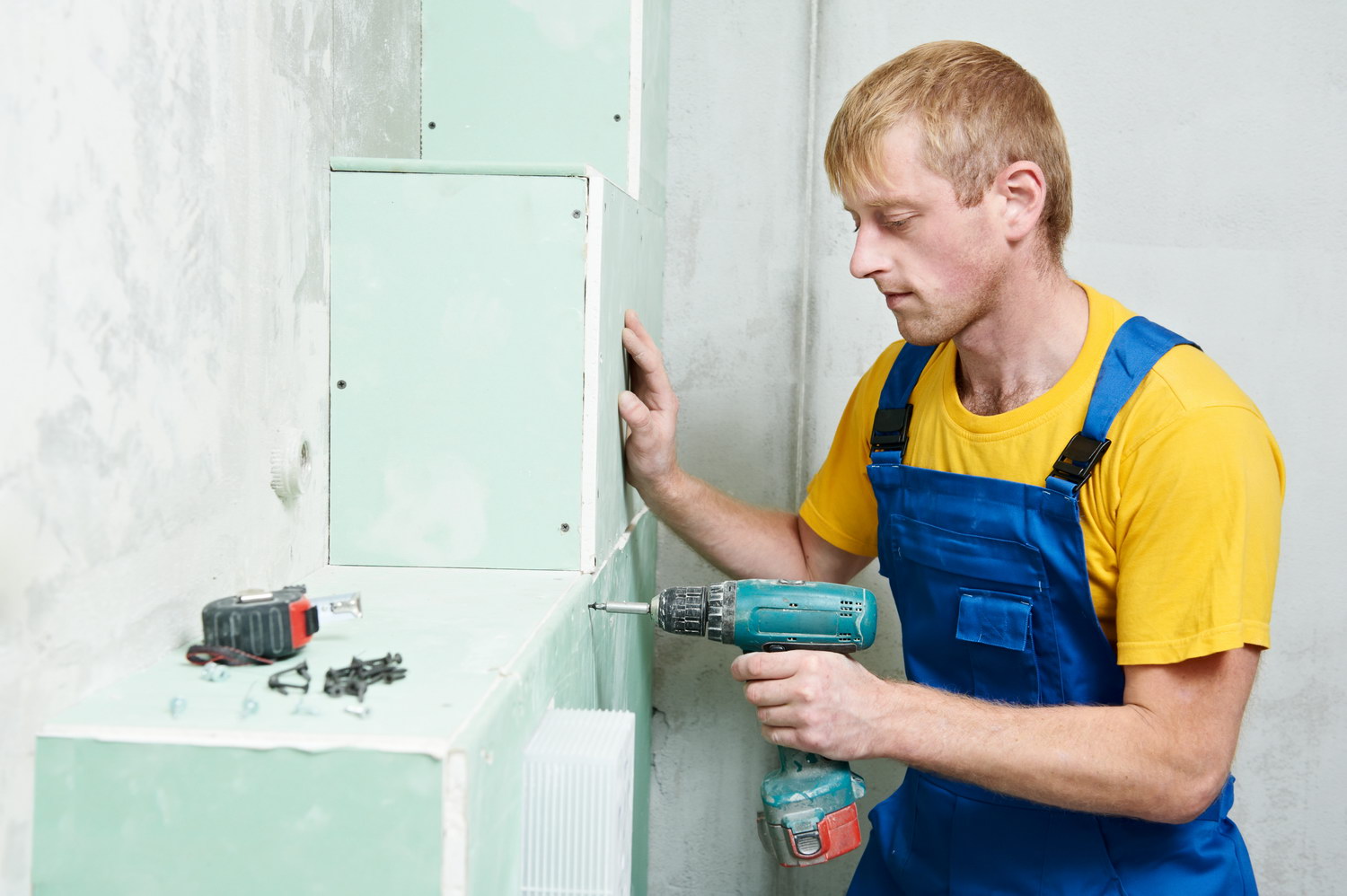

Ниши и полки из гипсокартона
Удобство ГКЛ в том, что уже на стадии ремонта можно создать полки и ниши, отлично дополняющие интерьер и заменяющие громоздкие элементы мебели. В каждом случае необходимо индивидуально прорисовать желаемый конечный результат и на стадии разметки внести необходимые изменения. При создании каркаса потребуется дополнительная установка профилей и усиление жесткости конструкций.
