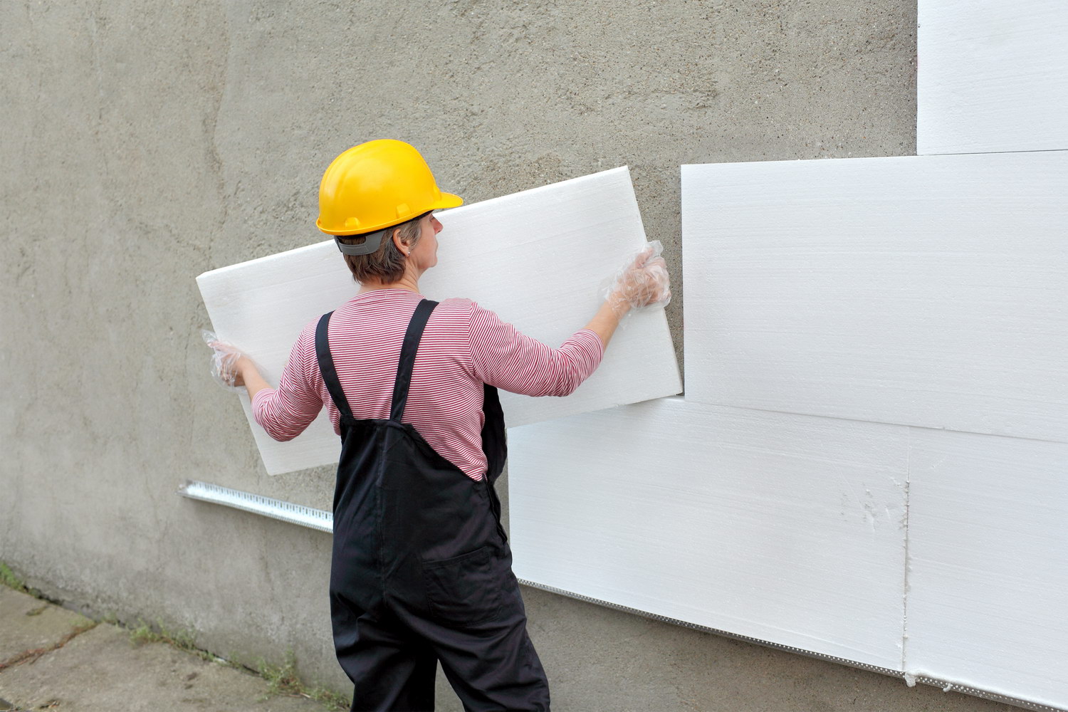

Утепление стены начинается с подготовки поверхности. С плоскости стен удаляется посторонний мусор или остатки застывшего раствора и при необходимости стены обрабатывают противогрибковым составом, если само строение старое. Подготовив плоскость наружных стен, приступают к изготовлению клея. Клей для пенополистирола изготавливают небольшими порциями не более 10-15 кг за один раз. Удобнее изготавливать клеевую массу в пластмассовом ведре тазе с высокими стенками.
Изначально в чистую емкость наливают около 5-8 литров чистой воды. Далее в воду медленно засыпается сухой клей для пенополистирола. Большая ошибка, когда человек по незнанию делает наоборот, то есть, в сухой клей льет воду. В этом случае клей моментально свернется комками и его будет проблематично размешать до однородного состава. После засыпки сухого клея в воду для ускорения процесса размешивания применяют строительный миксер. За неимением миксера, нередко используют мощный перфоратор, оснащенный насадкой “вертушка” и переведенные в режим сверления.
Перемешав клеевую массу до однородности, ее оставляют примерно на 5 минут для завершения процесса реакции, после чего клей повторно перемешивают. По густоте клеевая масса должна иметь консистенцию как 35% сметана, то есть быть густой и пластичной. Параллельно с изготовлением клея по внешним углам утепляемых стен закрепляют отвесы, которые будут являться ориентиром углов. Также у основания цоколя стен натягивают горизонтально капроновую нить. Чтобы нить располагалась идеально горизонтально, используют длинный ватерпас или нивелир на треноге.
Монтировать листы пенопласта на клей начинают обычно с левого наружного угла стены. На плоскость листа пенополистирола маленьким шпателем наносится клеевая масса в 5-6 точках. При этом клей не растягивают по плоскости листа, наоборот формируют горки размеров с мужской кулак. Далее лист переворачивают и прикладывают клеем к стене, осуществляя небольшой нажим. После этого края листа подгоняют под ориентировочную горизонтальную и вертикальную нитку и, удерживая лист одной рукой, к его плоскости прикладывают вертикально ватерпас. Осуществляя несильные нажимы или хлопки ладонью, и ориентируясь по ватерпасу, лист пенопласта выставляют в идеальное вертикальное положение. Все последующие листы в первом ряде монтируются аналогично.

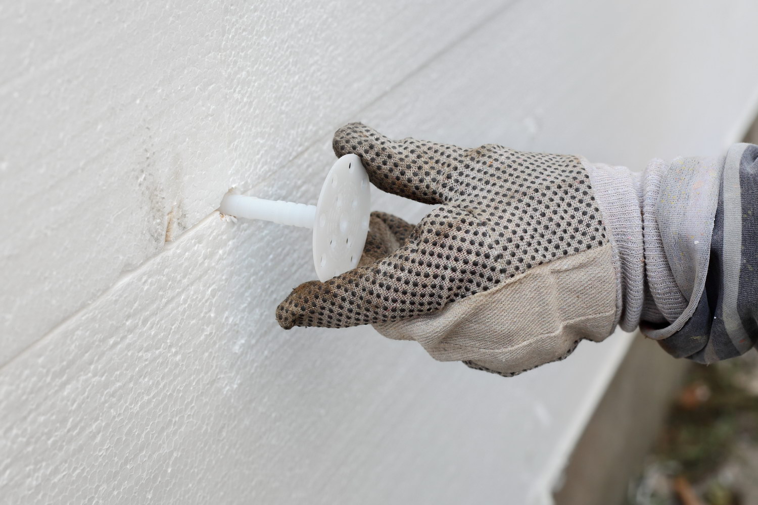

Наклеив первый ряд листов и, выждав несколько часов, в каждом листе перфорируют в толщу стены по 2 отверстия сверлом с алмазным наконечником. Далее в каждое отверстие забивается анкер из ПВХ с большой шляпкой, и переходят к монтажу пенополистирола по всей плоскости стены. Листы в горизонтальных рядах располагают подобно кирпичной кладке с перевязкой. При этом, смонтировав 2-3 ряда, производят усиление монтажа при помощи ПВХ анкеров. Особое внимание уделяют наружным углам. По вертикальной протяженности угла листы пенопласта располагают в шахматном порядке, обязательно ориентируясь на натянутую нить отвеса.

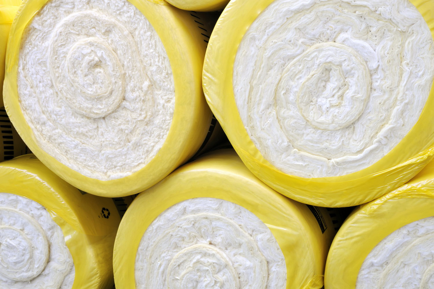

Процесс утепления деревянных несущих стен минеральной ватой
Для утепления стен минеральной ватой необходимы материалы:
  • Минеральная вата в виде плит;
  • Пароизоляционная пленка;
  • Деревянный брус сечением 50х50 мм или 100х50 мм;
  • Крепежные элементы, саморезы по дереву, анкеры;
  • Противогрибковый состав;
  • Финишный отделочный материал, фасадная доска или панели из пвх.
Утепление деревянных стен начинают с механического удаления с плоскости бруса пыли и различного мусора. Далее кистью или валиком производят обработку поверхности стены противогрибковым составом. На этом же этапе нелишним будет обработать плоскость стен огнеупорным составом, все-таки после завершения утепления доступа к деревянной поверхности уже не будет. После нанесения защитного состава, деревянной поверхности дают хорошо просохнуть и приступают к монтажу пароизоляционной пленки. Мембранная пароизоляционная пленка с двух сторон имеет разную поверхность. С одной стороны пленка гладкая и глянцевая, с другой стороны поверхность шершавая, сильно похожая на войлок. При этом пароизоляционная пленка обязательно монтируется шершавой стороной к поверхности древесины. Для ее фиксации обычно применяют строительный степлер и металлические скобы.
После монтажа пароизоляционной пленки, по всей плоскости стены производят разметку и определяют точки расположения вертикальных брусьев. Интервал между брусьями обычно задают 120-150 см, а сечение вертикальных брусьев определяют исходя из количества слоев плитной минеральной ваты. Например, толщина плиты минеральной ваты в среднем равна 50 мм, значит, для монтажа ваты в два слоя необходимо использовать брус сечением 100х50 мм. Если же зимняя температура не опускается ниже 8-10 °C, для утепления стен можно использовать одинарную плиту минеральной ваты и соответственно необходимо производить монтаж бруса сечением 50х50 мм. В обоих случаях деревянный брус монтируется на длинные саморезы по дереву или распорные металлические анкеры.
Смонтировав вертикальные деревянные брусья, переходят к заполнению между ними пространства плитной минеральной ватой. При этом важно располагать плиту минеральной ваты враспор. Чтобы этого добиться плиту обрезают по ширине на 20-30 мм больше, чем расстояние между брусьями. Резка плитной ваты может производиться обычным канцелярским ножом и не представляет особых трудностей. После размещения плиты враспор иногда ее дополнительно фиксируют металлическими анкерами. Заполнив все пространство между вертикальными брусьями минеральной ватой, поверх теплоизоляционных плит производят монтаж второй пароизоляционной пленки. Пленку располагают обязательно шершавой стороной к вате и крепят по протяженности брусков с помощью металлических скоб.
На следующем этапе поверх металлических скоб, с помощью саморезов производят монтаж бруса сечением 50х30 мм. Если скобы немного мешают расположить ровно вертикальный брус, их подбивают несильно молотком. Последние вертикальные брусья необходимы для создания между теплоизоляционным “пирогом” и отделочным материалом вентилируемого пространства в 30 мм. Благодаря этому пространству в минеральной вате не будет накапливать конденсат, способный снизить ее теплоизоляционные свойства. Завершается процесс утепления монтажом поверх брусьев фасадной доски или любого другого выбранного ранее материала.
