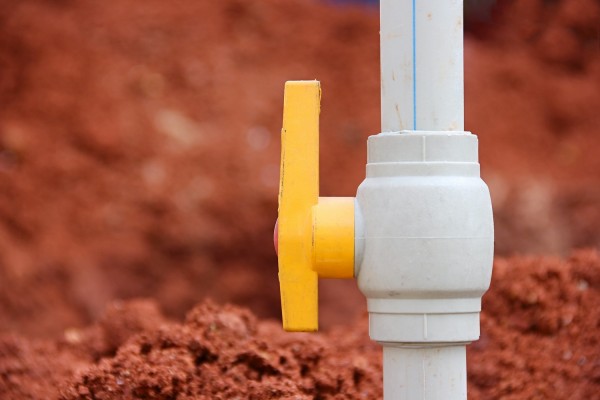

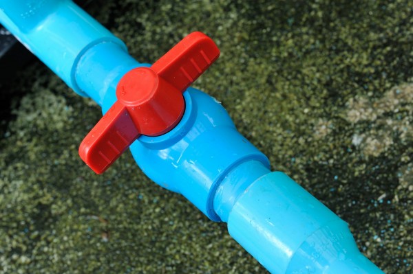

- Сливной клапан. Система подачи воды обязательно оборудуется сливным клапаном, который используется в процессе консервации сооружения. Он должен быть установлен в самой нижней точке конструкции, чаще всего сразу после насоса. Если колодец неглубокий, не больше восьми метров, и находится поблизости от жилья, можно обойтись без сливного клапана, установив другое устройство. Внутри дома монтируется обратный клапан, непосредственно перед строением – обходная система, на которой устанавливается кран. Стоит открыть кран и вакуум, созданный обратным клапаном, рассасывается, а вода сливается из системы.
Кроме этого для обустройства водопровода понадобятся трубы. Специалисты рекомендуют использовать полипропиленовые детали, они отличаются надежностью, прочностью, простотой монтажа, экологичностью и вполне доступной ценой. Если уровень воды в колодце невысокий, стоит подумать о монтаже реле сухого хода, которое защитит насос от работы вхолостую. Так же возможно понадобится водонагревательный кабель, предотвращающий промерзание трубопровода в холодное время года.

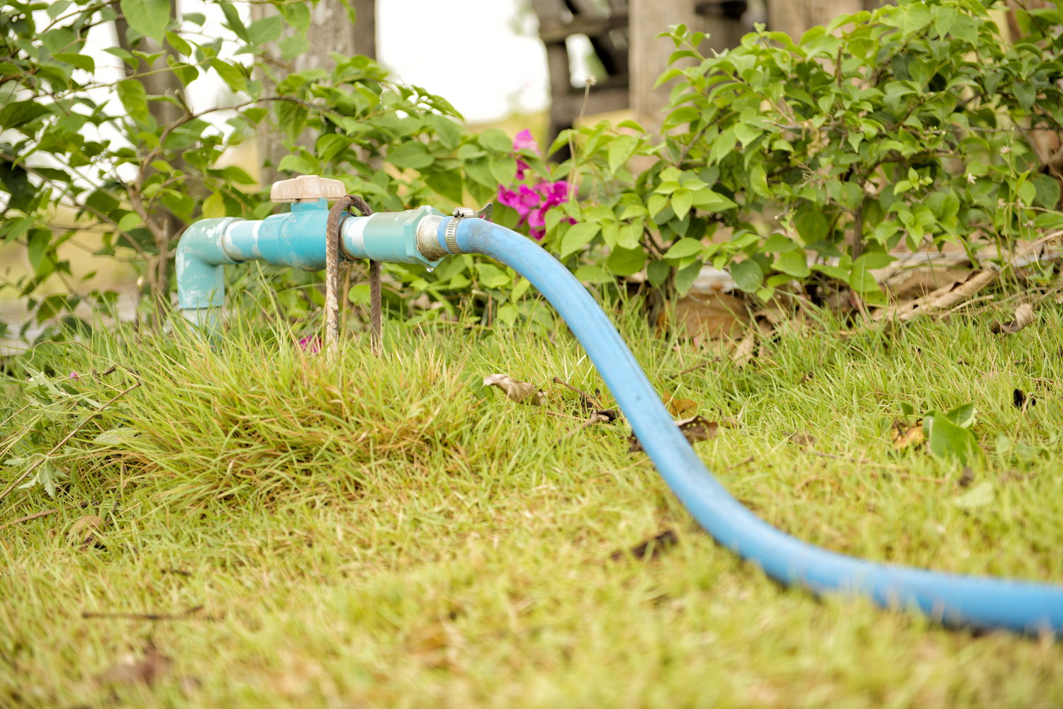

Как ясно из названия, конструкция предназначена для использования только в теплое время года, поэтому защита от холода не предусматривается. Сооружение может быть стационарным или разборным. В первом случае трубопровод укладывается в землю на небольшую глубину, на поверхность выводятся водоразборные краны. Очень удобно тем, что воду можно подвести практически в любой уголок участка, при этом трудозатраты будут небольшие.
Разборная конструкция еще более проста в монтаже. Она устанавливается в теплое время года, а на зиму демонтируется и убирается на хранение. Система представляет собой шланги или трубы, проложенные на поверхности в нужных направлениях. Выбирая материалы для разборного сооружения лучше всего останавливаться на прочных и по возможности армированных деталях. Для дополнительной надежности конструкции устанавливают специальные соединительные детали из прочной пластмассы или оцинкованной стали.
Оба варианта сооружения монтируются с обязательным устройством системы консервации, отвечающей за слив воды из трубопровода. Все трубы укладываются с уклоном к самой низкой точке конструкции, в которой помещается сливной клапан. Летний стационарный водопровод консервируют перед наступлением холодов. Если этого не сделать, замерзшая вода разорвет трубы. Из всесезонной системы с появлением низких температур вода сливается каждый раз перед перерывом в использовании водопровода. Так сооружение легче сохранит свою работоспособность.
