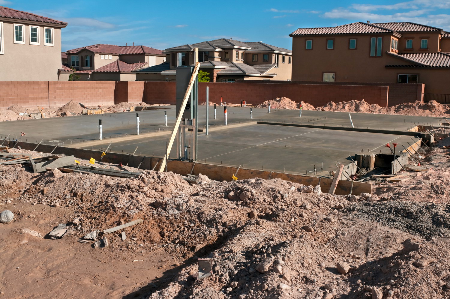

И так, вот примерная формула успеха для тех, кто посостоятельней, и хочет непременно каменное творение: сплошная монолитная, железобетонная плита в основании, собранная или залитая ниже глубины промерзания, на песчаной подушке 400мм. На этом основании собираются из ж.б. блоков стенки фундамента до уровня земли. Либо, что несомненно лучше, отливаются в опалубку, с обязательным армированием.
Стоит не забывать также о качественной гидроизоляции. Выше уровня земли с гидроизоляционной прослойкой выкладывается на необходимую высоту цоколь, который в свою очередь перекрывается ж.б. плитами. Затем стоит снова провести гидроизоляцию и выравнивающую стяжку цементным раствором. На этом, основание под добротный тяжёлый каменный дом можно считать готовым и на следующий сезон, дав минимум полгода фундаменту отстоятся, можно приступать к кладке или отливке стен.
В зависимости от размеров будущего дома, глубины заложения фундамента и толщины стен стоимость такого фундамента будет начинаться примерно от ста пятидесяти тысяч рублей. Также стоит отметит, что выполнить все работы без привлечения техники и в одно лицо вряд ли удастся, если площадь основания будет более 25 м/кВ и глубина более метра – полутора, но и в этом случае для финального перекрытия жб плитами потребуется вызов автокрана. Для работ в соло исполнении сроки будут не менее 3-х месяцев, поэтому и начало работ следует планировать соответственно.

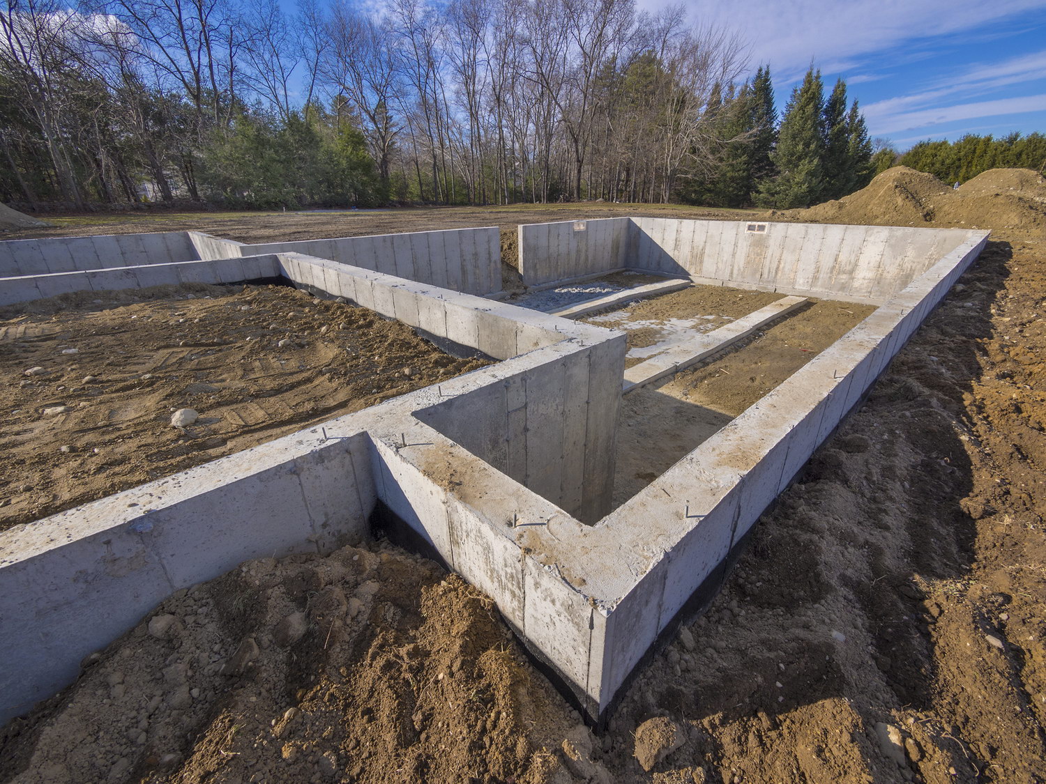

Вид фундамента — ленточный заглубленный
Самый часто используемый вид фундамента – ленточный мелкозаглублёный, затем свайно-столбчатый, оба эти вида описаны в другой статье и дополнительного рассмотрения не требуют, поэтому опишу сразу третий (более дорогостоящий и трудоёмкий вид) — ленточный заглубленный.
Этот тип фундамента сооружается ниже глубины промерзания грунта. Его используют, как для лёгких деревянных, так и для каменный строений. Несущая способность таких фундаментов значительно выше, но и сложность исполнения прямо пропорциональна. Для этих фундаментов необходимо учитывать свойства грунтов более вдумчиво, так как основание фундамента, находясь в непромерзающей среде, испытывает иные нагрузки, чем верхняя часть подверженная сезонным подвижкам грунта.
Эти фундаменты, как правило, не боятся вертикальных нагрузок, а внутри их периметра можно размещать подвалы, как по всей площади, так и один из отсеков (если их несколько).
Исполняются они в обычном порядке – грунт вынимается на глубину ниже расчётной глубины промерзания в данном регионе, с учётом обязательной песчаной подушки толщиной не менее 300 мм. Затем в траншеи устанавливается опалубка, внутри которой монтируется армирование. За тем происходит заливка цементной смесью. Также подобные фундаменты выполняют и из ж. б. блоков. Качество такого способа, как правило, оставляет желать лучшего, а бытовой функционал равен нулю, либо требует значительных дополнительных затрат.
