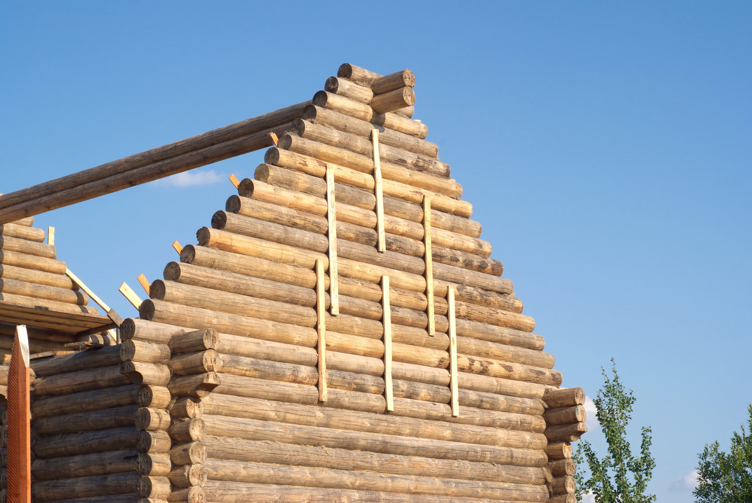

Двух недель, когда я занимался возведением перемычек между сваями, я посчитал достаточным для устоя самих свай. Поэтому, не откладывая, был закуплен брус для стен. Брус покупался естественной влажности, 150х150мм, без выпендрёжа, самый дешевый. Двадцати кубов по моим расчётам мне должно было хватить. Кроме того был заказан куб доски 100х25мм, три куба доски 150х50мм, и один куб бруска 50х50мм.
Сам процесс сборки стен из бруса прост. Брус укладывается один на другой с утеплением между венцами (в моём случае джутом). Углы я стыковал на шип. В одном брусе выпиливался паз, во втором шип, после чего они укладывались на место и сводились. Меж венцами по углам никакой перевязки не делалось, зато по периметру обязательно крепилось нагелями. Для этого при помощи сверла сечением 26мм по дереву и дрели сквозь два венца в третий пробуривалось отверстие, в которое вгонялся деревянный нагель. Нагеля я делал из купленных в магазине берёзовых ручек для граблей сечением 25мм. Они входят идеально. Нужно рассчитывать длину нагеля и глубину отверстия так, чтобы нагель был на 50 -60 мм короче отверстия, а вгоняться он должен не до самого дна, а с расчётом 25мм свободного хода вверх и вниз. Сам нагель должен входить достаточно легко, и ни в коем случае не с кувалды — венцы должны иметь свободу для усадки.
В местах запланированных оконных и дверных проёмов укладку проводим с пропуском одного, двух венцов. Впоследствии, после усадки дома, проём будет полностью пропилен и оформлен. Есть много способов оформления проёмов и эта тема требует отдельной статьи.

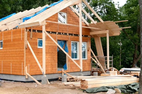

Коробку дома я возводил три недели. Подняв двадцать венцов, занялся стропильными системами и крышей. На коробку сруба устанавливаем стропильные системы. Я сколачивал из досок 150х50 треугольники. На высоте 2500 мм прибивалась горизонтально доска для жёсткости, а также впоследствии к этим доскам крепилась обрешётка потолка мансарды. Нижняя сторона треугольника одновременно была балкой пола мансарды и потолочной балкой первого этажа.
Балки у меня получились длинной 7000 мм, они выступали за пределы стен на 500 мм, обеспечивая достаточный свес крыши. Кроме горизонтальной жёсткости на расстоянии 500 мм с края каждого перевода – балки, установлены вертикальные стойки, придающие дополнительную жёсткость. Сами треугольники стропил установлены через каждый метр, их 9 штук. На уже установленные стропила была натянута ветрогидроизоляция (у меня это универсальный наноизол).
Поверх изоляции пущена обрешётка. Обрешётку я выполнял из обрезной доски 100х25мм. Обрешётка не сплошная, расстояние меж досками 200 мм.
Затем на обрешётку была пришита металлочерепица, и работы первого сезона на этом я свернул. До весны срубу необходимо осесть, и только после этого возможно продолжение работ.
