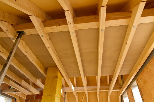

Балочные перекрытия
Балочные перекрытия

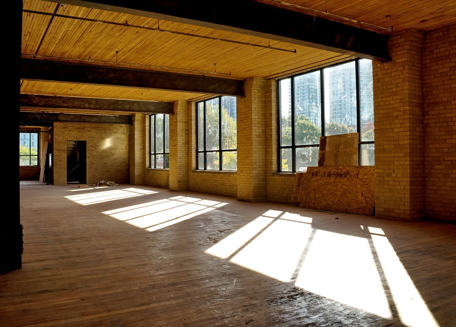

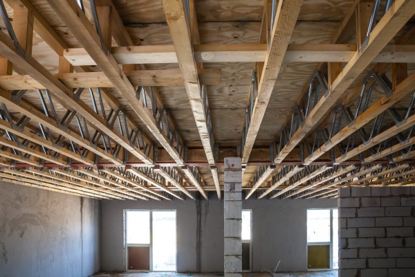

  • Балочные деревянные перекрытия. Самое распространенное решение в загородном строительстве, благодаря возможности проведения всех работ своими руками. Кроме того, строителей привлекает доступность материалов; хорошие звуко- и теплоизоляционные параметры; невысокая стоимость.
  • Балочные металлические перекрытия также широко используются для реализации проектов загородного жилья – обычно в качестве цокольного или подвального варианта. В отличие от деревянных конструкций они более надежны и долговечны, имеют меньшие габариты при тех же параметрах несущих нагрузок. Но, к сожалению, и они не лишены недостатков: не отличаются хорошими теплоизоляционными свойствами и подвержены образованию коррозии. Для создания конструкций используют швеллеры, двутавры (обычные или широкополочные), которые укладывают с шагом 0,5-1,5 метра. Поверх балок монтируются нестандартные плиты железобетонные, обычно отличающиеся мелким типоразмером.
  • Балочные железобетонные перекрытия отличаются большим весом, что вынуждает нанимать спецтехнику для проведения работ. Кроме того, возрастает нагрузка на фундамент, и это необходимо учитывать при создании проекта. Также железобетон характеризуется низкими показателями звуко- и теплоизоляции, плохо обрабатывается и трудоемок при монтаже.

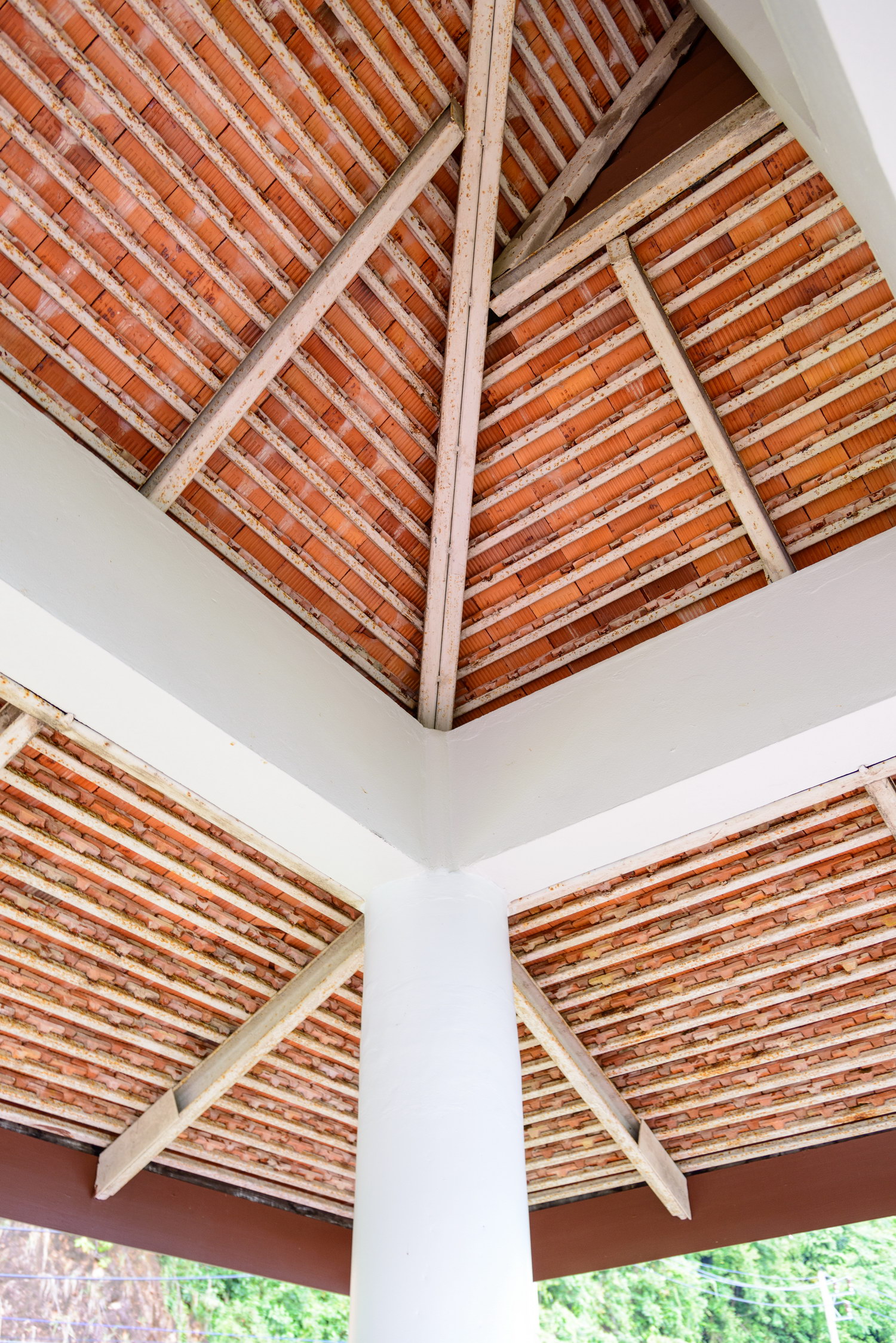

Кесонные, арочные и шатровые перекрытия
  • Кессонные перекрытия и шатровые панели относятся к разновидностям ребристых панелей. Их используют для реализации сложных архитектурных решений обычно при строительстве крупных объектов. При возведении частных загородных домов такие конструкции применять нецелесообразно. Тоже самое можно сказать и о кирпичных арочных перекрытиях.
