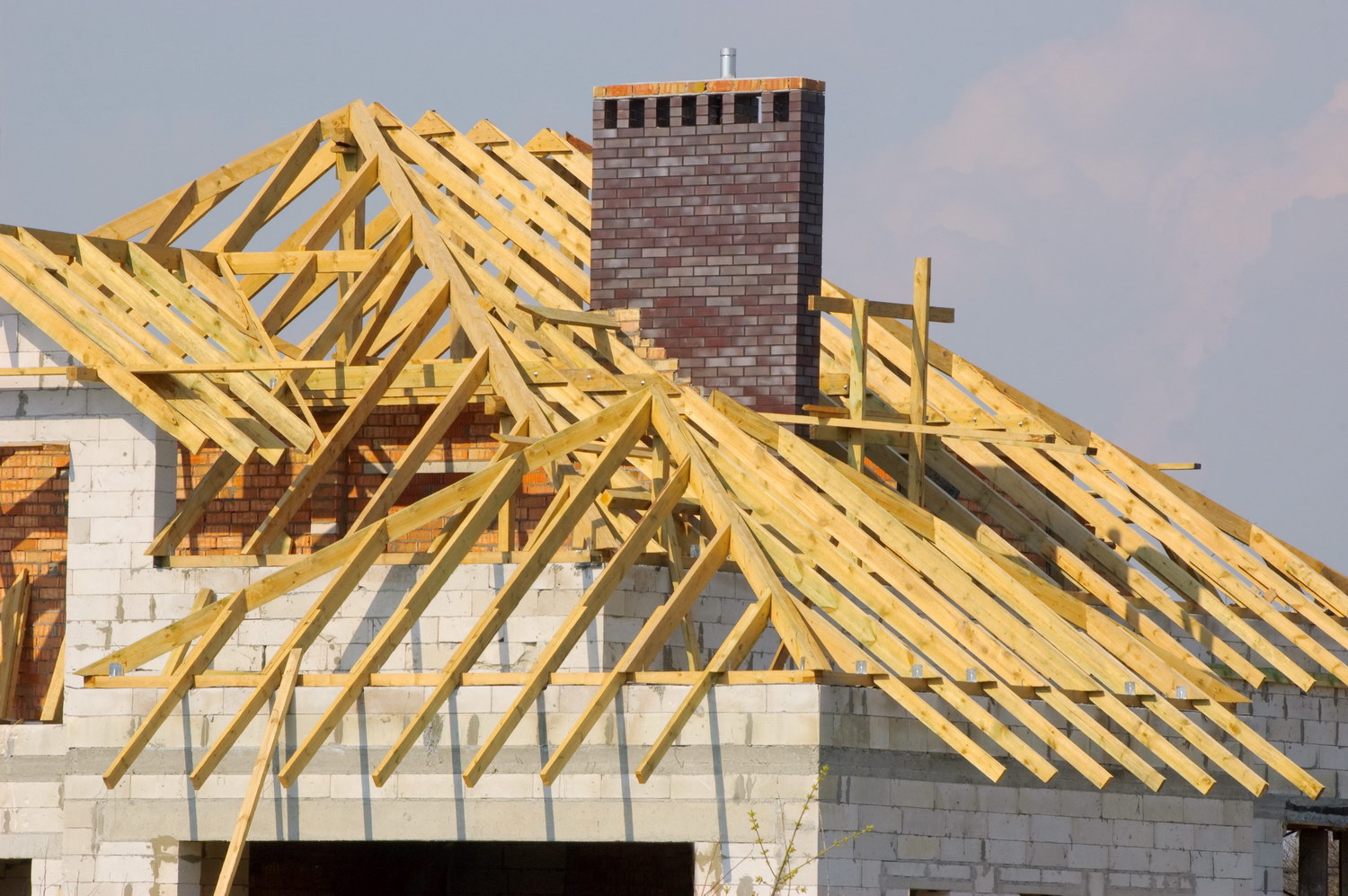

Обустройству проема для дымоходной трубы необходимо уделить особое внимание, тем самым обеспечив пожаробезопасность своего жилища. Деревянные элементы должны быть расположены от дымоходной трубы на расстоянии 35 см. Сами дымовые трубы в местах прохождения через перекрытия имеют разделку, т.е. ее стенки в этих местах толще на 1 кирпич. Если условия не позволяют оставить зазор в 35 см, то допустимо его сократить до 30 см, но при этом необходимо дополнительно изолировать трубу от балки асбестокартоном толщиной 3 мм или войлоком, пропитанным глиняным раствором.
Деревянная ригельная конструкция представляет собою, опирающиеся на поперечно закрепленную балку, балки перекрытий с помощью врубок или металлических хомутов. На 1 балке может быть расположен только 1 ригель, а на 1 ригеле может быть закреплена только 1 балка.
При расчете шага балок необходимо сразу учитывать расположение дымохода и согласно ему прокладывать балки и устраивать ригель.
