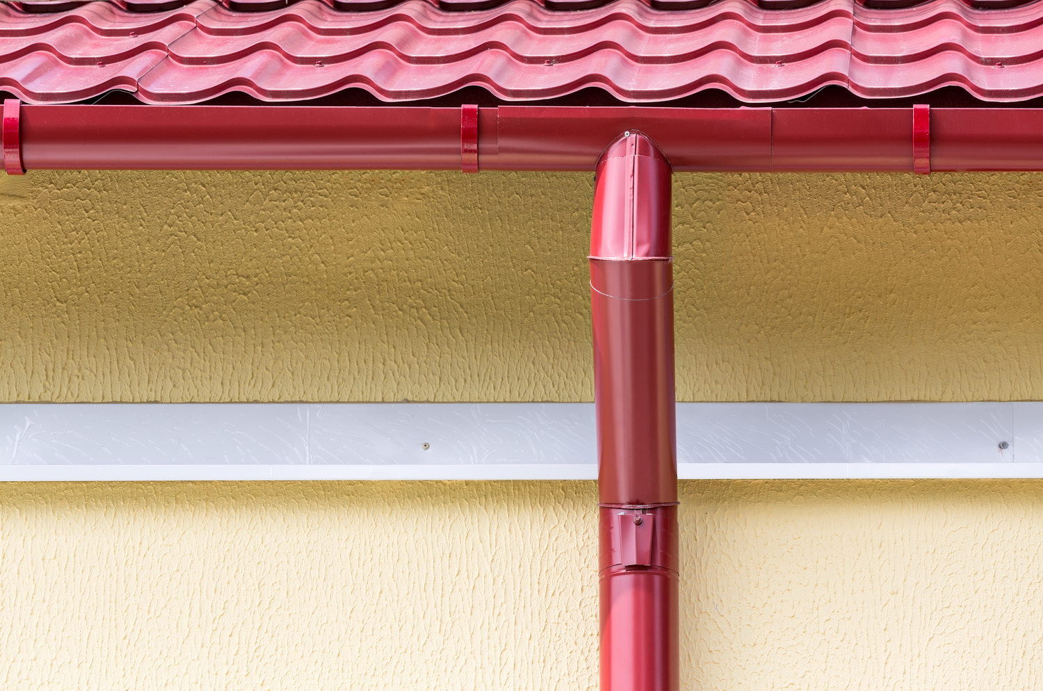

  • Монтаж водосточной системы начинается с крепления кронштейнов для желобов – специальных держателей, которые присоединяются к стропилам. Обычно стропила располагаются равномерно, на расстоянии 50-80 см друг от друга – это идеальный вариант для фиксации держателей. Если расстояние между стропилами больше, то придется монтировать дополнительные держатели. Важно соблюдать угол наклона желобов – примерно 4-5 см на 10 м, следовательно, крюки нужно располагать на разной высоте. Это обеспечит беспрепятственный слив воды и предупредит застой и переполнение желобов. Если длина кровли более 10 метров, то используют два одинаковых желоба, расположив их по направлению от центра к углам. Таким образом, на каждый угол приходится по воронке и водосточной трубе.
  • Устанавливая воронку, важно правильно определить центр ее фиксации, чтобы вода, попадая в нее, не переливалась через край. Если воронка не оборудована специальной выемкой под желоб, то ее придется вырезать самостоятельно. Цель каждого соединения – исключить протекание воды мимо водостока.

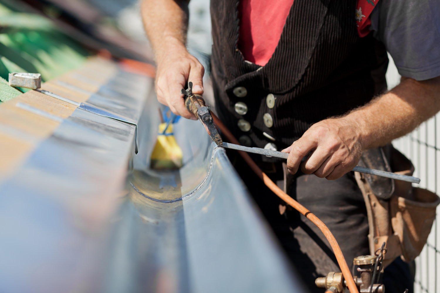

  • Для прочного крепления желоба имеют паз, который необходимо надеть на кронштейн. Когда желоб плотно встанет на место, его необходимо закрепить специальными фиксаторами. Соединение двух желобов происходит при помощи элементов, снабженных уплотнителями. Для лучшей фиксации соединители имеют защитные замки, которые закрепляют конструкцию с обратной стороны. Желоба имеют свободный тип соединения, то есть крепятся не впритык – между ними следует сделать зазор около 4-5 мм.
  • На воронку с нижней стороны для лучшего прилегания к стене прикрепляется колено стока, на него еще одно – для соединения с водосточной трубой. Иногда, при значительном расстоянии, колено приходится наращивать дополнительной трубкой. Каждое соединение закрепляется с помощью хомутов, причем для деревянных и кирпичных оснований требуются различные элементы. Хомут для кирпичной стены оснащен штырем.
  • В нижней части на трубу надевается небольшой слив, расположенный под наклоном 45 градусов.

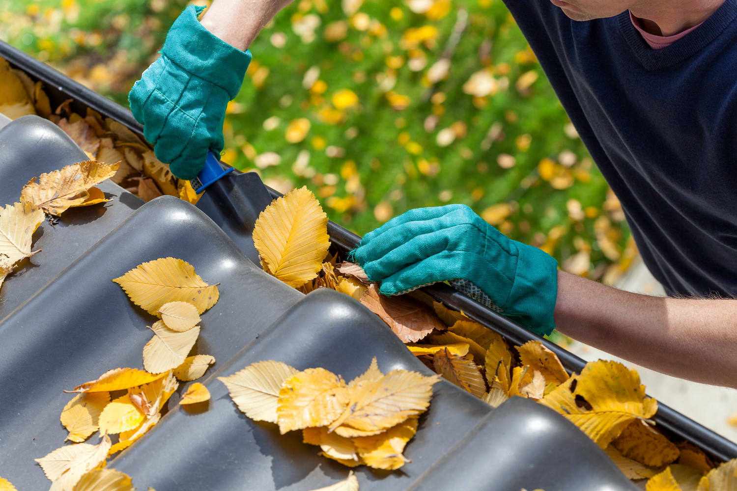

Водосточная система, как и любая другая модульная коммуникация, требует обслуживания и своевременного ремонта. Например, самым элементарным способом ухода является сезонная очистка стоков, желобов и труб. Особенно актуальна она в осенний период – во время листопада, когда упавшие листья, семена и ветки, забившись в трубы, могут послужить причиной засора.
Примерно раз в полгода следует осматривать систему на предмет обнаружения протечек или открепившихся, изношенных деталей.

Вышедшие из строя части необходимо заменить новыми, расшатавшиеся элементы – зафиксировать, в местах протечек поменять уплотнители. Возможно, для регулировки наклона водостока потребуется перестановка держателей. Засоры устраняются легко – сильным напором воды из шланга или механическим путем (с помощью длинной палки). Своевременная замена деталей и плановый ремонт – гарантия того, что стены и фундамент дома будут оставаться сухими, а вода потечет в предназначенное для нее место.
