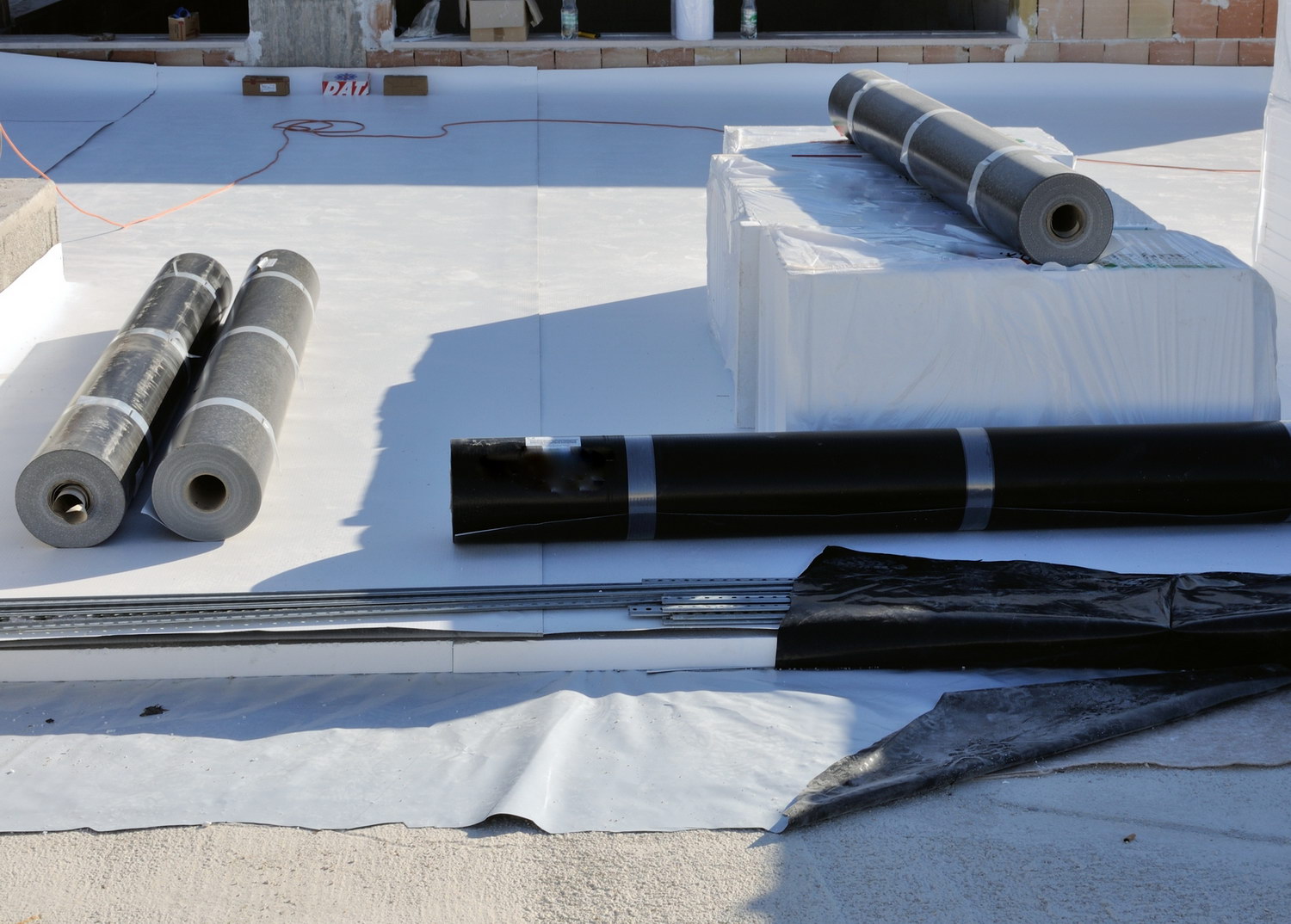

Полимерные мембраны
Более дорогие, но удобные для монтажа мембраны являются относительно новым гидроизоляционным материалом, причем они постоянно модернизируются.
Три основные категории мембран:
  • ПВХ (поливинилхлоридные). Полотно, свернутое в узкий рулон, имеет три функциональных слоя: армированный полиэстер посередине и два отличающиеся по цвету ПВХ слоя по краям. Существует несколько способов монтажа рулонного материала: балластный, механический и клеевой. Если крыша пологая, а угол ската не превышает 10%, возможно использование балластного способа: рулоны раскатывают по длине кровли, фиксируют по периметру, затем сверху засыпают слоем щебня или гравия. Данная схема подходит для обустройства инверсионной кровли.
    В некоторых случаях нельзя применять дополнительный груз, тогда подойдет механический способ. Полосы материала закрепляют традиционным способом – при помощи гвоздей, скоб, шурупов. Приклеивание мембраны происходит, если крыша имеет сложную форму (состоит из плоскостей разного наклона и площади).
  • EPDM (синтетический каучук). Универсальные мембраны, подходящие для обустройства кровель любой конфигурации. Для монтажа не имеет значения ни угол ската, ни степень выгнутости. Принцип укладки: полотна располагают один к одному, не внахлест, стыки заклеивают специальной лентой на клейкой основе. От вида кровли зависит способ монтажа: для скатных крыш подходит приклеивание или крепление, для плоских – засыпка гравием. Материал рассчитан на 25-40 лет. Плюс покрытий EPDM – высокая степень пластичности, благодаря которой они могут увеличивать длину на 200-300% и принимать любую форму изгибов кровли. EPDM мембраны можно повредить об острые предметы, а также испортить маслами или горюче-смазочными материалами. Для защиты покрытия используют акриловый состав.
  • Диффузионные (супердиффузионные, микроперфорированные, антиконденсатные). Супердиффузные и микроперфорированные мембраны применяют в качестве гидроизоляции на любых типах крыш. Каждая из них отличается условиями монтажа. При укладке материала с микроперфорацией необходимо обеспечить зазор между двумя слоями – утеплителя и гидроизоляции, тогда как супердиффузионным это не требуется. Если кровля покрыта металлочерепицей, оптимальный вариант – антиконденсатные мембраны, имеющие впитывающий влагу нетканый слой. Мансарды лучше гидроизолировать при помощи супердиффузионных мембран. Каждый вид мембран безопасен с пожарной и экологической сторон и способен служить не менее 25 лет.

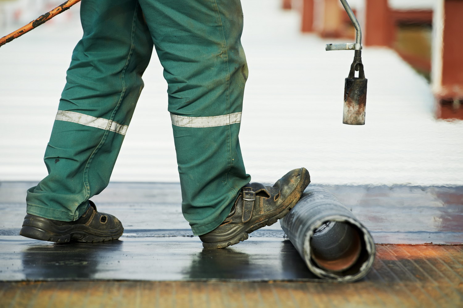

Оклеечные материалы
В связи с трудностями во время монтажа данный способ применяют все реже, единственное, чем он ценится – невысокой стоимостью. В качестве гидроизолирующих материалов используют рулонный и листовой рубероид, толь, пергамин, стекловойлок, гидроизол. Существуют и более современные покрытия – изопласт, экофлекс, полихлорвинил, мостопласт, полиэтилен.
Перед монтажом изолирующего покрытия предстоит подготовить поверхность кровли – сделать ее идеально ровной и сухой, а уже потом нанести битумную эмульсию. Куски или полосы материала наклеивают внахлест (15 см). Финишный этап – посыпка каменной крошкой. Особое внимание следует уделить температуре воздуха во время укладки, она должна быть не ниже +10ºС.
