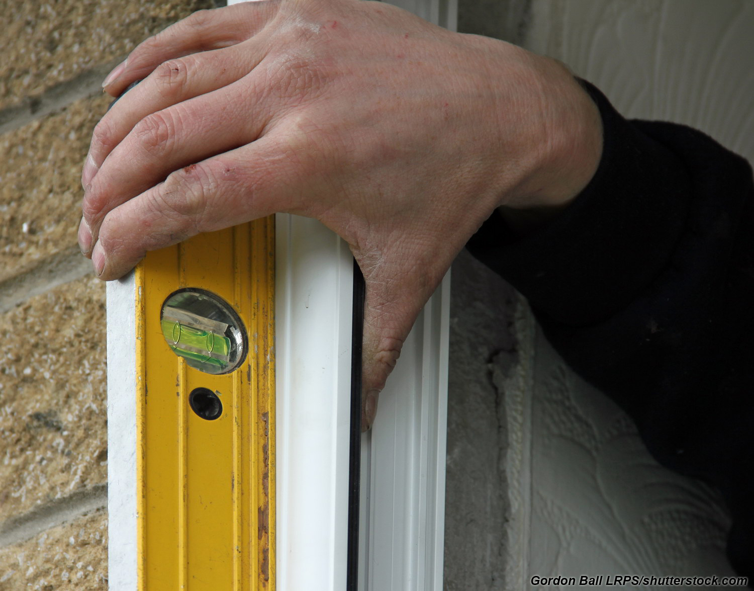

Грамотный монтаж начинается с проверки правильности установки оконного блока. Процедура необходима для того, чтобы можно было сразу же исправить возможные ошибки и неточности, которые могут помешать дальнейшей установке. Правильно отстроенные откосы ярко подчеркнут все недочеты монтажа окон: наличие отклонений по горизонтали или вертикали, искривленные профили и т.п.
Начинаем с определения возможных вертикальных отклонений. Для этого используем отвес. Закрепляем его над вертикально расположенным профилем оконной конструкции. Берем рулетку и точно замеряем расстояние от детали до натянутого шнура. Аналогичную операцию выполняем и с другим профилем. Результаты замеров должны быть равными. Горизонталь профиля проверяем с помощью строительного уровня. Это возможно только в том случае, если окно узкое.
Широкие конструкции проверяем другим способом. Берем гидроуровень и по нему выставляем метки на вертикально расположенных профилях, включая импост или вертикальную стойку. После чего проводим замеры от поставленных меток до нижнего края конструкции. Они так же должны быть одинаковы. Отметки, выставленные по горизонтали, дадут возможность определить положение рядом расположенных оконных блоков относительно друг друга. Это важно для балконов, эркеров и витрин.
Возможное искривление профиля выявляется с помощью шнура. Он туго натягивается по наружным линиям рамы и показывает даже небольшие отклонения от прямой линии. Затем измеряем и сравниваем диагонали. Если получившиеся величины различаются, это указывает на нарушение прямоугольной формы изделия и наличие перекосов и деформаций оконного блока. В заключении внимательно осматриваем профили на предмет возможных повреждений: сколов, царапин и т.п. Стеклопакет так же должен быть без изъянов. На нем не должно присутствовать царапин, трещин или пузырьков воздуха внутри системы. Проверяем работу створок. В идеале они будут открываться во всех положениях, без подклинивай и затираний.

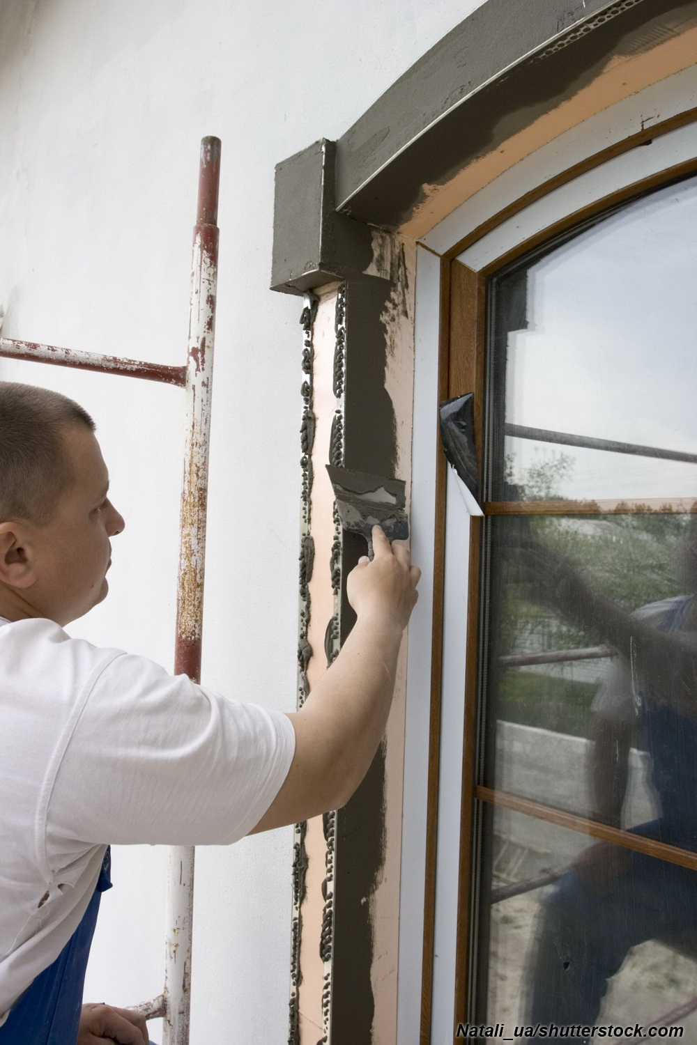

Работы с использованием штукатурного шаблона
Перед началом штукатурных работ окно оклеивается полиэтиленом, закрепленным на малярном скотче. Особенно хорошо следует защитить фурнитуру, для которой крайне нежелательно попадание частиц раствора и песка. Выполняется оштукатуривание откосов двумя способами. Первый – с использованием штукатурного шаблона. Так называется дощечка специальной формы, с помощью которой можно выполнять оштукатуривание, опираясь на плоскость рамы. Этот способ позволяет обойтись без установки строительных маячков, поскольку дает четкую привязку оштукатуриваемой плоскости к конфигурации оконной рамы.
Особенно актуально это для окон, установленных с наклоном. В таком случае монтаж откосов в уровень приведет к нежелательному результату. Проще всего будет оштукатурить детали по шаблону, отказавшись от привязки к уровню. Тогда внешний угол между плоскостью стены и откосом выполняется строго в уровень, а вот внутренний – нет. В процессе работ шаблон опирается на две точки: правило, выставленное в уровень, и оконную раму. Грамотно выставленное правило выполняет сразу две функции: задает конец поверхности откоса и помогает вывести ровный внешний угол, а так же выступает в роли маячка.
Начинаем с расчета откосного раствора. Определяем угол раствора. Укладываем угольник как можно ближе к месту примыкания откоса к окну, учитывая будущий слой штукатурки. Прижимаем его и проводим на подоконнике или листе фанеры, временно его заменяющей, линию, строго перпендикулярную плоскости окна. Такую же операцию выполняем и с противоположной стороны.
Теперь на подоконнике чертим линии, продолжающие стены. Продляем их до пересечения с нанесенными ранее. От полученной точки пересечения откладываем в сторону несколько сантиметров, здесь нет четких условий, величину выбирайте сами. Через полученные точки проводим еще одну линию, которая показывает место расположения откоса. Ориентируясь на нее, мы вырезаем шаблон, к примеру, из фанеры.
Устанавливаем правило. Это можно сделать несколькими способами. Самый простой – поставить на подоконник и посадить на раствор. Если же подоконная доска еще не смонтирована, в качестве точки опоры можно вкрутить в стену саморез. Прислоняем к стене правило, подводим его к соответствующей точке на разметке. С помощью уровня проверяем вертикаль установки и промазываем раствором пространство со стороны откоса за правилом. Еще раз проверяем вертикаль установки правила. Еще один нюанс: раствор, на которое устанавливается инструмент, должен быть густым. Иначе конструкция просто «уплывет» в сторону.
Теперь следует немного подождать пока раствор «схватится». В это время можно подготовить шаблон и еще раз примерить его к конструкции. Его рабочая грань, приложенная к правилу и раме, должна повторить рабочую линию, отмеченную на разметке. Не забываем загрунтовать откос. До начала работ он должен хорошо просохнуть. Проверяем правило. Если раствор «схватился», можно приступать к работе.

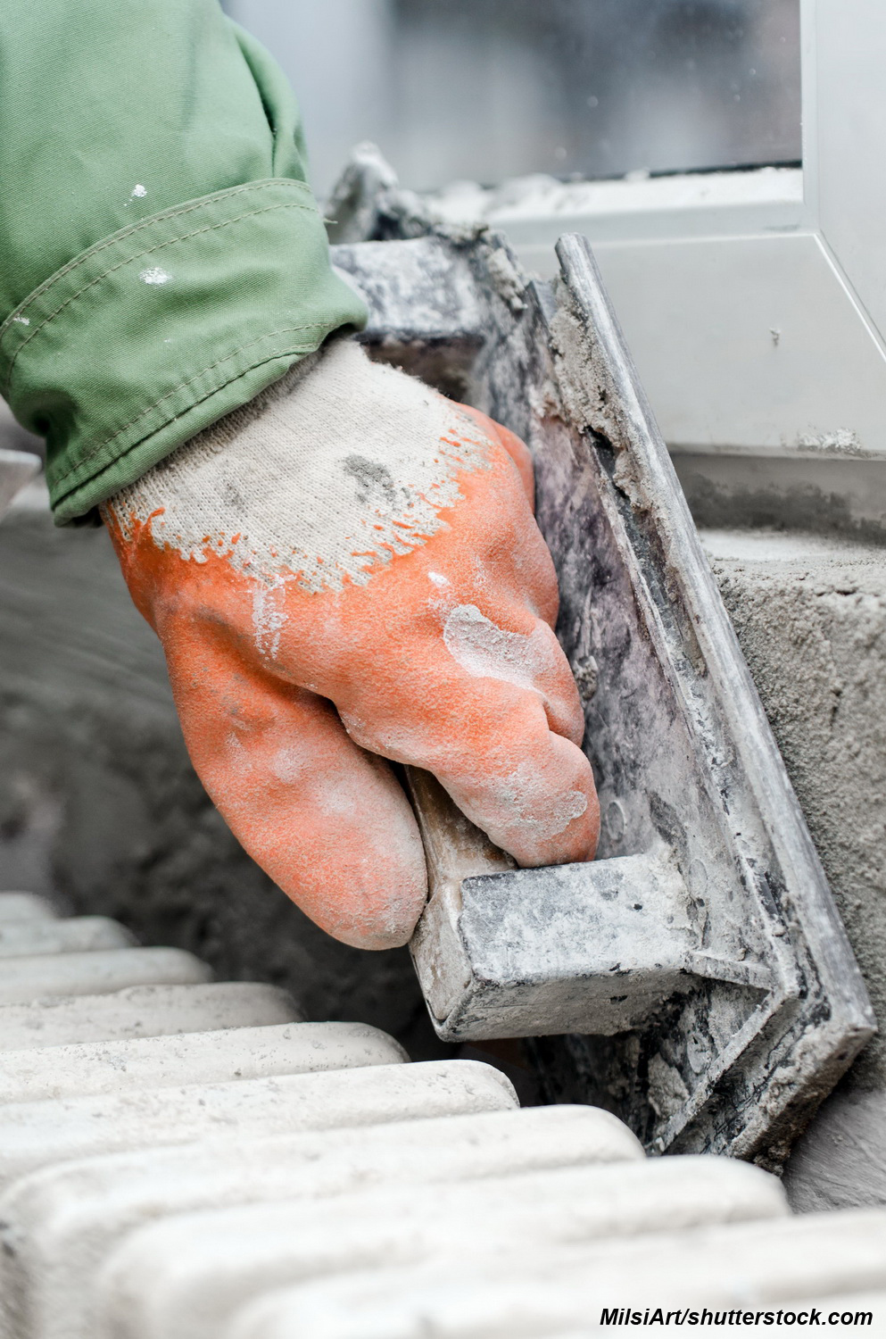

Отступив некоторое расстояние сверху и снизу, примерно сантиметров десять, накидываем шпателем цементный раствор. Его должно быть немного больше, чем нужно. После нанесения сразу же берем шаблон и, двигаясь снизу вверх, начинаем убирать лишнее. Лучше всего делать это легкими зигзагообразными движениями, так инструмент потянет за собой меньшее количество раствора. Время от времени снимаем с шаблона лишний материал, после чего вновь начинаем протягивать инструмент с самого низа откоса.
Оконные откосы: штукатурим своими руками
После того, как весь лишний материал будет снят с поверхности, ровными, не зигзагообразными движениями, проводим по откосу снизу вверх еще три-четыре раза. Делаем это до тех пор, пока шаблон не будет оставаться практически пустым. Затем все то же самое выполняем в противоположном направлении, то есть сверху внизу. При этом снимется еще часть раствора и откос еще больше подравняется. Необработанными остаются только небольшие участки снизу и сверху, там, где шаблон невозможно было завести. До тех пор, пока не схватится основная плоскость, делать с ними ничего не будем.
На первичное застывание раствора уходит в среднем около двух часов. За это время можно заштукатурить второй откос. После того, как штукатурка схватилась, можно приступать к работе с оставшимися участками. Берем короткий обрезок правила и с его помощью заполняем полости. Вполне возможно, что инструмент не сможет поместиться за плоскостью рамы и останутся узкие незаполненные фрагменты около окна. Их закрываем с помощью шпателя или гладилки. Откос готов. Ждем затвердевания материала и, постучав по правилу, снимаем его.
Чаще всего после того, как инструмент убран, остается небольшой наплыв. Исправить этот дефект очень просто. Его можно стесать шпателем или ребром гладилки. Главное – выполнить все эти операции сразу после схватывания позже отделанных нижнего и верхнего участка. Так проще провести все манипуляции. Окончательно просохший раствор стесать будет намного сложнее. Правильнее всего выполнять работы по оштукатуриванию откосов за один день.
Переходим к верхнему откосу. Работы по его отделке более сложные. Начинаем с установки правила. Закрепить его на раствор не получится, поэтому по бокам от окна, немного ниже плоскости будущего угла устанавливаются два подвеса. На них кладется правило. Под подвешенный инструмент накладываем раствор, аналогично операции на боковых откосах. Контроль уровня обязателен. После того, как раствор схватится, правило будет зафиксировано на месте.
Штукатурить нужно будет небольшими участками, поскольку вертикальные рамы станут помехой работе. Штукатурную полосу в этих местах придется прерывать. Заполняем фрагмент, ждем пока раствор схватится, и переходим к следующим. Выравниваем их по готовой плоскости. Наиболее сложный вариант – окно, состоящее из трех секций, расположенных в несколько разных уровнях. Оптимальный вариант в таком случае – оштукатурить две узкие полосы по краям откоса. После того, как они застынут, вытягиваем оставшуюся плоскость, ориентируясь по ним. Снимаем правило, выкручиваем саморезы и стесываем лишний раствор.
