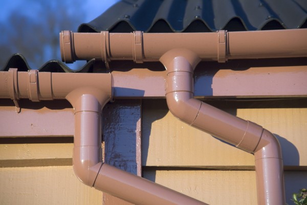

Водосток
Закрытые водосточные системы устанавливаются, в основном, на плоских кровлях и кровлях с особой конструкцией. Для обычной покатой кровли рекомендуется смонтировать открытую водосточную систему. Для изготовления элементов водостока могут применяться ПВХ-материалы, оцинкованная сталь, медные, алюминиевые материалы, а также из сплава цинк-титан. Самыми долговечными являются водостоки, изготовленные из алюминиевых, медных или титано-цинковых комплектующих. Но они стоят достаточно дорого.
Самыми дешевыми являются ПВХ-стоки, но они недолговечны, поскольку приходят в негодность из-за разрывов, возникающих при заморозке оставшейся в системе воды.
Наиболее целесообразно применять комплектующие из оцинкованной стали. Они имеют достаточный запас прочности, не ржавеют.
Водосток состоит из следующих элементов:
  • водоприемный желоб, закрепленный на кровле;
  • воронки для приема сточной воды;
  • водосточная труба, соединяющая желоб с водоприемной емкостью.
Монтируют желоба с уклоном в 2-3 см на 1 п.м. для обеспечения самопроизвольного без остаточного стекания воды по ним в приемные воронки по окончании дождя или при незначительных осадках. Закрепляют желоба с помощью скоб или крюков.
На каждые 10 метров желоба рекомендуется устанавливать приемную воронку и водосточную трубу. При превышении этого интервала, водосток не сможет справляться с потоком воды, а перелив может спровоцировать нарушение целостности системы.
Сборку желобов и всей водосточной системы необходимо производить с обеспечением герметизации стыков. Соединения могут быть выполнены сваркой, с использованием резиновых уплотнителей, клея и т.п.
Для влажных регионов, где выпадает значительное количество осадков, лучше применять желоба и водосточные трубы квадратного или прямоугольного сечения, поскольку их пропускная способность больше, чем у овальных.
Диаметр водосточных труб выбирают исходя из размеров крыши:
  • при площади ската до 30 м2, используют трубы диаметром 80 мм;
  • при площади ската от 30 до 50 м2, необходимы трубы диаметром 90 мм.
Если площадь ската составляет 125 и более м2, рекомендуется применять трубы диаметром 100 мм прямоугольного или квадратного сечения. Элементы крепления необходимо выбирать из материалов, не подвергающихся коррозии и устойчивых к температурным перепадам и низким температурам. Водосточные трубы крепят к стенам здания с помощью хомутов и резиновых прокладок. К стене сами хомуты крепятся на штыри из материалов, устойчивых к коррозии.
Расстояние между стеной здания и водосточной трубой должно быть не менее 5, но не более 7 сантиметров. Если расположить трубу слишком близко, стена здания будет постоянно намокать, если же слишком далеко, могут не выдержать крепления. При наличии перепадов толщин на стене здания, рекомендуется использовать переходные элементы (колена).

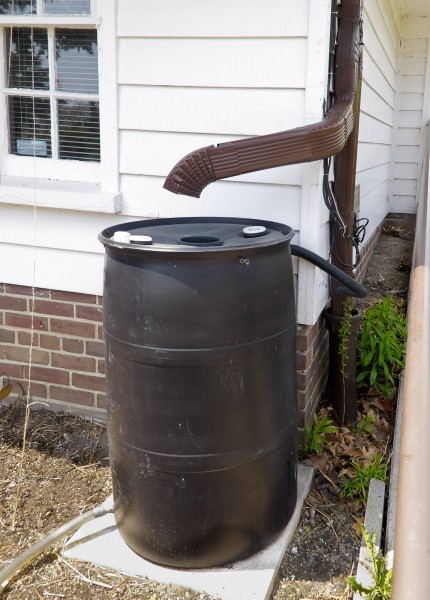

Бак для дождевой воды

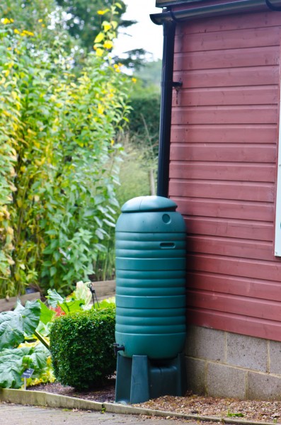

Емкости
Современные садовые емкости для воды способны не только удовлетворить потребность в хранении и распределении воды, но и сыграть свою роль в декорировании уличного пространства. Надежные, плотно закрывающиеся и имеющие удобный кран баки из гигиенического полипропилена могут быть стилизованы под древнегреческие глиняные сосуды, колонны, вазоны и т.д. Полностью решить потребность в поливе смогут емкости объемом 2000 литров и более. Небольшой бак потребуется для сооружения летнего душа. Чтобы исключить излишний перегрев воды и сэкономить место на участке, основной бак можно частично вкопать в землю. При значительной протяженности водостока рекомендуется устанавливать несколько водосточных труб, а, соответственно, и несколько емкостей для сбора воды.
Для установки емкости достаточно выкопать яму соответствующего размера для заглубления бака, но лучше всего подготовить для него хорошее прочное основание. Для этого выкопанную яму необходимо забетонировать. На дне ямы необходимо предусмотреть дренаж, чтобы излишняя влага могла уходить в землю.
Бак для воды должен иметь:
  • отверстие для водосточной трубы;
  • кран;
  • отверстие для врезки трубы слива излишков;
  • фильтр-отделитель листвы;
  • крышку.
Все присоединяющиеся к баку трубы должны быть герметизированы. Труба, контролирующая уровень воды в баке должна иметь фильтр на входе, это предохранит ее от засорения, ведь всегда легче прочистить фильтр, чем разбирать целую систему.
