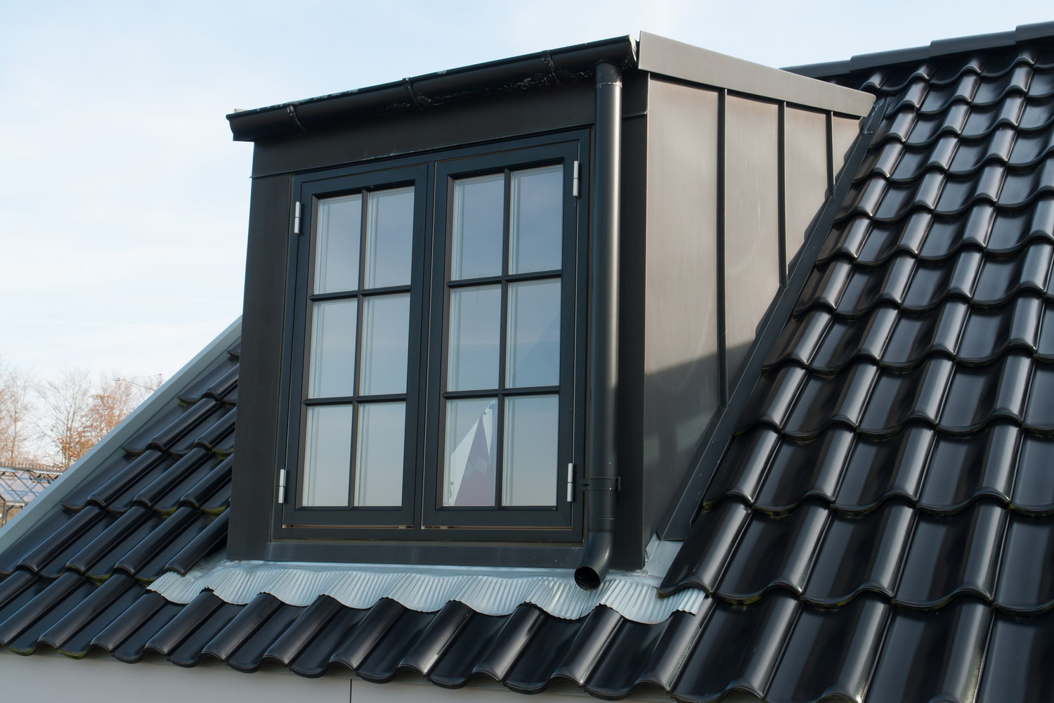

Окна в мансарде могут быть установлены двумя способами — в самой кровле непосредственно (окна мансардные) и в коробках-«скворечниках», выступающих над скатами (окна вертикальные).
Второй вариант лучше использовать только тогда, когда специальная конструкция «скворечника» уже предусмотрена. Если же ее нет, то мансардные окна становятся оптимальным выбором – это и надежнее и быстрее. При этом монтаж мансардных окон занимает меньше времени, а вопросы, связанные с гидро- и теплоизоляцией решаются эффективнее и экономичней. К тому же окно, расположенное в плоскости крыши, будет пропускать света и тепла (в летний период) больше на 30–40%, нежели вертикальные.

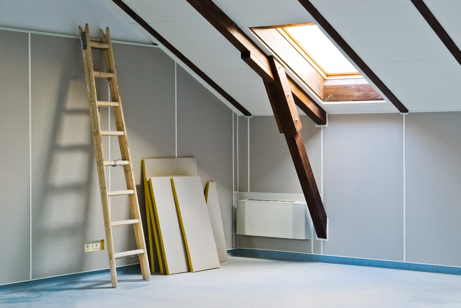

Внутренняя отделка начинается с того, что стропила зашиваются снизу материалом, который выступит основой интерьерного решения. Стропила могут оставаться открытыми, в этом случае обшивка располагается над ними. Итакой дизайнерский ход может создать очень интересный интерьер. Кроме древесины, не требующей дальнейшей обработки, применяют ДСП, ДВП, гипсоволокнистые или гипсокартонные листы.
Невысокая стоимость и простота обработки и монтажа делает гипсокартон самым популярным материалом обшивки. Листы привинчиваются к стропильной конструкции или специально собранному каркасу в один или два слоя.
