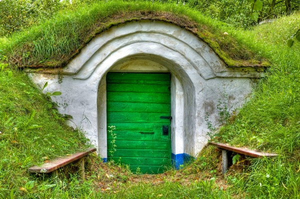

Располагать погреб надо на естественной возвышенности. Место легко определить весной, когда на участке скапливаются талые воды. Не стоит надеяться, что, если построить в низине и отсыпать вокруг грунтом, вода не пойдет в погреб. Это возможно в одном случае из ста. Скорее всего, вода собирается с гораздо большей территории, чем вы предполагаете, и, не найдя выхода, будет уходить в землю и, соответственно, затапливать погреб. В этом случае не спасет никакая гидроизоляция.
Нежелательно пристраивать его очень близко или вплотную к фундаменту дома. Это скажется позднее. Грунт в этом месте начнет проседать, что чревато трещинами в фундаменте. Лучше расположить его в метрах 20-ти от дома, построив оригинальный погребник. Погребник – это просторечное название небольшого сарая над погребом. Его основное назначение – создание воздушной прослойки над перекрытием для уменьшения теплопотерь.
