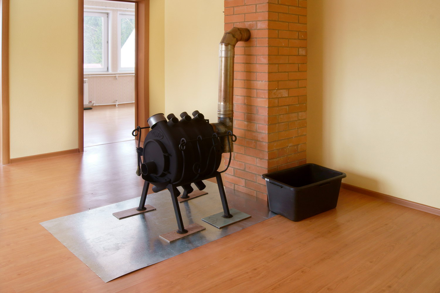

Еще одна популярная модель – печь «буржуйка». Это классическое оборудование, работающее на дровах. Представляет собой сварную металлическую емкость с дверцей, через которую загружается топливо, и вытяжной трубой. Чаще всего оборудование изготавливают из 100 или же 200 литровой емкости. Главным преимуществом печи можно считать низкую стоимость и предельную простоту конструкции. Однако существуют и недостатки. Это небольшой срок службы, что обусловлено быстрым выгоранием металла, низкий КПД и сложность регулирования процесса горения.
Системы на твердом топливе
Несмотря на это «буржуйки» очень распространены. Для изготовления простейшего образца из бидона нужно следовать инструкции:
  • Начинаем с поддувала. Для этого немного ниже горловины емкости прорубаем прямоугольное отверстие и обрабатываем его края напильником.
  • Выполняем отверстие для дымохода. Размечаем будущее отверстие в днище бидона. Его диаметр должен быть меньше, чем диаметр подготовленного для печи дымоотвода на 2 мм. С помощью молотка и зубила прорубаем размеченное отверстие, выравниваем его круглым напильником.
  • Установка дымохода. Плотно вгоняем элемент в подготовленное отверстие. Если отвод не помещается, дорабатываем отверстие. При этом учитываем, что деталь должна туго входить в днище.
  • Монтируем колосниковую решетку. Берем металлический пруток и выгибаем из него «змейку», которая будет выступать в роли колосников. Размеры элемента должны соответствовать величине бидона. Готовую решетку сгибаем и через горловину устанавливаем внутрь сооружения. Расправляем конструкцию.
  • Устанавливаем дверцу в поддувало, чтобы регулировать тягу.
Простейшая печь «буржуйка» готова. Можно так же изготовить под нее специальную подставку. По такому же принципу можно выполнить прибор из металлической бочки. У такого оборудования будет две дверцы: для топки и поддувала. А колосниковая решетка выполняется из арматуры и надежно приваривается к корпусу изнутри.
Еще один полезный совет. Главным недостатком «буржуек» считается слишком быстрое остывание, ведь металл плохо аккумулирует тепло. Однако если обложить конструкцию кирпичом, от проблемы удастся избавиться.
Прогретый кирпичный экран будет отдавать тепло гораздо дольше. Единственный «минус» — времени на протапливание печи уйдет несколько больше. Кладка выполняется на расстоянии порядка 150 мм от стенок оборудования с обязательными вентиляционными отверстиями. Специалисты предупреждают, что выполнять обкладку печи без зазора или укладывать облицовку в шахматном порядке не следует, будет потерян весь эффект от установки кирпичного экрана.

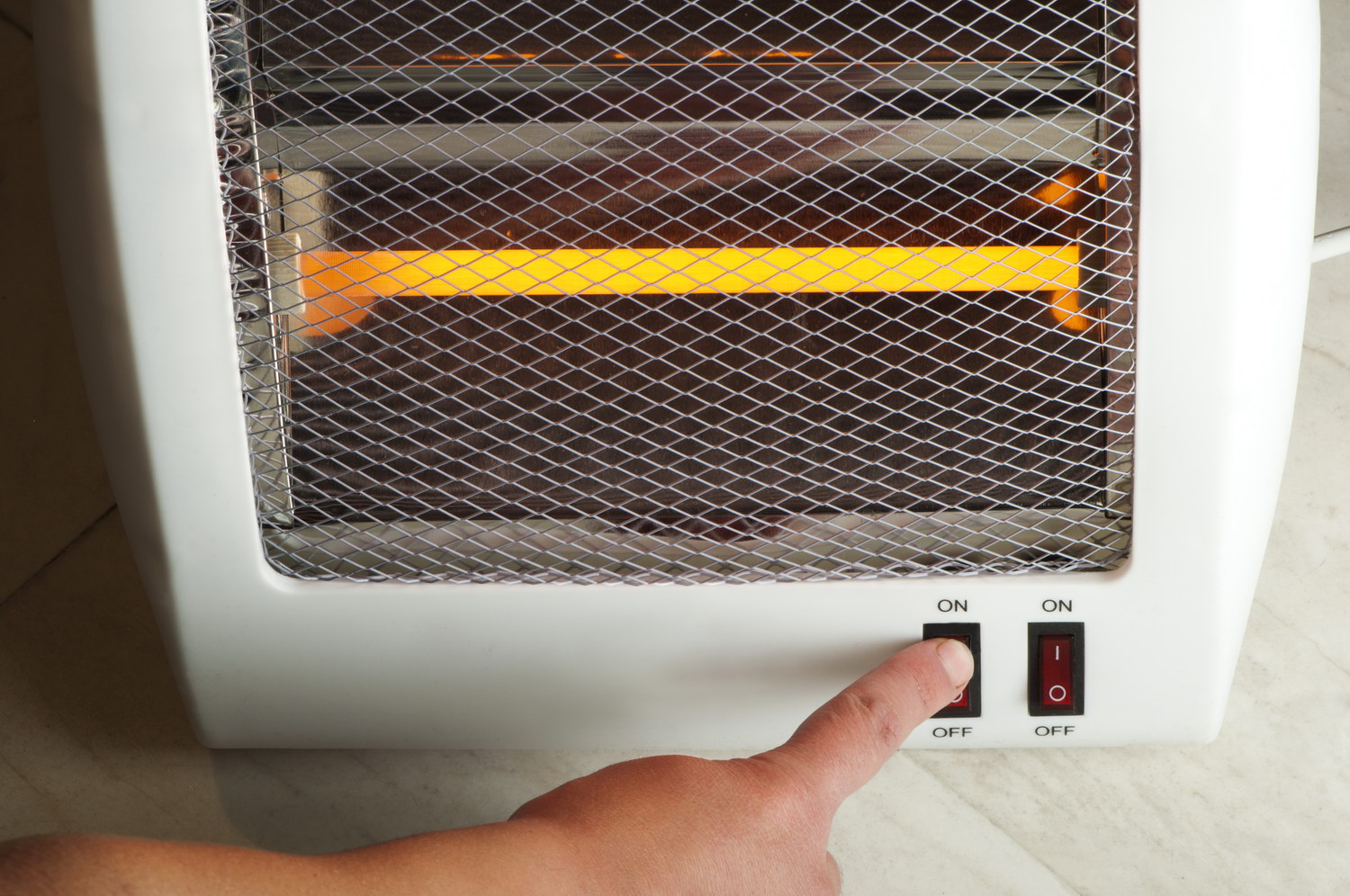

Обогреватели, работающие от электричества
Вариантов такого отопления множество. В качестве источника тепла могут выступать самые разные приборы, от мобильных до стационарных моделей. Можно даже использовать традиционные домашние обогреватели. Чтобы получить больший эффект от отопления около прибора устанавливают вентилятор, который усиливает циркуляцию разогретого воздуха и уменьшает время на обогрев помещения.
Преимущества системы:
  • Простота в обслуживании и обустройстве.
  • Широкий ассортимент отопительного оборудования, вследствие чего подобрать необходимый прибор не составит особого труда.
Главным недостатком электрического отопления считается высокое энергопотребление, что, соответственно, приводит к серьезным финансовым затратам. Кроме того, система зависима от подачи электроэнергии, теоретически она может быть в любой момент прекращена.
