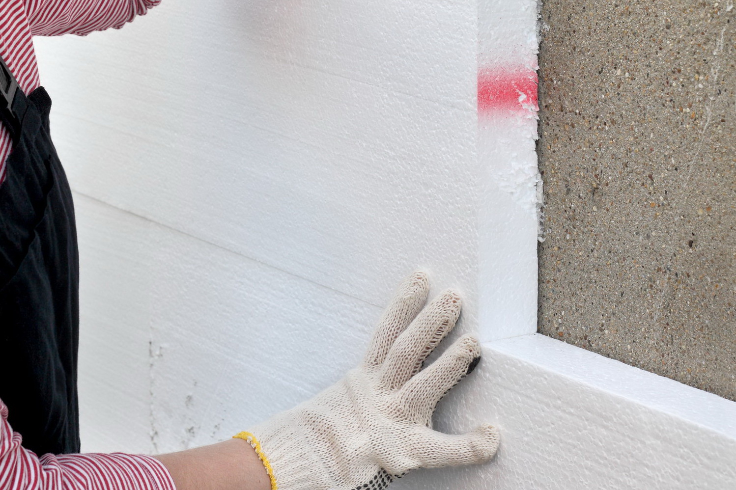

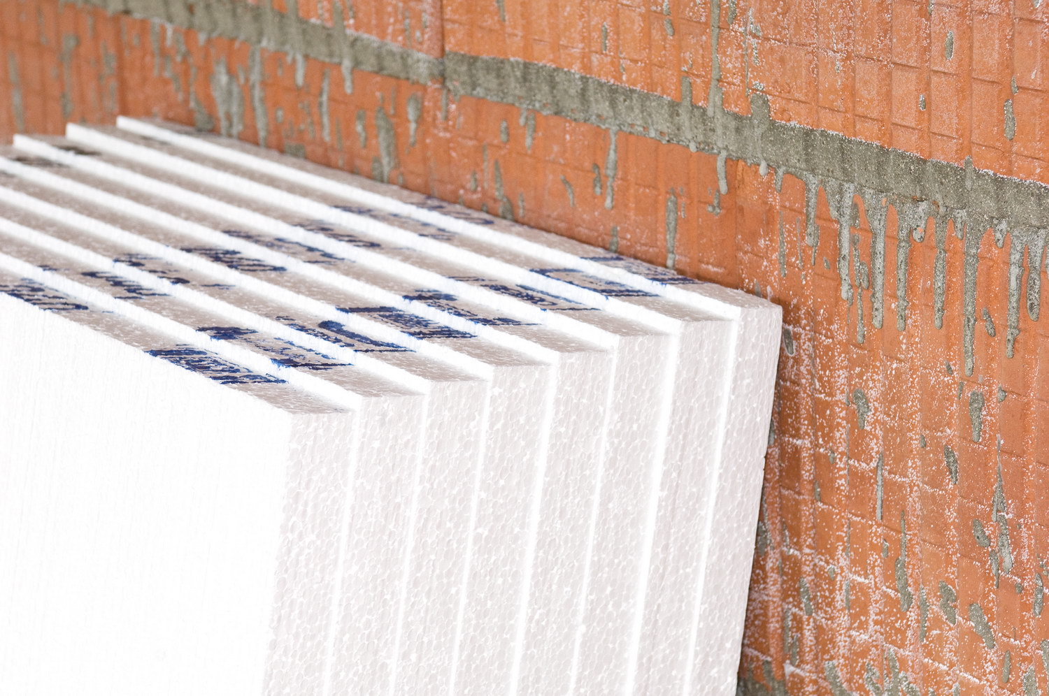

Основным материалом для теплоизоляции подвальных стен является экструдированный пенополистирол. Производить монтаж листового пенопласта можно спустя 6-7 дней после нанесения гидроизоляции. Для монтажа листового пенопласта нельзя применять точечный способ, как например, при утеплении фасадных стен, так как при дальнейшей засыпке траншеи грунтом на теплоизолятор будет производиться значительное давление, и он может элементарно потрескаться. При монтаже листового пенополистирола на гидроизоляцию используют специальную клеевую мастику на основе битума, содержащую в своем составе растворителей органического происхождения, например уайт-спирт, толуол или бензин. В противном случае такой клей может разъесть пенопласт.
Монтаж листов пенополистирола производят рядами снизу вверх. При этом битумная клеевая смесь наносится на поверхность рубероида при помощи шпателя гребенки. Нанеся на стену клюющий состав и распределив его гребенкой, к нему прижимается плотно лист пенопласта и устанавливается ненадолго временная подпорка. Прежде чем монтировать второй лист торцевые края первого листа обрабатываются клеевым составом. Вообще монтаж листов необходимо выполнять с минимальными швами.
