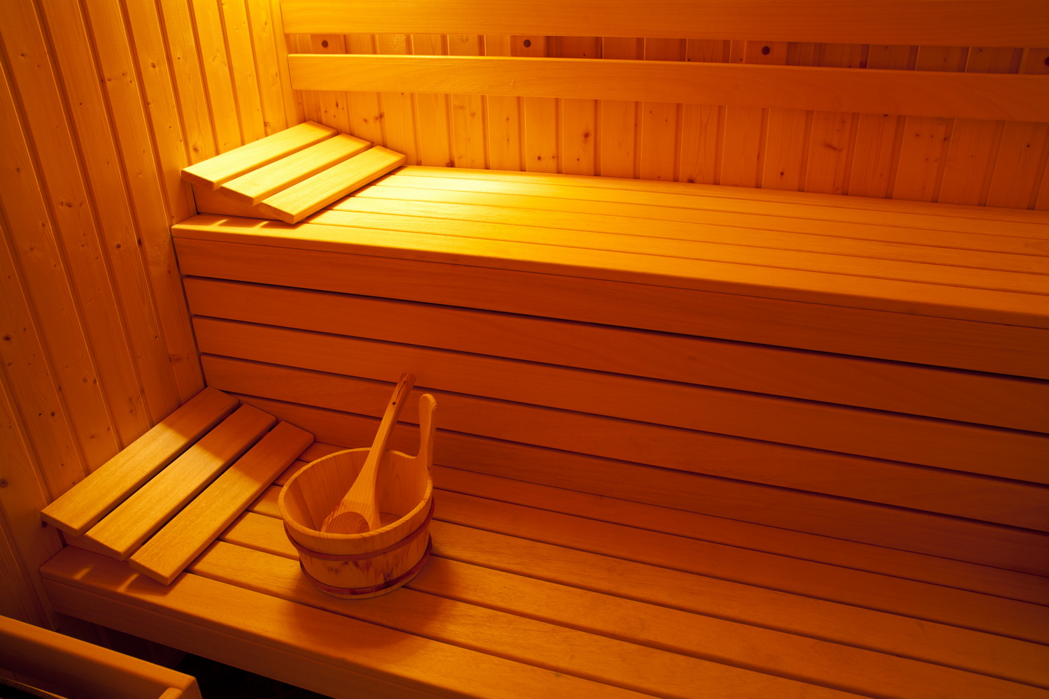

Внутреннюю отделку делаем из дерева. Доска облицовки крепится не в плотную на стену, а через обрешетку, толщина обрешетки не менее 30мм. На фундаменте, залитом и сложенном под печь можно сложить печку. Но, как правило, покупают металлическую печь для бани. Для её безопасного использования отгораживаем печь невысокой (высотой чуть выше самой печки) кирпичной кладкой, выложенной по краю фундамента для печи.
На потолок лучше не использовать сильно смолистый материал, при высоких температурах из него будет активно выплавляться смола. Скамьи лучше всего изготавливать из древесины с малой теплоёмкостью и не колкие (щепа, занозы). Высоту потолков в бане обычно делают небольшой — 2.2м будет вполне достаточно. Двери делаются стандартными или чуть ниже, если в семье нет великанов.
Облицовку парной лучше всего делать из тёмного дерева, оттенок можно придать с помощью обжига. Также для облицовки стен в парной стоит использовать доску по толще 40–50мм. Это будет влиять на «качество пара». Баня станет тёплой за 30 минут топки, камни прогреются за час — не больше, а вот парная должна потомится, дерево должно «набрать» и начать отдавать «правильное тепло», поэтому толщина обшивки парной и важна. С этой целью, именно для парной можно использовать аккуратно расколотые пополам не толстые, 150мм максимум, брёвна, тех пород дерева, которые вам нравятся. Кромки таких половинок аккуратно подстругивают и подгоняют, после чего сплачивают на обрешетке. Можно смешивать лиственные пароды между собой (липа, осина), или хвойные (лиственница, кедр). Дуб склонен к растрескиванию, поэтому не рекомендуется в отделке стен, полов, скамеек, но может использоваться для потолка. Липа хороша для отделки помещений с наименьшей влажностью, так как боится грибка, и при этом она — дорогой материал. Ель не дорога, но долго отдаёт смолу.
