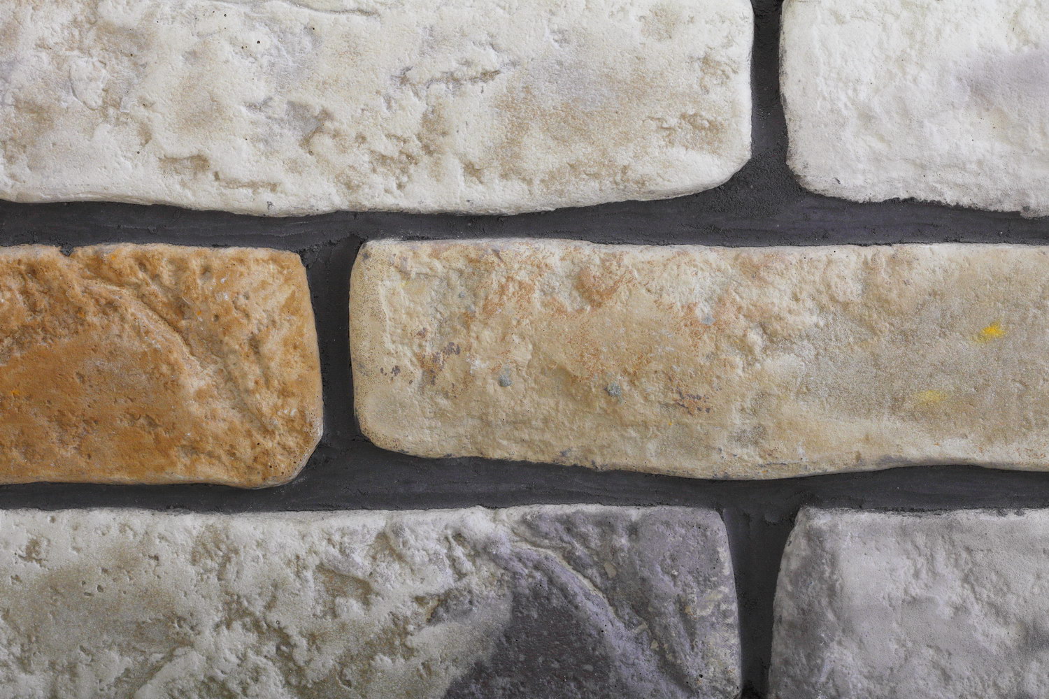

  • искусственный камень,

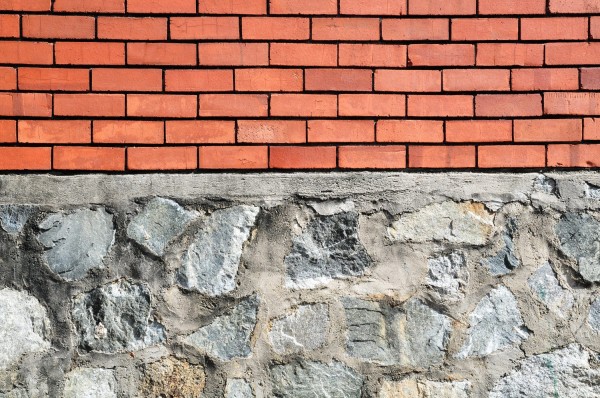

Облицовка цоколя камнем
Технология отделки цоколя натуральным камнем
Пожалуй, самый оптимальный вариант. Исключительная прочность природного камня, гидроизоляционные свойства и внешняя привлекательность, которыми обладает этот материал, позволяют получить красивую и основательную отделку. Более всего такая облицовка подойдет для цоколя из монолитного бетона или бетонных плит.
Рассмотрим способ облицовки цоколя из бетонных блоков так называемым булыжником, камнем, который можно видеть вдоль обочин дорог, на полях или у берегов рек.
Камни выбирают с плоской поверхностью. Подходят экземпляры толщиной от 2-3 см, и не превышающей 10 см. Если камней нужного размера недостаточно, их можно наколоть самостоятельно. Это легко сделать, нанеся 2-3 удара ребром кувалды по булыжнику. Обычно расколотые части имеют плоскую поверхность.
Если дом кирпичный, то первый ряд кладки стены не должен выступать за цоколь более, чем на 12 см (длину половины кирпича). Отсюда и предельная толщина отделочного материала — 10 см. Важно, чтобы облицовка не выступала за границы стены.
Подготовив камень и соорудив дренажную подушку, замешивают цементный раствор. Пропорции цемента и песка — 1:3 соответственно. Предпочтение следует отдать речному песку средней зернистости. Начинают выкладывать нижний ряд. Если работа проводится в сухую погоду, камень и цоколь нужно смачивать водой. Раствор цемента набрасывают на цоколь с помощью мастерка, покрывая площадь, соразмерную величине камня. Используя молоток каменщика, вбиваем камень в нанесенный раствор плоской поверхностью наружу. Производимое постукивание должно быть резким и частым, но не сильным. При осуществлении этих действий следует добиваться параллельности наружной поверхности отделочного материала и плоскости цоколя. Нижний край камня должен опираться на дренажную подушку. Рядом тем же способом закрепляется следующий камень. Так укладывается первый ряд вдоль всего цоколя.
Наиболее крупные камни можно располагать по углам, размещая мелкие и средние посередине. Иногда в раствор добавляют немного кварцевого песка или толченого стекла, отчего облицованная поверхность искрится на солнце.
При сухой теплой погоде на «схватывание» раствора потребуется около суток. Затем выкладывают второй ряд, третий. Выполнив 2-3 ряда, необходимо заполнить раствором сформировавшиеся пустоты. Делать это нужно с аккуратностью, стараясь не допустить попадания раствора на лицевую плоскость камня. Если избежать такого не удалось, то составу дают немного затвердеть, после чего убирают его, воспользовавшись металлической щеткой и сухой кистью. Вода для исправления ситуации не применяется.
Вслед за закреплением очередного ряда выполняют расшивку швов, т. е. разравнивают раствор между камнями, используя металлическую узкую расшивку. Облицовка будет более объемной, если швы по отношению к поверхности камня станут глубже примерно на сантиметр.
Важно, чтобы все элементы облицовки располагались в одной плоскости, поэтому под камни, имеющие толщину менее 10 см, требуется добавление большего количества раствора. В летнюю пору нужно несколько раз в течение дня смачивать водой уже облицованную поверхность.
Завершив работу с верхним рядом, приступают к сооружению откосов. Цементный раствор укладывается на дренажную подушку, и камни «внедряются» в него также, как при отделке цоколя. Необходима тщательная подгонка элементов отделки друг к другу. При этом важно обеспечить наклон получаемой поверхности от цоколя в 5-10 градусов для хорошего стока воды. Все промежутки между камнями обязательно должны быть плотно заполнены цементным раствором.
Для получения практически вечного цоколя, устойчивого к любым воздействиям, могут быть применены различные виды природного камня: песчаник, оникс, доломит, мрамор, гранит и др. Облицовка натуральным камнем выглядит презентабельно и дорого, к тому же не требует ухода, что является весомым плюсом.
