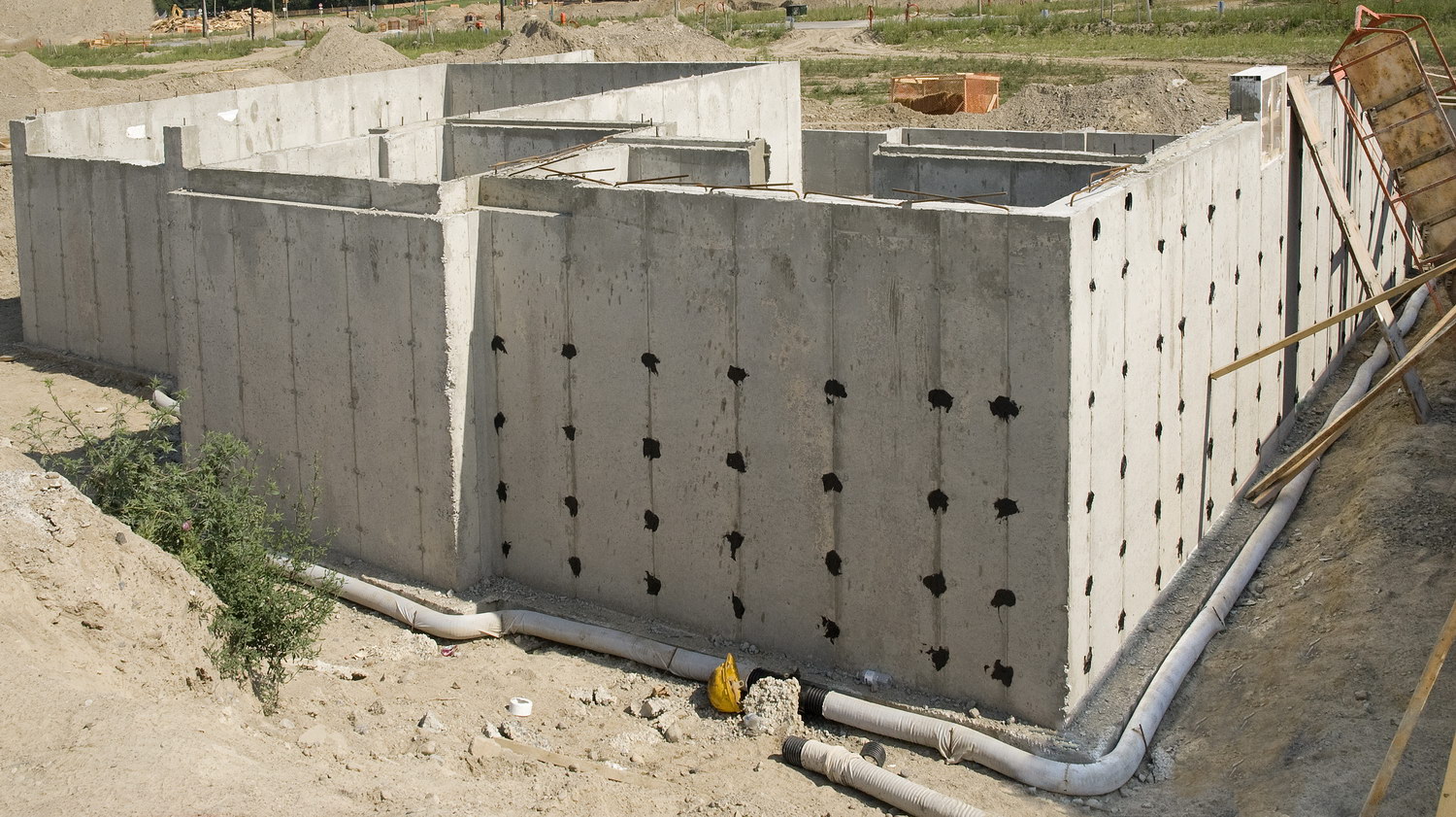

Один из важных моментов проектирования дачного дома – планирование строительства фундамента. Рассматривая преимущества ленточного или свайного типа, не стоит забывать о блочной конструкции, которая также имеет свои плюсы. Сложно ли построить фундамент из блоков, какими умениями для этого нужно обладать, чему уделять особое внимание — рассмотрим подробнее.

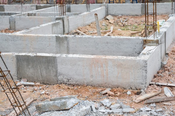

III этап: монтаж основания под фундамент
Земляные работы проводят традиционным способом – при помощи лопаты или строительной техники. В любом случае во время рытья котлована пригодятся дополнительные силы, соответственно, и повышенные затраты.
Если в проекте обустройство подвала или цокольного этажа, размер котлована глубже и его обустройство занимает больше времени. Дополнительно устанавливают монолитные или железобетонные плиты.
Установка бетонной плиты под фундамент требует точной разметки, которая производится при помощи водяного уровня, угломера или дальномера. Количество материала для бетонной смеси и подушки зависит от габаритов основания. Необходимо придерживаться принципа одинакового количества: толщина плиты для основания равна толщине подушки (например, 30 см плита плюс 30 см подушка из песчано-гравийной смеси).
Последовательность укладки основания:
  • Засыпка песчано-гравийной смеси. Чтобы уплотнить нижний слой (толщиной около 5 см), его поливают водой и утрамбовывают при помощи специального инструмента – вибротрамбовки (можно использовать самодельную трамбовку, сделанную из подручных материалов). Далее, дождавшись полного высыхания, засыпают следующий слой и утрамбовывают таким же образом – и так до тех пор, пока основание не наберет необходимую толщину.
  • Установка опалубки. Наиболее популярны три способа монтажа. Первый – с использованием толстых (20 мм) досок или щитов; второй – с применением несъемной опалубки, оснащенной утеплителем; третий – с установкой многоразовой опалубки с кольями или распорками. Крепления для фиксации опалубки расставляют с интервалом 1 м, при этом лучше использовать саморезы. Слишком высокая опалубка не нужна, в идеальном варианте ее высота равна сумме толщины подушки и плиты.
  • Заливка бетона — достаточного слоя в 3-5 см. Бетон утрамбовывают, за счет чего плита должна стать ровной. Примерно через 20 дней бетон окончательно высохнет, можно будет демонтировать опалубку, если она съемная, и заняться гидроизоляцией плиты.
Возникает вопрос, какой толщины должна быть фундаментная плита? Обычно ее параметры напрямую зависят от этажности и веса строительных материалов. Предположим, вы хотите возвести двухэтажный дом. Самые легкие стены – из дерева, следовательно, достаточно 20 см. Пенобетон – более тяжелый материал, толщина плиты увеличивается до 30 см. Кирпичная кладка требует 40-сантиметрового основания.

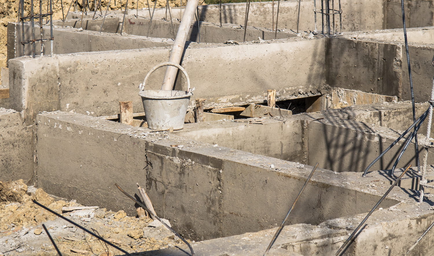

IV этап: кладка стен
Процесс возведения стен из бетонных блоков очень напоминает обычную кирпичную кладку. Начать следует с угла, а затем двигаться от него в обе стороны. Если в конце ряда остается небольшой участок и целый блок не помещается, можно приобрести половинчатые изделия, длина которых 194 мм. Фундамент высокого здания необходимо дополнительно укрепить при помощи армированной сетки из прочного металла. При строительстве возможны перекосы, поэтому как можно чаще нужно использовать уровень – кладка бетонных блоков должна быть идеально горизонтальной.
Прочность фундамента зависит и от правильно приготовленного раствора. За основу берут состав типа «М», который предпочтительнее остальных для возведения фундамента и сооружений подземного типа. Он состоит из следующих элементов:
  • кладочный цемент (тип 2) – 1 часть;
  • портландцемент – 1 часть;
  • песок – 6 частей.
Существует второй вариант фундаментного раствора, в котором кладочный цемент заменяют ¼ частью извести, а песка берут не 6, а 4 части.
Иногда строители-новички применяют другой, наиболее простой способ кладки бетонных блоков, который условно называют «сухим». Немного меняется порядок действий: сначала в традиционном порядке выкладывают блоки, затем пустоты между ними заполняют бетонным раствором. Специалисты считают этот способ вполне приемлемым для строительства прочного фундамента.
