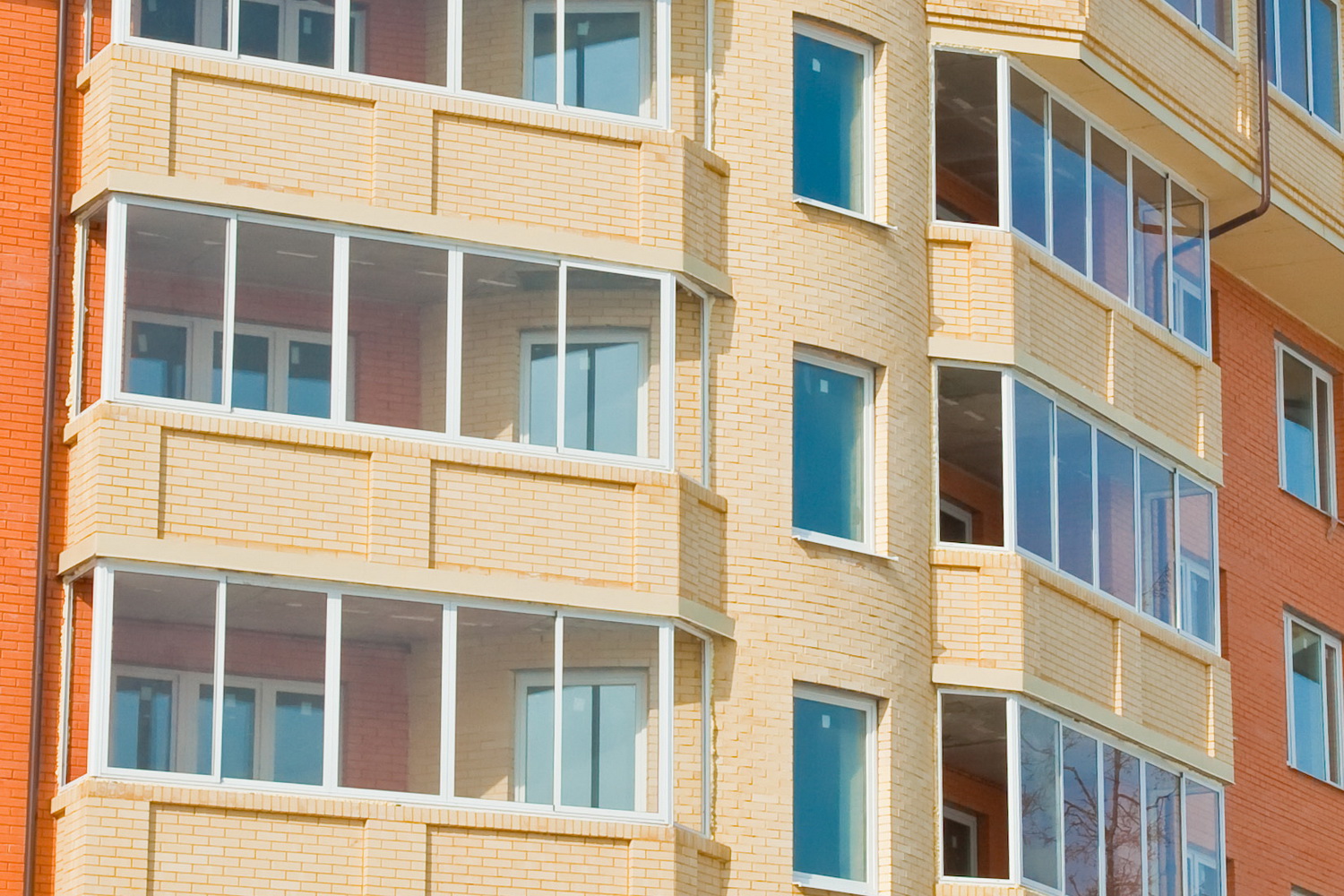

Остекление
Занимаясь лоджией, очень сложно выполнить все задачи полностью самостоятельно. Вы правы, речь идёт о остеклении. Если хотите поменять его (а скорее всего, сделать это придётся — вы ведь хотите тёплое помещение?), придётся звать мастера. Увы, но мало кто справится с подобной работой своими силами.
Остекление балкона можно доверить только специалисту, ведь оно на порядок сложнее замены того же окна. Впрочем, каждый решает самостоятельно. Находятся люди, вполне успешно решившие задачу и готовые поделиться своим опытом. Однако здесь следует быть осторожным — только «рукастый» человек имеет шанс справиться по-настоящему хорошо.
Какие именно ставить рамы на балконе — вопрос достаточно сложный. Прежде чем ответить на него, всесторонне оцените расположение своего дома. Выходят ли окна во двор или на проезжую часть, «гуляют» ли у вас ветра или безветрие стоит практически постоянно. То есть решите, что важнее именно для вас — шумоизоляция, теплоизоляция, стоимость, внешний вид.
Каждый тип имеет как преимущества, так и недостатки, говорить о которых можно часами. Кроме того, значение имеет не только материал, но и конкретный производитель. К примеру, пластиковые разновидности приспособились выпускать едва ли не в гаражных условиях, от чего сильно пострадала репутация вполне интересных изделий. Словом, ищите не просто нужный вам тип остекления, но и толкового производителя.

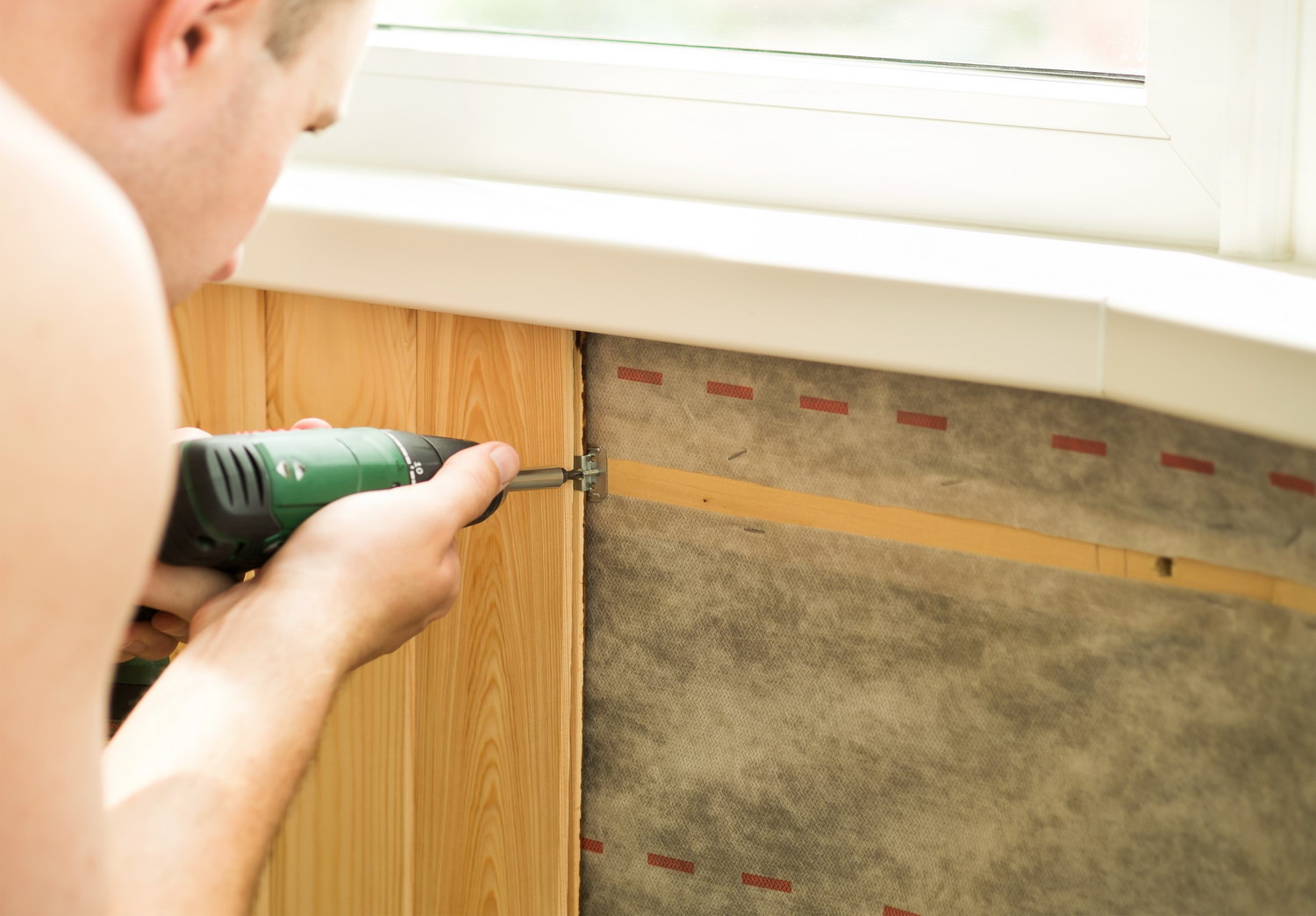

Обшивка
Забудьте про обои! Повышенная влажность и заметные перепады температуры останутся несмотря на ваши старания. Нужен влагостойкий отделочный материал.
Пластиковые панели не слишком годятся из-за эффекта «парника». Лучше всего подойдёт вагонка (можно и пластиковую, лишь бы стены дышали) или гипсокартон (естественно — влагостойкий). Панели или вагонка нашиваются на деревянный каркас, прикреплённый предварительно к стенам.
