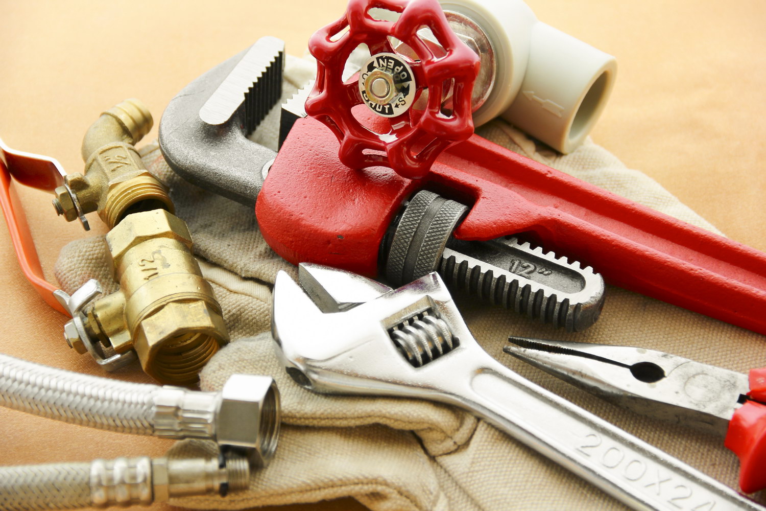

Чтобы произвести замену радиатора отопления, придется решать комплексную задачу по демонтажу и монтажу секций. Необходимые для этих манипуляций инструменты есть в доме не всегда, поэтому стоит заранее позаботиться о покупке или аренде следующих вещей:
  • болгарки и прилагающегося к ней диска по металлу;
  • перфоратора и сверла по бетону;
  • разводного ключа;
  • строительного уровня;
  • плашки или иного приспособления для нарезки резьбы.
Кроме того, в ассортименте необходимых для работы материалов должны присутствовать:
  • краны Маевского;
  • шаровые краны;
  • пробки-заглушки;
  • льняное волокно, пакля или фум-лента;
  • герметик.

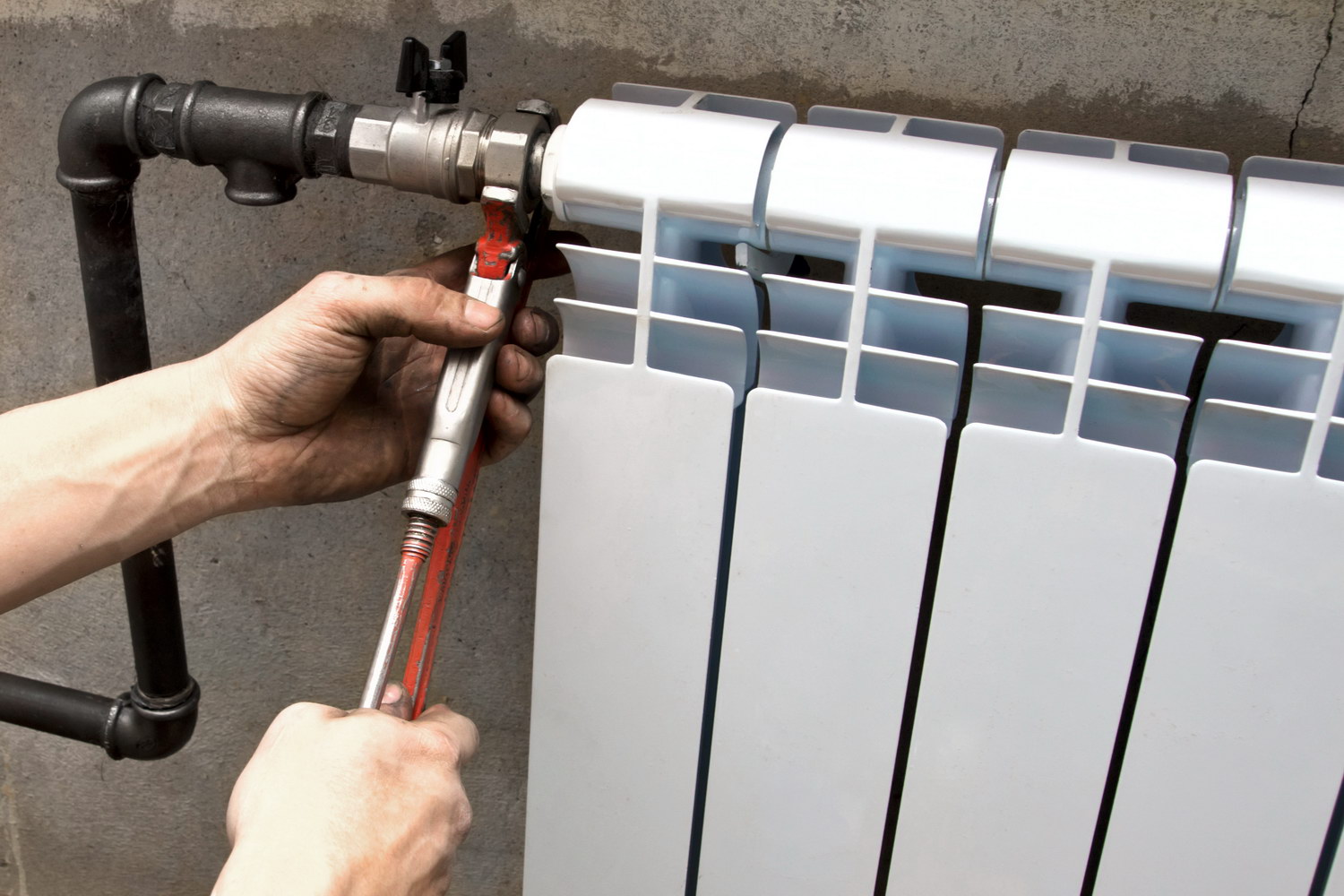

Демонтаж радиаторов
Время для работ по замене батарей отопления лучше всего выбирать вне отопительного сезона, иначе придется оставить без тепла всю вертикаль дома. В весенне-летний период воды в трубах нет, и поэтому проблем обычно не возникает. Также можно заниматься демонтажом отопительного оборудования при наличии байпаса – специальной перемычки, позволяющей «отсечь» радиатор от всей системы.
Обычно замене подлежат старые батареи, и поэтому их снимают путем разрезания труб болгаркой или труборезом непосредственно перед контргайкой. Конечно, неплохо, когда получается просто открутить все фланцы и контргайки и демонтировать радиатор более аккуратно.

Первый блок работ подразумевает правильное расположение радиатора относительно стены и окна. Следует соблюдать при этом несколько правил:
1) Количество кронштейнов должно быть рассчитано в соответствии с весом батареи и с учетом числа секций. Так, например, для чугунного радиатора в 10 секций и более требуется не менее шести точек опоры, а для алюминия в такой же комплектации – всего 4.
2) Стена должна выдерживать вес всей конструкции. Это значит, что если для стен используется гипсокартон, пластиковые панели или иной аналогичный материал, то стоит позаботиться о дополнительном укреплении участка.
3) Навеска секций должна осуществлять с минимальным уклоном, что поможет предотвратить застой воздуха, а значит, снизить теплопотери в отопительный сезон.
4) При установке радиатора необходимо соблюдать рекомендованные нормативной документацией расстояния: до пола – около 150 мм, до подоконника – не менее 100 мм, относительно проема окна – по середине.

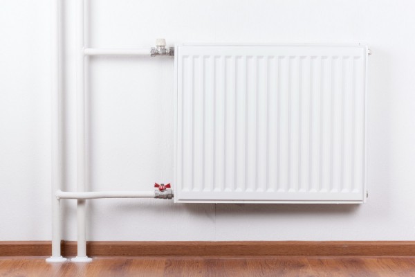

Второй блок работ является основным, так как именно сейчас требуется решить вопрос по подключению радиатора к отопительной системе. Что самое интересное, во многих старых домах с однотрубной схемой отопления, байпас уже установлен, но он не выполняет своей функции, так как на нем нет шарового крана для перекрытия воды. Именно в период установки новых радиаторов можно устранить этот недостаток и установить секции по всем правилам.

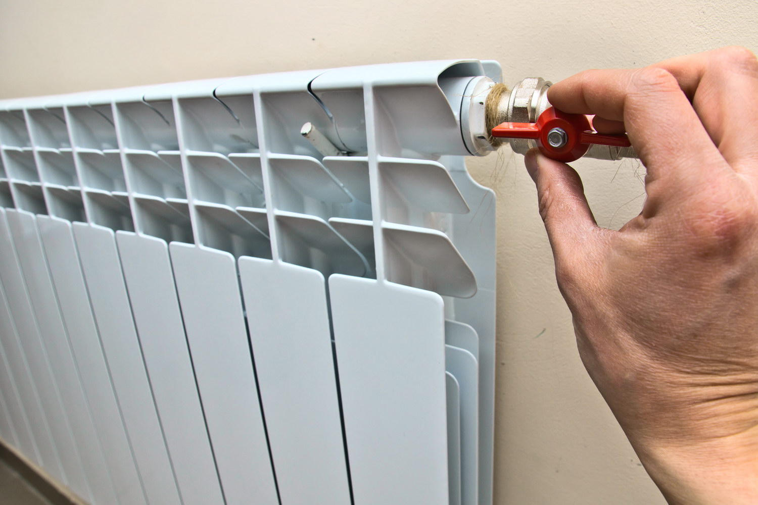

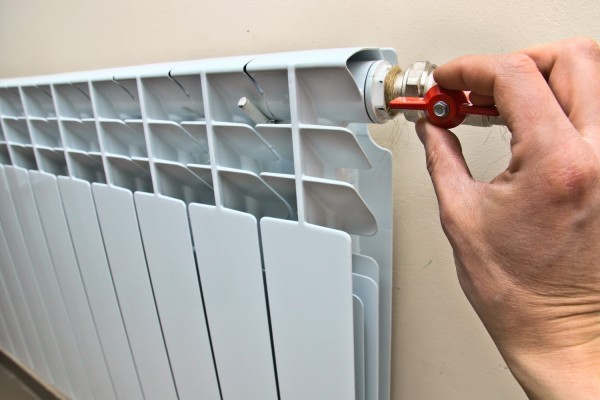

Установка ведется по следующей схеме:
1) Проводится соединение секций и монтируются на открытые нефункциональные входы пробки-заглушки и кран Маевского.
2) С рабочей стороны устанавливаются проходные пробки и регулирующая арматура, то есть краны, отвечающие за подачу и отключение воды в систему.
3) При необходимости устанавливается шаровой кран на байпас.
4) Производится подключение радиаторов к системе отопления.
На всех этапах работ очень важно следить за необходимым объемом изолирующей обмотки, так как основные аварии случаются именно в местах соединения труб и кранов.
После окончания работ по подключению необходимо обеспечить подачу воды в систему и проверить герметичность радиаторов во всех критических точках монтажа. В случае каких-то проблем стоит устранять неисправности моментально, а не ждать отопительного сезона.
