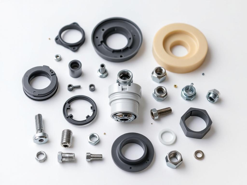

Разобранный смеситель (вид внутренних деталей)
