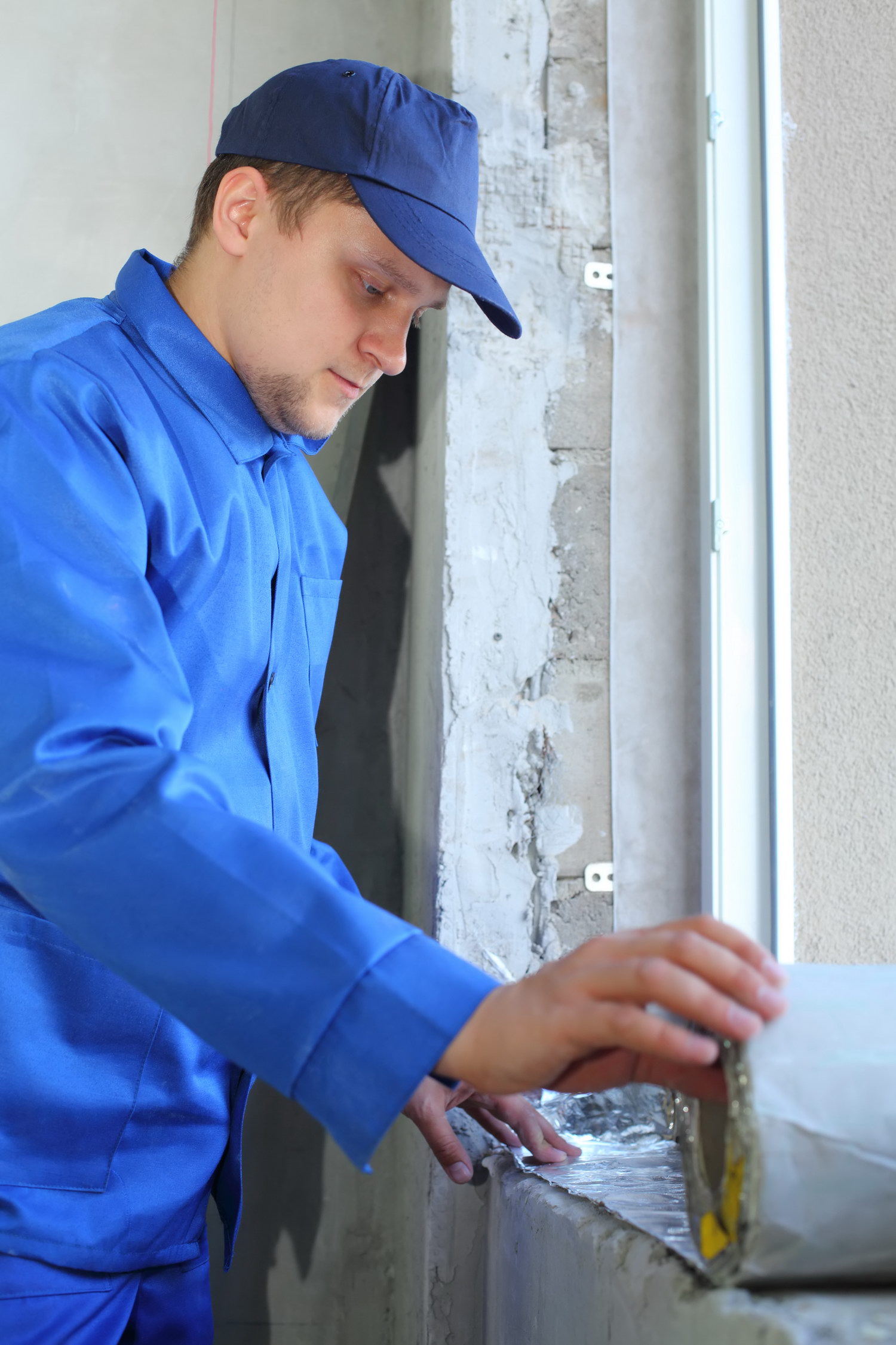

Проводить работы проще всего с ПВХ окном, но и тут рекомендуется работать вдвоем – скорость монтажа и аккуратность будут гораздо выше. Все операции выполняются в определенной последовательности, которая рекомендована компаниями, занимающимися данным вопросом профессионально.
1) Снимаем замеры. Для этого необходимо выяснить расстояние от стены до рамы, и, поднеся подоконник, максимально точно сделать разметку на полотне.
2) Обрезаем лишнее. Теперь необходимо отпилить излишек полотна. Использовать для этого лучше всего электролобзик с пилкой по металлу, то есть с маленькими зубчиками.
3) Установка. Подготовленную конструкцию монтируем в подставочный профиль, который располагается внизу ПВХ окна.
4) Выравнивание. При помощи уровня выставляем горизонталь и специальными опорами – «чепиками» — закрепляем конструкцию. Частота опор должна быть такой, чтобы подоконник не прогибался под нагрузкой.
5) Запенивание. Окончательное закрепление полотна при помощи пены проводится в три этапа. Сперва закрывается соединение подоконника с подставочным профилем – это поможет избежать притока холода с улицы. Затем пеной покрывают все опорные элементы, чтобы предотвратить их расшатывание. Последний момент – закрытие щелей в местах соединения со стенами.
6) Косметические работы. После высыхания пена в видимых местах срезается, и стыки обрабатывают герметиком под цвет подоконника. Это позволяет придать аккуратность конструкции и обеспечить еще один слой изоляции.
