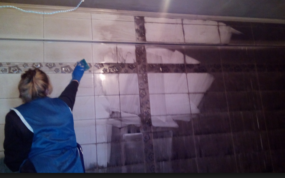

Как удалить копоть
Если снять отделку нет возможности, а копотью покрыты все поверхности, то для очистки помещения от следов пожара потребуется приложить немало усилий. Заранее оговоримся, что сразу мыть стены, потолки и пол нельзя, так как сажа еще глубже проникнет в поры оснований.
- В магазине приобретаются специальные салфетки, предназначенные для подобных нужд и содержащие вещества для эффективной борьбы с копотью.
- Со всех поверхностей удаляется мусор веником и пылесосом.
- Берут сухие салфетки с микрофиброй для уборки, грязь аккуратно смахивают, следя за тем, чтобы не втереть сажу еще глубже.
- Далее используются салфетки, пропитанные химическими компонентами. Сажу нужно смахнуть, не растирая.
- После окончания по очищенной поверхности рекомендуется пройтись шлифовальной машиной и избавиться от остальных продуктов горения.
- Только после этих действий можно приступить к мытью помещения. Для работы потребуются средства бытовой химии и много воды.

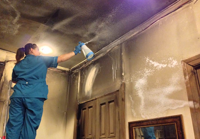

Рекомендации по устранению запаха:
- Уничтожить все источники запаха, в первую очередь сажу, копоть и нагар, методом, изложенным выше. Удалить со всех поверхностей видимые загрязнения, включая грязь и пыль и просушить их.
- Равномерно нанести средство на все поверхности с помощью распыления пульверизатором или валика. Важно обработать даже труднодоступные места – участки стен за мебелью, потолок, углы итд, так как запах гари очень быстро въедается во все, находящиеся рядом, поверхности. На некоторые места можно пролить средство, например, на поверхности источника возгорания.
- Смывать средство после обработки не надо, необходимо дать время поверхностям полностью впитать в себя нейтрализатор и высохнуть. Для того, чтобы это было наиболее эффективно, можно повысить температуру и влажность комнаты, поместив несколько кастрюль с водой на печку.
- Проветрить помещение после полного высыхания.
