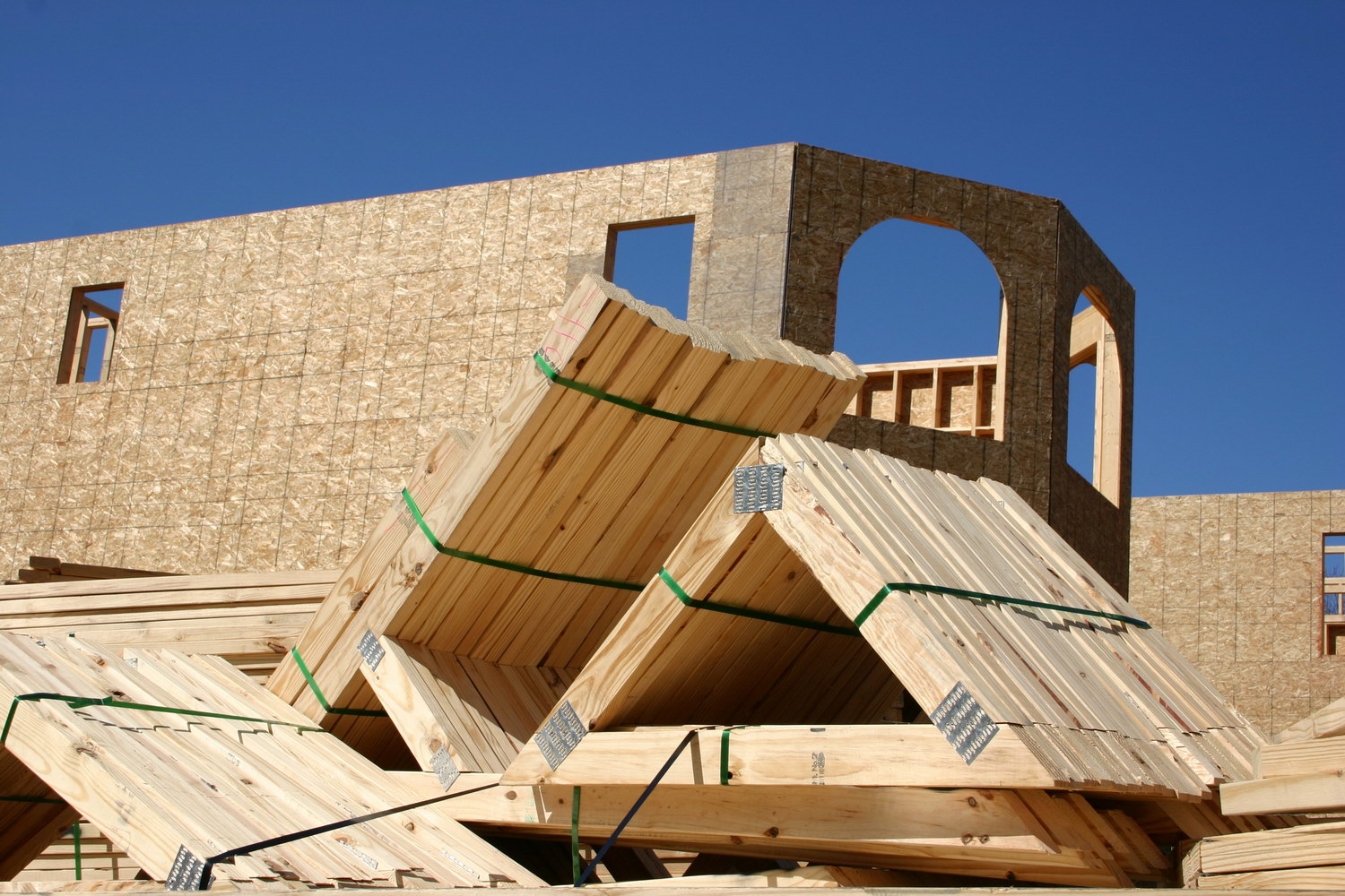

Крыша состоит из стропильной системы и кровли. Стропильная система представляет собой ряд стропильных ферм, соединенных обрешеткой.
Элементы фермы:
1) стропильные ноги – наклонные брусья, на которые настилается обрешетка,
2) ригель – соединяет ноги между собой, в средней их части,
3) затяжка – соединяет опорные концы ног,
4) мауэрлат – брус, на который опираются стропила,
5) бабка – распорка между ригелем и верхним соединением стропил,
6) подкос – добавочная подпорка стропильной ноги, опирающаяся на балку перекрытия.
