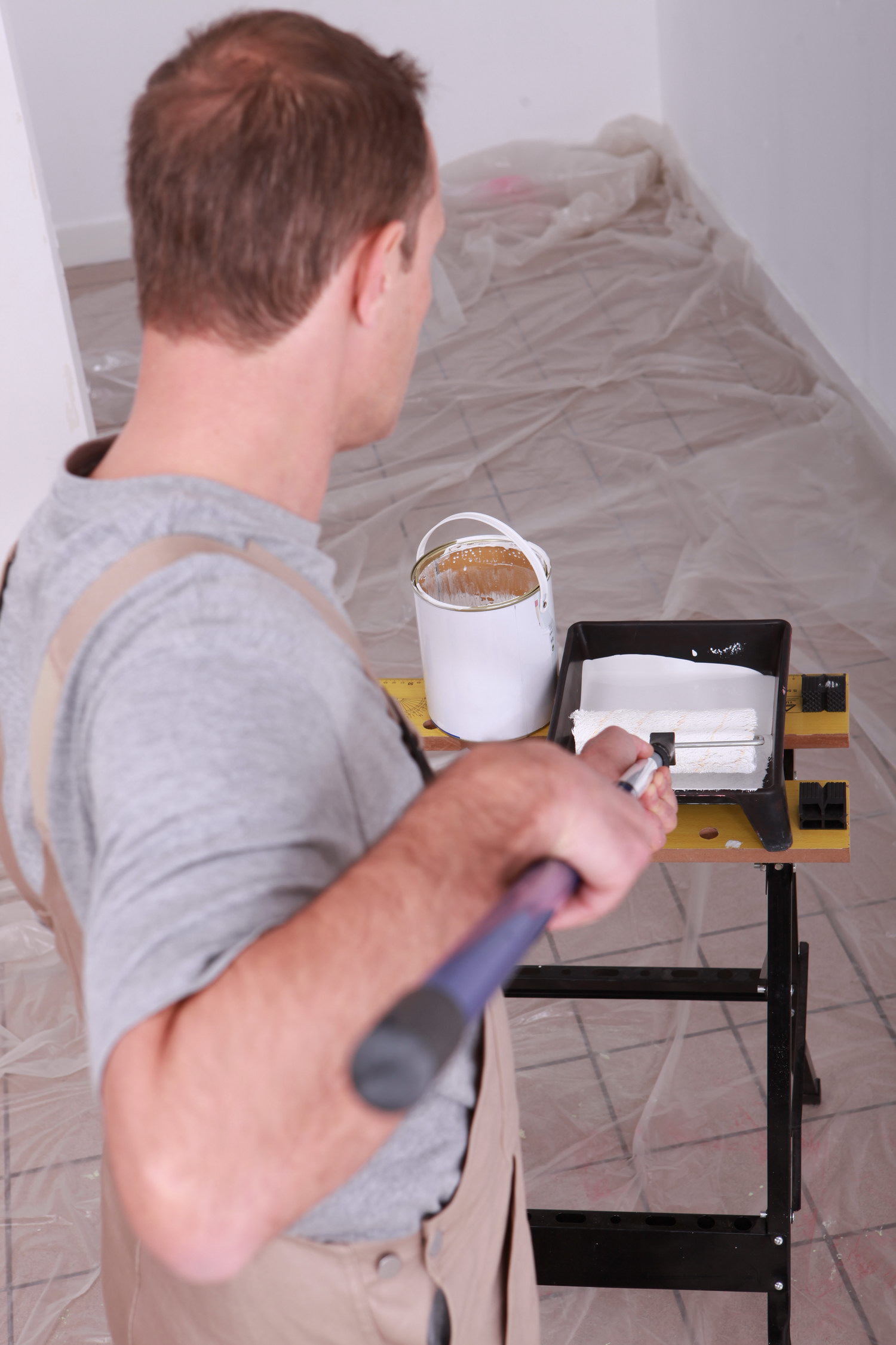

Купив водоэмульсионную краску необходимого цвета и грунт под нее (лучше выбрать состав глубокого проникновения), необходимо приготовить простые, но обязательные инструменты. Их немного:
  • Меховой валик. Следует обратить внимание на его ворс – он должен быть коротким. Валики с длинным ворсом не так ровно наносят раствор, при этом разбрызгивают его в разные стороны. Важен и материал «шубки». Поролон в данном случае неуместен – он образует маленькие пузырьки, которые создают неровности. Оптимальный вариант – так называемый мех. Для дополнительного удобства можно приобрести штангу, которая увеличивает длину ручки валика.
  • Малярная кисть. Она необходима там, где сложно орудовать валиком – в углах, вокруг отверстий, по краям панелей.
  • Ванночка для краски. Очень большую ванночку брать не следует, так как краска быстро высыхает.

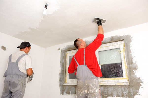

Шпатлевка листов гипсокартона
Четвертый шаг – шпатлевка листов гипсокартона

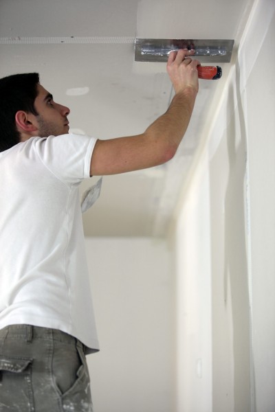

После того, как швы обработаны и окончательно просохли, можно заняться шпатлевкой листов гипсокартона. Существует два варианта нанесения материала:
1) Более экономичный вариант, при котором наносят всего один слой шпатлевки. Затем производят затирку и накладывают второй слой, уже финишный. В результате этих нехитрых действий получается ровная, готовая под покраску поверхность.
2) Более дорогой вариант, содержащий 3 слоя шпатлевки. После стартового слоя – традиционная затирка, затем дубль два – еще слой и затирка. Третий слой состоит из стеклохолста, который наклеивают, чтобы слои шпатлевки были прочнее и не осыпались. На стеклохолст наносят слой финишной шпатлевки.
Финишную шпатлевку продают в готовом виде. Она служит для придания потолку идеально гладкой поверхности, поэтому при покупке необходимо обращать внимание на дату производства. Наносят данный вид шпатлевки широким шпателем, при возникновении шероховатостей используют самую мелкую наждачную бумагу. Выровненную поверхность грунтуют – и потолок готов к покраске.

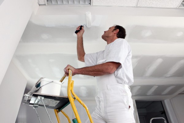

Пятый шаг – покраска потолка из гипсокартона
Этот этап, как и остальные, требует четкого соблюдения технологии.
  • Для начала необходимо подготовить материал. Вскрыв банку, нужно аккуратно, но интенсивно перемешать краску, для этого часто используют дрель с соответствующей насадкой. Следует помнить, что слишком густые составы на водной основе не возбраняется разводить чистой водой, но в небольшом количестве.
  • Первым делом необходимо покрасить труднодоступные для валика места – углы на стыке стен и потолка, участки между разными уровнями гипсокартонной конструкции. Для этого применяют кисть, но краску наносят не обычными скользящими движениями, а тычковыми. Такой способ предотвращает появление разводов и полос.

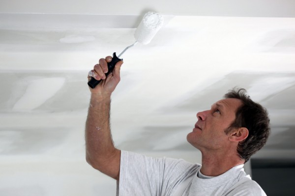

  • Время наносить первый слой краски. Движения валика – обязательно параллельно стене, на которой находятся окна. Каждая оставляемая валиком полоса должна покрывать предыдущую примерно на 10 см, но это правило касается только первого слоя. Излишки краски на валике принесут только вред, поэтому каждый раз его следует аккуратно обмакивать в краску и слегка «отжимать» на ребристой поверхности ванночки (поддона). Шубка валика должна быть покрыта краской полностью, а не только одна какая-то одна ее сторона.
    Чтобы сохранить однородность слоя, необходимо запомнить два правила: начав первый слой, следует его довести до конца, не делая перерывов; нельзя менять валик, не закончив слоя, так как каждый инструмент оставляет индивидуальный, отличимый от других след.
  • Дождавшись полного высыхания, можно приступить к нанесению второго слоя краски. Он ведется перпендикулярно первому, то есть валик движется от окна к противоположной стене. Только в этом случае покрытие будет однородным и ровным. Время от времени следует отходить в сторону и внимательно осматривать окрашиваемую поверхность – с рабочей позиции некоторые пробелы можно упустить. Потолок готов – обычно хватает двух слоев.
