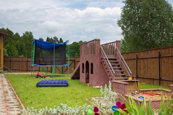

Песочница своими руками
После определения места для песочницы, приступают к подготовке участка. Начинают с закладки дренажа из щебня. Заранее следует снять дерн и часть грунта. Это способствует более легкому оттоку воды после дождя и быстрому просыханию песка. Иногда для отвода дождевой воды делают уклон к центру площадки, где бурят отверстие метровой глубины. В него вставляют трубу, которую заполняют щебнем. Такой способ также позволяет воде быстро покинуть песочницу.
В качестве материала понадобятся обрезные 150 мм доски (10 шт.), длиной 1,8 м и толщиной 20 мм. Они должны быть хорошо обработаны, чтобы после игры не пришлось заниматься удалением заноз. Каждая стенка песочницы состоит из двух досок, получаемая высота — 30 см. По краям досок нужно выпилить пазы, предназначенные для сборки стенок песочницы. В них будут вставляться доски. На создание каркаса уйдет 8 досок, а еще две закрепляют на стенках песочницы — они используются в качестве скамеек. Малышу будет удобно сидеть и лепить на них куличики. Скамейки могут быть устроены по всему периметру каркаса. Чтобы сделать конструкцию еще более надежной, по торцам устанавливают бруски 50х50 мм, длиной 30 см.
При наличии нескольких бревен, как строганых, так и необработанных, можно соорудить песочницу из пеньков. Допустимы любые формы и размеры этого элемента детской площадки, главное, чтобы пеньки были вкопаны не менее, чем на 20 см. Достоин внимания вариант, когда пеньки разной высоты — по ним так интересно шагать вверх-вниз, не теряя равновесия. То есть, кроме функции ограждения массы песка, такой «забор» из бревен еще играет роль своеобразного тренажера. Пеньки могут стать строительным материалом и для каких-либо столиков и других деталей игровой зоны.
Для защиты детворы от палящих лучей солнца рекомендуется устанавливать навес или грибок, который спасет и от внезапного дождя. Недопустимо превращение детской песочницы в кошачий туалет. Можно, когда она пустует, воспользоваться тентом или крышкой, сделанной самостоятельно.

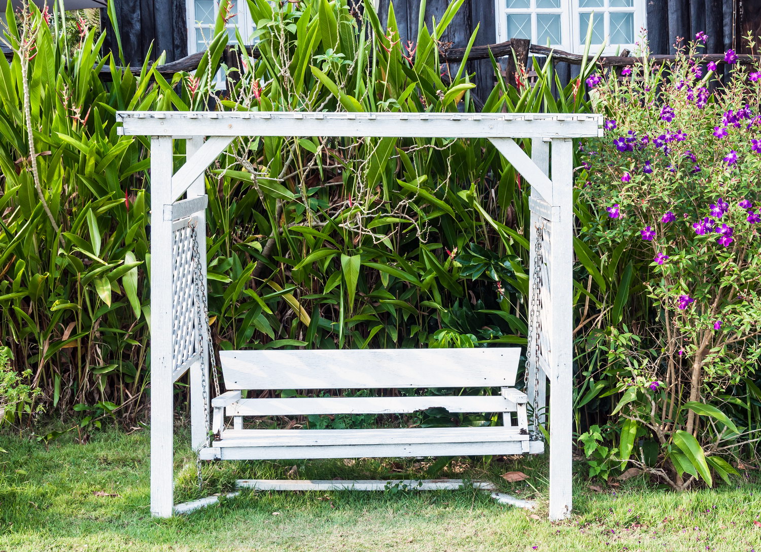

Неотъемлемой частью детской площадки являются качели, горки, лесенки. Построить их можно, используя доски и бревна. Самые популярные у ребятишек качели веревочные и тарзанки, всевозможные карусели и качалки, папам и дедушкам вполне по силам построить своими руками.
Принимаясь за строительство качелей, стоит учесть, что их конструкция подвергается такой поперечной нагрузке, которая в очень короткие сроки способна расшатать вкопанные в грунт столбы. Вот почему следует делать опоры в форме треугольника, или ставить подкосы к столбам с обеих сторон. Важно обеспечить прочность несущих элементов и устойчивость конструкции. Чем выше качели, тем сильнее амплитуда раскачивания, а значит, больший восторг охватывает вашего ребенка.
Самой оптимальной считается высота качелей 3-3,5 метра. При таких размерах углубление стоек в грунт должно составлять не менее 50 см. Ямки обязательно заливают бетоном. Для получения опор, стойки одной стороны стягивают друг с другом болтами, подобным способом монтируется вторая опора. Потом опоры соединяют между собой несущей балкой, устанавливая ее в предварительно вырезанные гнезда. Конструкция монтируется из бруса 50х75 мм.
Сиденье можно сделать самостоятельно или купить готовое. Для его крепления берут канатную веревку или цепи. Веревка изнашивается быстрее, поэтому рекомендуется на время, когда качели не используются, ее снимать вместе с сиденьем.
Когда дети подрастают, качели очень легко превратить в турник, достаточно снять веревку (цепь) с сиденьем. Можно рядом вкопать еще один столб, надежно закрепить сверху прочную трубу, и на получившуюся перекладину повесить канат или кольца. Спортивный снаряд, несложный в исполнении, и в то же время, очень полезный для физического развития ребенка, готов.
Добавив к возведенной конструкции еще один столб и закрепив горизонтальные перемычки, получаем простейшую шведскую стенку, не менее популярное у детей спортивное приспособление. Расстояние между планками может быть разным или одинаковым.

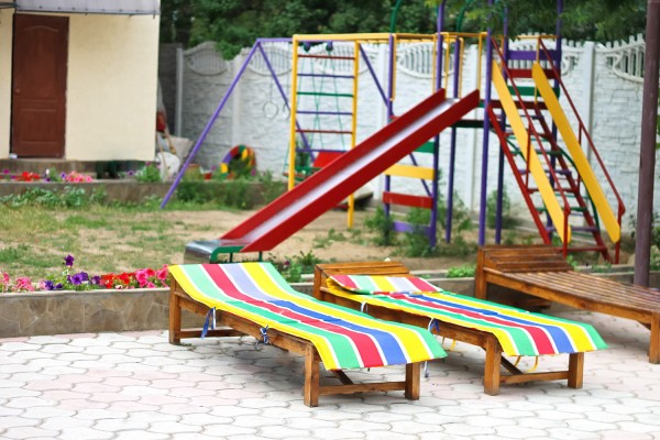

Горки
Создать горку не сложно, но сначала следует определиться с тем, какую именно хочется сделать для своего чада. Будет ли это самая обычная горка или более сложная конструкция со спортивными секторами, игровым домиком и т. п.
Конечно, необходимо учитывать возраст ребенка, его интересы. Наиболее популярен игровой вариант горки, т. к. подходит как для совсем маленьких, так и для детей постарше. Определившись с видом будущего сооружения, подбирают качественные и прочные материалы, способные обеспечить безопасность ребенка.
Важен не только возраст, но и рост малыша, в соответствии с которым определяется высота горки, наличие или отсутствие поручней, величина промежутка между ступеньками, служащими для подъема наверх. При проектировании не стоит забывать об ограждении платформы горки, с которой осуществляется спуск вниз.
Для изготовления несущих элементов конструкции лучше всего выбрать деревянные брусья. Большую прочность можно получить, совместив их со стальными трубами. Брусья обрабатывают электрорубанком для удаления сучков и выравнивания поверхности. Затем подготовленные брусья скрепляют между собой, используя доски. Наиболее надежный крепеж в данном случае — оцинкованные саморезы, которые не подвержены коррозии. Ими же закрепляют доски ступенек лестницы, ширину и длину которых определяют самостоятельно. Главное, правильно рассчитать угол подъема, чтобы он не был опасен для детей.
Непосредственно спуск с горки можно выполнить из фанеры, а затем застелить его линолеумом для более эффективного скольжения. А в идеале, лучше всего приобрести пластиковую готовую горку, чтобы не рисковать здоровьем ребенка. Скат должен соответствовать определенным требованиям, соблюдение которых убережет детей от травм. Приобретенную горку нужно лишь прочно прикрепить к созданной конструкции.
