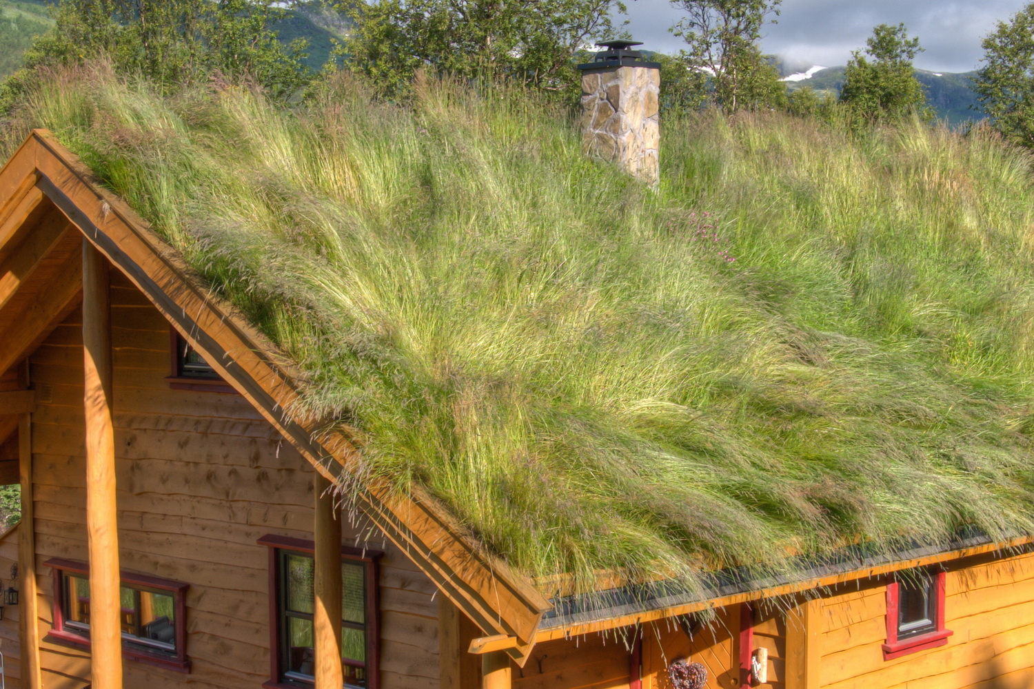

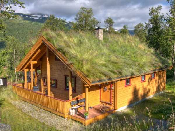

"Зеленая" крыша
Какую крышу можно озеленять?
Любая прочная крыша может быть использована в качестве основы для кровельного газона. Правильно рассчитав нагрузку можно создать основательный или облегченный тип дополнительного озеленения участка за счет размещения газона на крыше. Для начала можно поэкспериментировать с крышей сарая или собачьей будки, и в том случае, если вам удастся успешно реализовать идею озеленения на малом объекте, воплотить ее на крыше летней кухни, дома, гаража, беседки. Для обустройства газона годится как плоская, так и двускатная крыша.
Не нужно бояться, что газон нарушит покрытие, наоборот, грамотно сооруженный газон с обязательной гидроизоляцией станет гарантией долговременности эксплуатации крыши, ведь она не будет подвергаться воздействию природных осадков, мороза и прямых солнечных лучей. Кроме того, закрытое помещение получит дополнительную теплоизоляцию. В домике с зеленой крыше гораздо теплее зимой и прохладнее жарким летом.
Конечно, на легкой кровле можно расположить только траву и цветы, корни которых не заглубляются в землю. Но на крыше капитального гаража с железобетонным перекрытием можно создать целый сад, там без опаски можно насыпать грунт толщиной 400 – 1000 мм и посадить не только кусты и большие цветы, но и небольшие декоративные деревца, между которыми проложить каменистую тропинку.

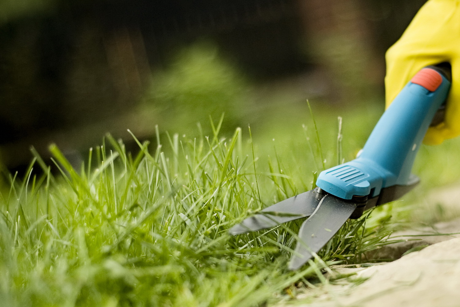

Поскольку уход за газоном, расположенным на крыше, является сложным, нужно максимально автоматизировать его. Для начала в почвогрунт нужно внести достаточное количество медленно растворимых удобрений длительного действия. Это позволит на этапе приживаемости не тревожить растения и лишний раз не подвергать кровлю дополнительной нагрузке от собственного веса. Полив тоже желательно сделать автоматизированный, можно проложить по поверхности газона легкий полипропиленовый поливочный водопровод, с помощью которого можно поливать растения, открыв только кран, расположенный в доступном месте. Поскольку для крышных газонов применяется рыхлый грунт, нет необходимости рыхлить его. Уход в дальнейшем должен сводиться к поливу, прополке и подкормке растений.
Во многом упростить уход за травяной кровлей можно, используя неприхотливые растения, устойчивые к засухе, морозам и резким температурным перепадам. Таковыми растениями являются очитки, тысячелистник, пастушья сумка, гипсофил, флоксы, колокольчики и некоторые другие. Живая кровля из таких растений добавляет зданию высоту 25 – 30 см, цветет она не ярко, но продолжительно, практически, все лето.
Скос травы на кровельном газоне, обычно, не производят, и в зиму засохшие растения остаются на своих местах. Это позволяет избежать нарушения сложившегося экологического баланса и потери кровлей теплоизоляции. Весной достаточно граблями аккуратно убрать сухую траву с крыши.
