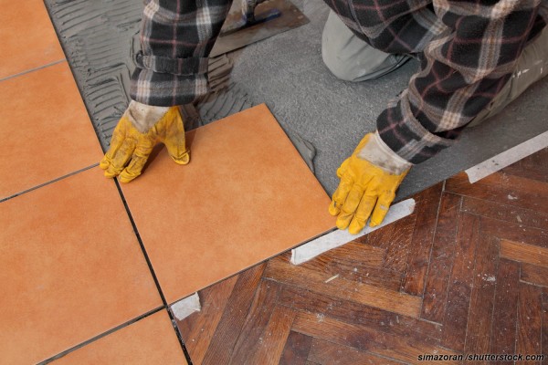

Совмещать материалы можно методом прирезки стыка по намеченной линии и закреплением покрытия к черновому полу с использованием специальных креплений, либо с помощью защитных профилей (порожков).
Как выполнить красивый стык без порожка?
Выполнить соединение двух разных материалов без защитного профиля при прямом стыке не сложно. Необходимо лишь предельно точно вымерить и аккуратно резать элементы и не допускать кривизны линии. Волнообразные стыки выполнять гораздо сложнее, но дизайнеры предпочитают именно неровные ассиметричные формы, поскольку они позволяют визуально менять пространственное восприятие. Такой вариант очень выигрышен при оформлении небольших пространств.

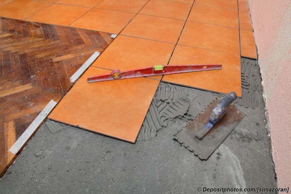

При криволинейных стыках следует вначале по намеченной линии уложить плитку, ее края должны немного выступать за стыковочную линию. Естественно, предварительно необходимо соблюсти общий порядок монтажа, т.е. вначале уложить основную часть ламината, а уже затем под него выравнивать плитку. Ламинатные доски, формирующие линию гиба, монтируются после плитки. Плиточное покрытие должно хорошо просохнуть и сцепиться с основанием. Панели укладываются на плитку внахлест и края досок также должны пересекать линию стыка. Теперь можно выполнить разметку панелей, срезать лишнее и уложить вплотную к плитке с зазором под замазку.
Если необходимо совместить линию стыка на полу с линией потолочной подстветки, то можно воспользоваться отвесом и ранее изготовленным для потолка лекалом. Ламинат распиливают электрлобзиком, при необходимости, плитку тоже ровняют болгаркой с алмазной насадкой. Чтобы не повредить ламинат, лучше панели разобрать и убрать в сторонку.
После полной подготовки полотен, линию стыковки необходимо тщательно очистить от пыли, крошки и плиточного клея. Подложку нужно срезать с расчетом, чтобы она не доходила до стыковочного края на 10 см. это нужно сделать для того, чтобы закрепить ламинат и обеспечить полную совместимость высот материалов. Если есть необходимость, то срезанный край панелей можно аккуратно зачистить не крупной шкуркой.
