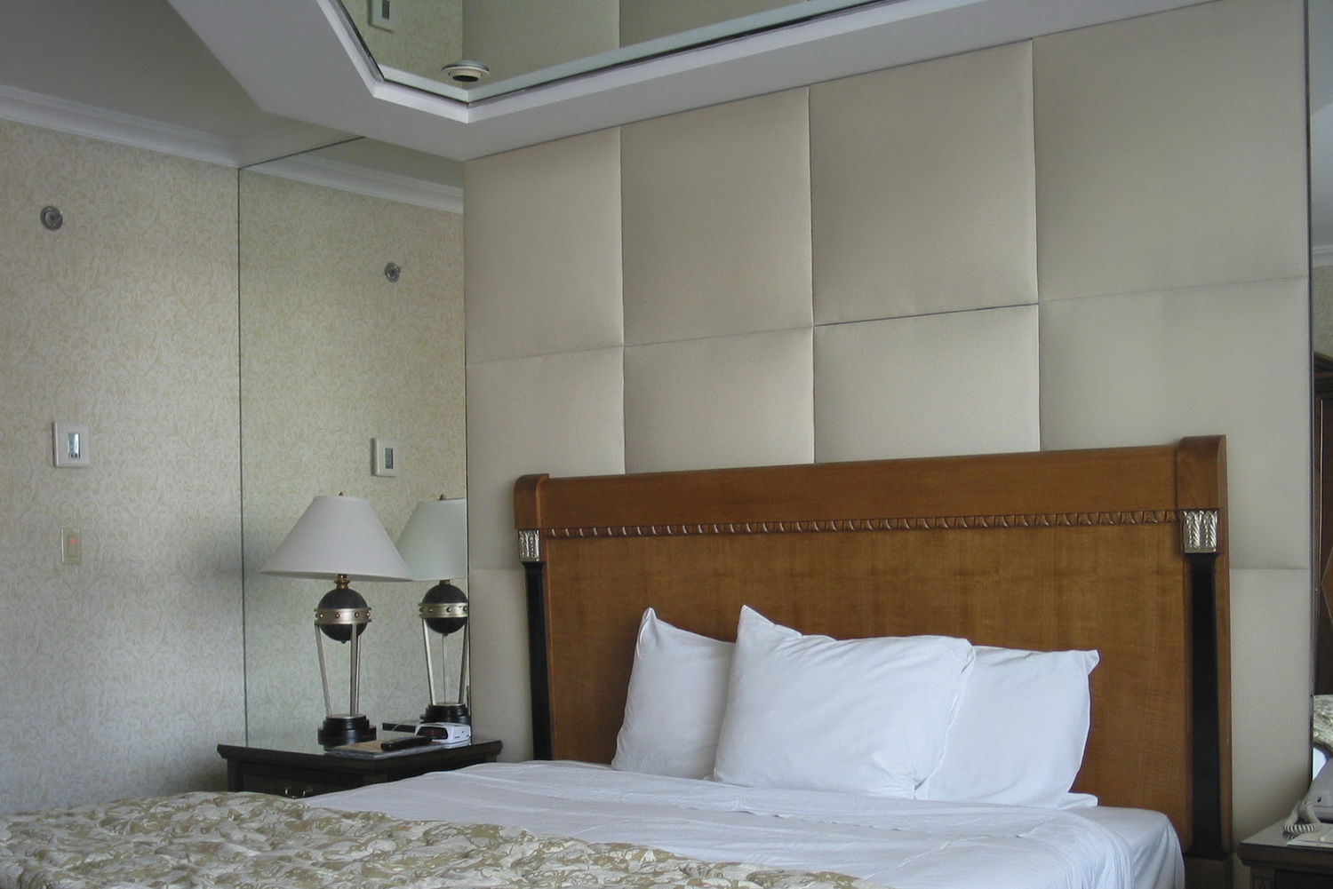

Выбор падает на данный вид потолочного покрытия, когда цель ремонта – зрительно увеличить площадь маленького помещения с низким потолком. В комнате с высокими потолками зеркала будут смотреться крайне неуместно и даже гротескно: жилое помещение превратится в фойе театра или зал для дискотеки. Устраивать потолок с отражением в детской комнате или в рабочем кабинете не имеет смысла; пожалуй, наиболее подходящим местом является спальня. Как вариант – кухня или ванная комната, где зеркальные панели можно скомбинировать с пластиком или гипсокартоном.

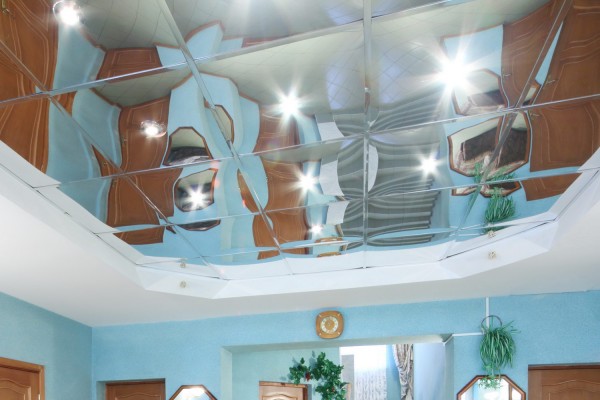

Зеркальный потолок в современном исполнении – это покрытие из стеклянно-зеркальных фрагментов или из плиток с отражающим напылением, имеющих чаще всего квадратную форму. Они могут быть разных размеров – со стороной от 30 см до 120 см. Ассортимент такого рода панелей велик: нейтрально зеркальная поверхность дополнена изделиями с бронзовым, голубым, зеленым, золотым и другими оттенками.

Перед монтажом плиток необходимо произвести предварительные расчеты, измерив площадь потолка. Скорее всего, потребуется индивидуальная резка на заказ, так размеры комнат не имеют определенного стандарта. Особая резка потребуется и в том случае, если вместо квадратных плиток будут использоваться фигурные элементы, составляющие узор или орнамент. К счастью, многие фирмы занимаются профессиональной резкой стекла (соответственно, и зеркал) за приемлемую плату.

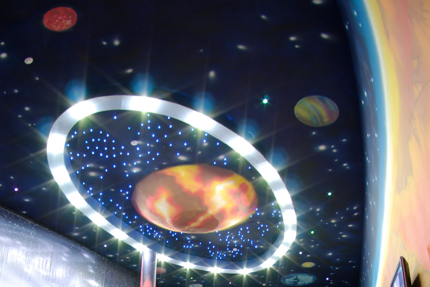

«Сердцем» системы является светогенератор, который располагают между потолком и натянутой пленкой. Именно он заставляет сиять и переливаться десятки световых нитей (по сути – срезы оптоволоконного кабеля). От расположения оптоволокна зависит общая картина планируемого изображения – возможно, это будет просто россыпь звезд или же определенное созвездие.
Светогенератор (проектор) хорош тем, что с его помощью можно регулировать яркость подсветки, выделяя некоторые точки больше, а свет других приглушая.
Существуют различные виды оборудования:
  • Светодиодное. Имеет долгий срок службы, но боится перегрева. Создает одноцветное или полихромное освещение. При желании обычный, постоянный режим работы можно заменить переходным, заключающимся в плавном изменении одного цвета на другой.
  • Галогеновое. Обеспечивает яркое освещение, но место установки лам должно находиться в зоне доступности, чтобы можно было оперативно заменить перегоревший элемент. Специальный цветной фильтр служит для создания подсветки из множества оттенков.
  • Дополнительное. Это лазерное оборудование, необходимое для проектирования необычных эффектов, таких как падение звезды, полет кометы, вращение планет или галактик, переливы северного сияния.
Современный и удобный пульт управления облегчает манипуляции с различными режимами подсветки.

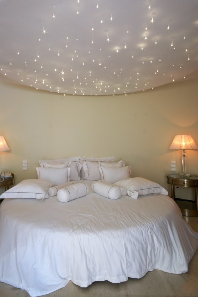

  • С проколом. В достаточно толстой пленке – основе натяжной конструкции – делают необходимое количество проколов, через которые наружу выводят светящиеся концы оптических волокон.
  • Без прокола. Пленка должна быть тонкой, чтобы свет волокон мог свободно проникать сквозь нее. Такой потолок выглядит более эстетично при выключенном освещении.
