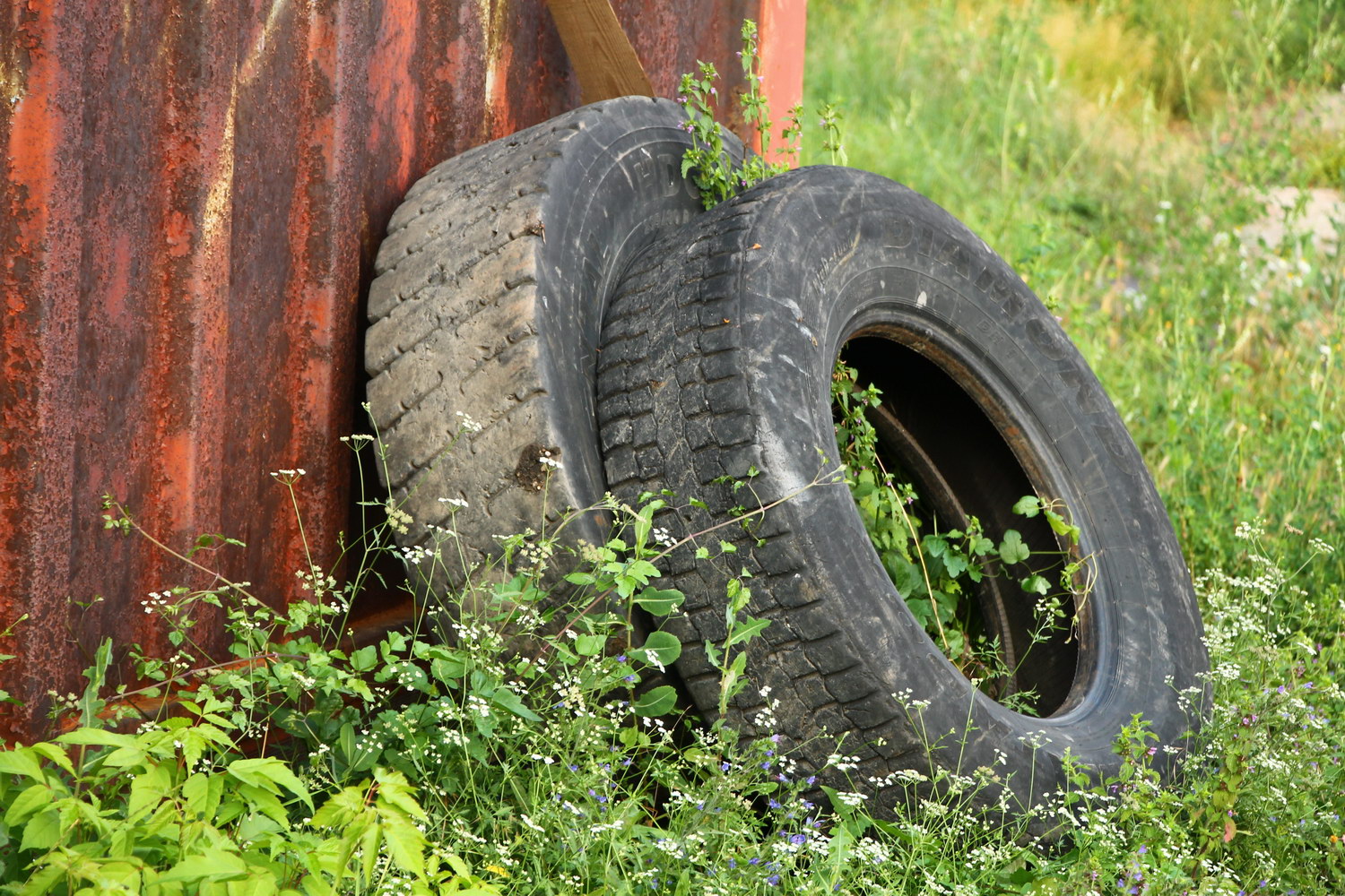

Перед началом работ следует приготовить покрышки. Они могут быть от легковых, грузовых автомобилей или с тракторов. Материала должно быть достаточно для обустройства ямы нужного объема. Главное условие – шины должны быть примерно одного размера, что наиболее удобно для последующего их соединения. Работы проводятся следующим образом:

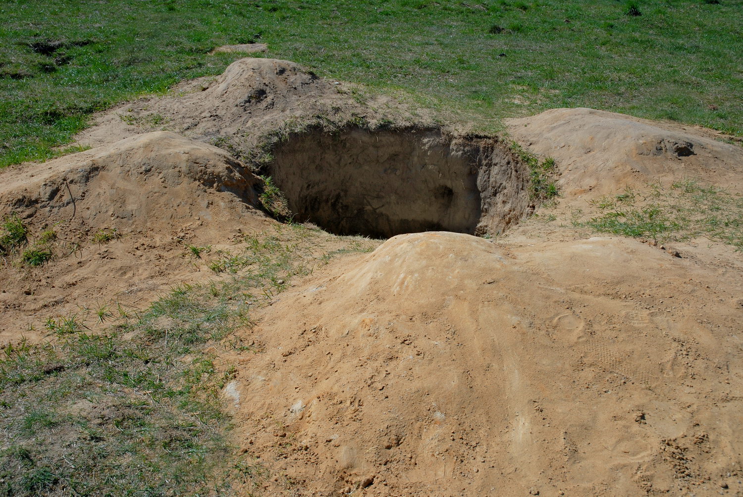

  • Размечаем яму. Берем одну из покрышек, укладываем ее на место, где будет находиться яма, и намечаем по ней диаметр конструкции. Следует помнить, что размеры котлована должны немного превышать диаметр покрышки, так будет гораздо удобнее производить монтаж.
  • Копаем котлован. Чтобы облегчить себе задачу, готовим две лопаты – совковую и штыковую с рукоятками длиной 2,5 м. Ими будет удобно работать сверху, когда яма станет уже достаточно глубокой. Штыковой можно будет рыхлить землю, а совковой вынимать ее на поверхность. Если же планируется вести земляные работы непосредственно в яме, то лучше всего подойдут инструменты с минимальной длиной рукоятки. Часть грунта, вынутого из котлована, оставляем на засыпку конструкции, остальное вывозим с участка.
