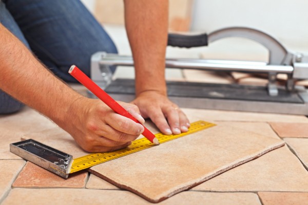

Плиткорез понадобиться для нарезки плитки. Даже если у вас площадь пола под плитку небольшая, скажем около 12 м2, купите новый недорогой плиткорез с гарантией производителя. Дорогой инструмент покупать нет смысла, если вы не занимаетесь профессиональной укладкой плитки, а брать на время у кого-то не стоит. Во-первых, вы можете его сломать, придется покупать взамен новый и возвращать; а во-вторых они так быстро тупятся, что одалживаемый у кого-то превратить вашу работу в еще более трудоемкий процесс.
Организуйте рабочее место, где вы будете резать плитку. Можно использовать небольшой табурет и маленький стульчик. Табурет поставьте у стены, которая в последующем подлежит ремонту. Имейте в виду, что стена пострадает, поэтому выбирайте место, где можно ее портить. На табурет устанавливается плиткорез. Можно, конечно, резать плитку и на полу, но это очень неудобно. Также позаботьтесь об освещении рабочего места, плитку вам придется резать по намеченной линии и она должна быть хорошо видна.
Резка плитки – процесс ответственный, но не такой уж тяжелый, сложности возникают при нарезке тонких полос и выполнении изгибов и круглых отверстий.
Совсем маленькие кусочки от длинных полос можно нарезать и стеклорезом, это даже удобнее. К плиткорезу прилагается инструкция, где написано, как им пользоваться. Модели несколько отличаются друг от друга, но принцип их действия одинаков. Возможно, первые тренировочные резы вам лучше сделать, используя какую-нибудь старую плитку. Перед, тем как начать пользоваться плиткорезом, убедитесь, что режущее колесико хорошо закреплено. Возможно, требуется капнуть немного машинного масла на него и направляющую рамку (см. инструкцию). Линию отреза нанесите мягким карандашом, а лучше маркером и положите плитку на основании инструмента так, чтобы линия отреза оказалась под режущим колесиком. Приподнимите рукоять инструмента и обеспечьте соприкосновение колесика с плиткой. Двигайте колесико плиткореза от себя, чуть большее усилие необходимо применить в самом конце линии отреза, которое должно разделить плитку на две половины. Края реза необходимо зашлифовать.
Изгибы, если требуется подогнать плитку к различным круглым выступам, можно их выполнить с помощью специальных кусачек. Откусывать кафель по намеченной маркером линии следует от краев к центру.
Захватывайте поверхность, не доходя до линии, старайтесь откусывать кафель понемногу, иначе рискуете получить больший изгиб, чем требуется или вообще испортить плитку. Края необходимо хорошо зашлифовать.
Круглые отверстия выполняют с помощью специальных насадок на дрель и сверлом по кафелю размером 6-мм. В процессе выполнения плитка будет нагреваться, нельзя доводить температуру до критического уровня, для этого необходимо периодически обрабатываемую плитку окунать в воду. Выполнять отверстие нужно без применения усилия, дрель должна входить свободно.

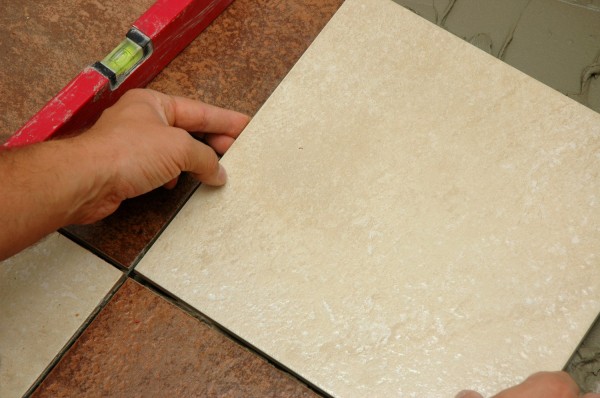

Возьмите шпатель и нанесите на обратную сторону плитки клей, распределив его по всей поверхности, зубчатым шпателем нанесите полосы по всей площади плитки и уложите плитку на подготовленную поверхность, выравнивая ее руками методом надавливания. Следующую плитку нужно укладывать рядом, т.е. нужно выполнять ряд. У вас должен оставаться доступ к плитке, потому что возможно ее нужно будет немного подправлять.
Между плитками укладываем крестики на углах и по всем сторонам. На углах крестики кладем плашмя, а по сторонам ставим их вертикально.
Когда вы уложили уже 2 плитки, их нужно выровнять помощью уровней и резинового молотка. Можно также использовать мягкие тряпки, с ними удобно давить на плитку, а там где уровни подправлять нужно лишь слегка, подкладывайте тряпку под молоток. Добивайтесь идеально горизонтальной поверхности, не допускайте торчащих углов! Если углы будут торчать, неизбежен их скол при эксплуатации. Выровняв одну плитку с помощью малого уровня, постоянно проверяйте состояние всего ряда(ов) длинным уровнем. Ряды должны быть ровными и в длину и в ширину. Не редко линия может отходить от стены, поэтому вдоль стены вам после придется укладывать узкие края. Когда все это закроется плинтусом, не будет заметна неровность стены.
