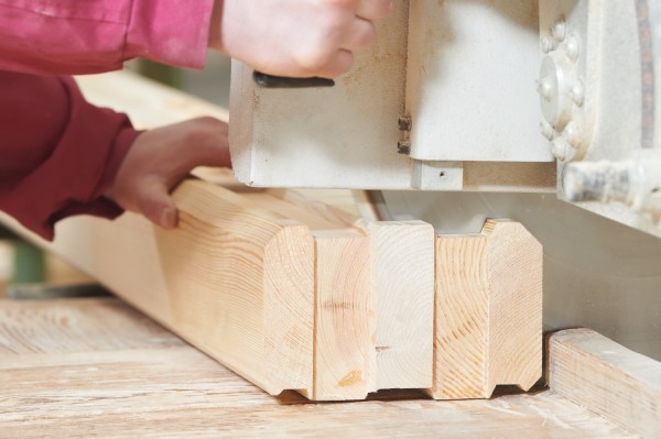

Основой для производства профилированного бруса служит древесина, но не любая, а преимущественно из хвойных пород: кедровой сосны, лиственницы, ели, сосны обыкновенной. Форма бруса бывает разной. Внутренняя сторона, как правило, прямая и ровная, а внешняя может иметь варианты – быть слегка выгнутой или также прямой. Брус соединяется по принципу конструктора, а основным функциональным элементами являются шип и паз, благодаря которым соединение двух деталей становится надежным и стабильным.

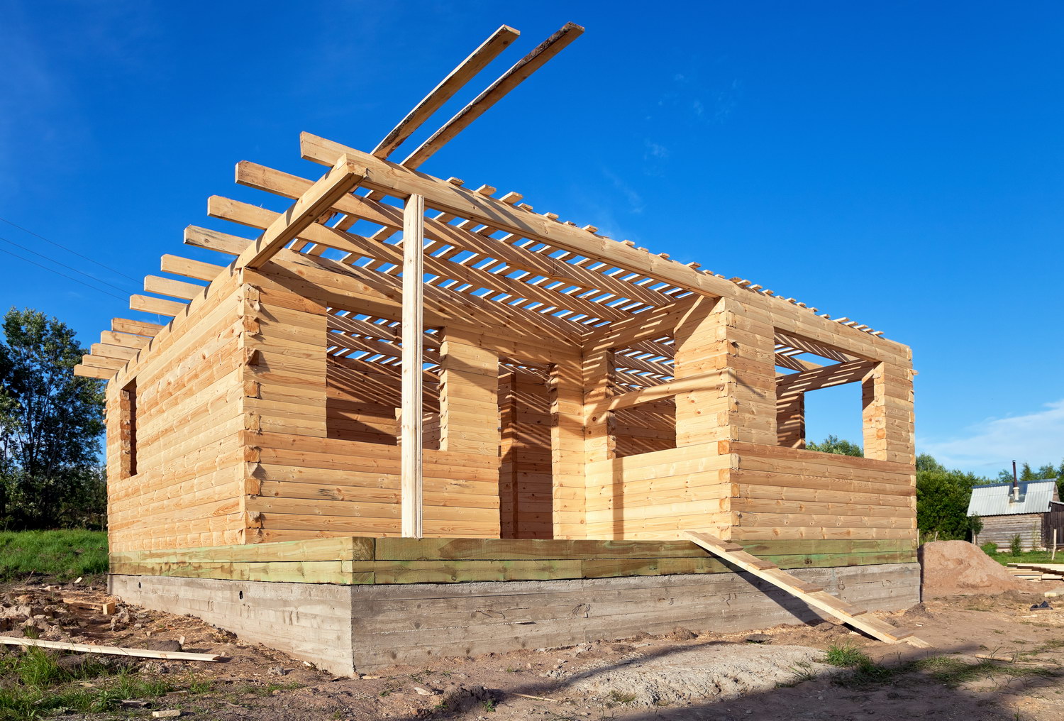

Началом строительства служит устройство первого ряда, который укладывают на подготовленный, покрытый гидроизоляцией фундамент. Для возведения стен дома применяют брус 150 мм х 150 мм, тогда как для внутренних перегородок достаточно сечения 100 мм х 50 мм. Уложив первый ряд, материал со всех сторон обрабатывают защитным антисептическим раствором.
Следующий шаг – монтаж лаг, предварительно выдержанных в помещении. Они служат основанием для пола. Лаги можно монтировать в стены или укладывать на фундамент. Две наиболее крупные заготовки кладут напротив друг друга у противоположных стен. Между ними, примерно через 1,5 м, натягивают шнур, параллельно которому следует укладывать остальные элементы. Промежутки между изделиями необходимо проложить утеплителем, в качестве которого выступают традиционные материалы – пенопласт, опилки, минеральная вата, пенополистирол или изолон.
Расстояние между лагами зависит от их толщины – чем толще доски, тем больше промежутки. Обычно интервалы между досками примерно в 2 раза больше их толщины. Монтаж лаг производят при помощи дюбелей или анкеров.
Доски крепят на лаги, отступив 10-15 мм от стены. Чтобы сохранить структуру древесины и избежать расколов, для саморезов делают отверстия, используя дрель с тонким сверлом. Щели, которые остаются вдоль периметра пола, в дальнейшем закрываются плинтусом. Первый слой пола — «черновой», он служит основанием для верхнего, финишного слоя. Основание необходимо покрыть с обеих сторон теплоизоляционным материалом, а затем сверху уложить деревянный настил. В качестве гидроизоляции обычно применяют плотную полиэтиленовую пленку или пенофол. Для верхнего слоя подходят любые доски, например, шпунтованные толщиной 28-36 мм.
Этап III – строительство стен
Ряды из бруса выкладывают поочередно, по одной и той же схеме. Для скрепления рядов используют специальные штыри – нагели. Они прочно фиксируют элементы, не давая им смещаться в сторону. Нагели могут быть деревянными (лучше из той же породы дерева) или металлическими, более дорогими. Штыри, вставленные в отверстия диаметром 3-4 см, соединяют сразу 2-3 ряда. Интервал расположения нагелей – 1,5 м.
Укладывая брус, необходимо между двумя изделиями прокладывать утеплитель. Особое внимание уделяют углам, используя технологию «теплый угол». Брусья соединяют по системе шип-паз, иногда чередуя их. Такой метод не только укрепляет строение, но и защищает его от сквозняков. После возведения наружных стен устраивают перегородки, задействовав заготовки меньшего сечения. Срубы площадью более 6 м х 6 м должны иметь дополнительную поддерживающую перегородку по центру помещения. На строительстве внутренних стен можно сэкономить, если вместо бруса использовать каркас — обшитые вагонкой или фанерой с двух сторон бруски небольшого сечения.

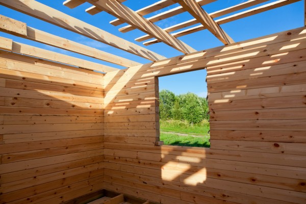

Начинают строительство крыши с монтажа стропил, потолочных балок и обрешетки. Потолочные балки укладывают на возведенные стены, причем их края должны на полметра выступать за пределы стены. Подходящий материал – брус 150 мм х 100 мм. Лаги кладут на ребро, интервал между элементами – 0,8 м.
Затем берут доски 150 мм х 50 мм и возводят стропильную конструкцию, которая создаст основу крыши. Для закрепления деталей предусмотрены раскосы, стойки и ригели. Каркас из стропил должен быть прочным, поэтому расстояния между ними сводят до минимума – 1 см. Далее выкладывают фронты, используя тонкий брус или сайдинг.
Построив каркас, приступают к монтажу обрешетки. Одновременно прокладывают гидроизоляционный слой для защиты от образования конденсата. Этот этап можно пропустить в случае, если чердак остается «холодным» и продуваемым, а в качестве кровельного покрытия используют шифер.
