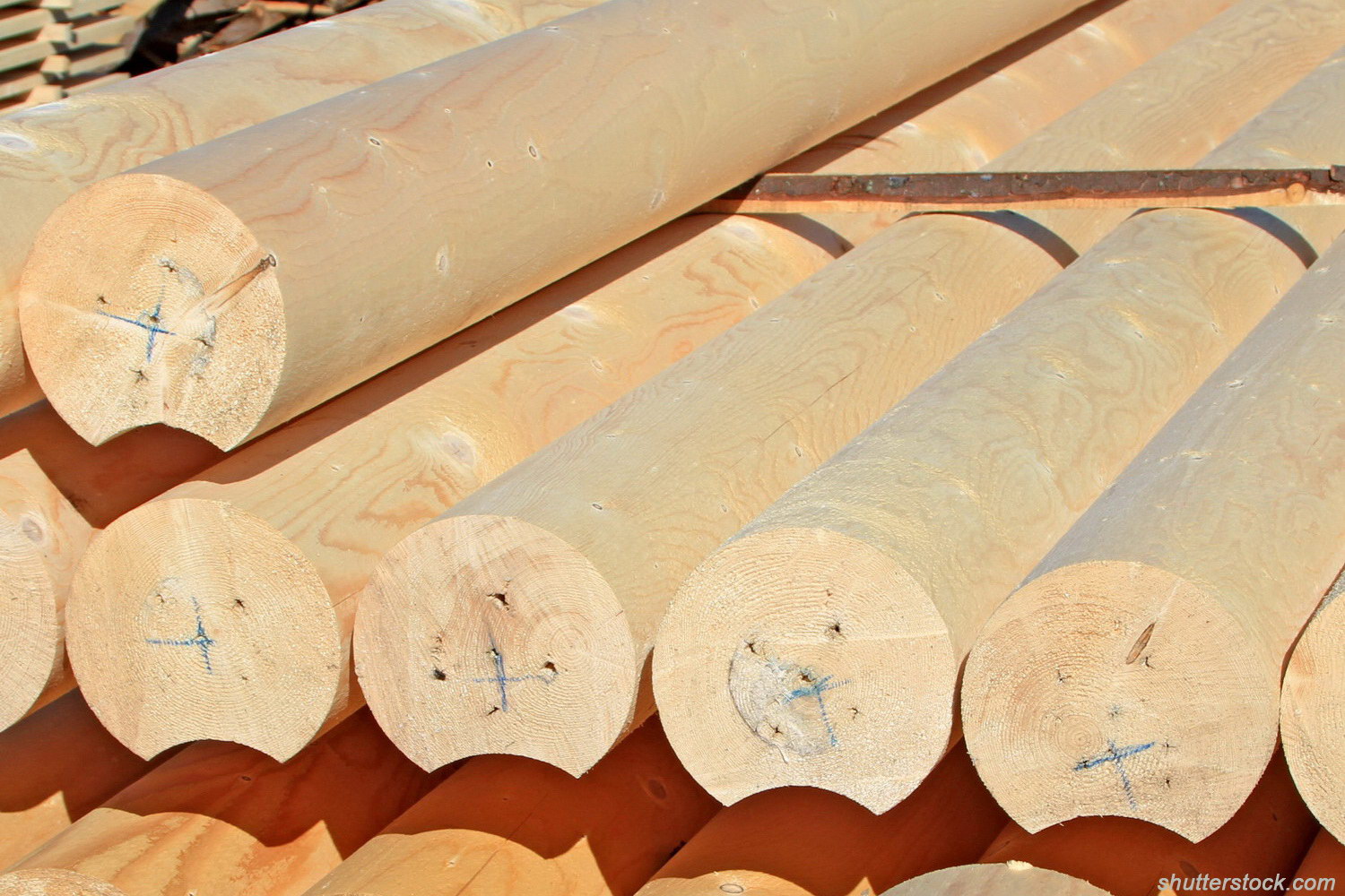

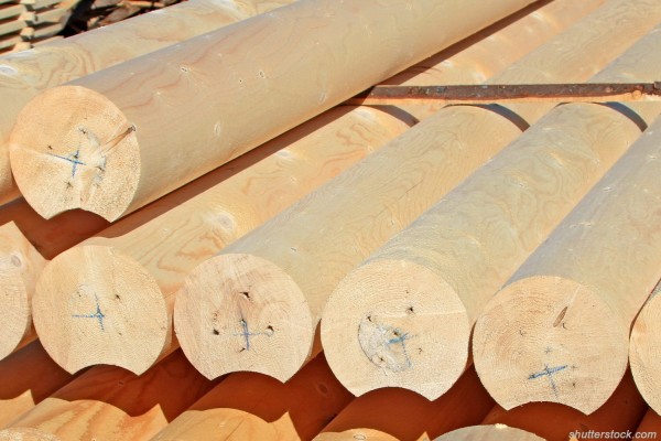

Как выбрать и заготовить лес для сруба?
Как ни странно, чем хуже условия для произрастания, тем лучшее качество древесины мы получаем. Холодный климат, недостаток питательных веществ и влаги приводит к тому, что рост дерева замедляется, годичные кольца прирастают медленно, а плотность древесины увеличивается. Плотное дерево не только прочнее. Оно содержит больше смолы, меньше поражается вредителями, дольше служит. Северный лес не только долговечней, но и даёт меньшую усадку, не так растрескивается. К примеру, в процессе естественной сушки архангельская сосна теряет в объёме в среднем на 6% меньше, чем ярославская.
Лес, произраставший в одном климатическом поясе, но на разных почвах, тоже значительно разнится. Сосна, росшая на возвышенности с песчаной почвой, будет иметь максимальную плотность. Древесина её имеет насыщенный тёмный красно-янтарный цвет. Она тяжёлая и смолистая. Такую, наиболее ценный лес называют кондовым. Лучшая северная кондовая сосна будет иметь возраст не менее 120 лет. Во влажной низине, да на плодородной почве дерево вырастет до аналогичного размера в два, а то и три раза быстрее. Цвет ядра будет светло-жёлтым, плотность невысокой. Называют такой лес мяндовым.
Что касается толщины брёвен, то чем она больше, тем лучше. Для центральной России желательно, чтобы диаметр бревна для дома постоянного проживания был не ниже 24 см. Стандартная «оцилиндровка» 15-18 см будет холодной.
Время заготовки следует выбирать не по гороскопу или лунному календарю, а по сезону. Рубят лес в период, когда отсутствует сокодвижение. То есть с поздней осени по раннюю весну. В иное время поры у древесины открываются, повышается влажность и она становится менее плотной.
При покупке готового леса следует осмотреть его на предмет трещин, наличия смолы, биологических поражений. Трещины в бревне глубиной более 10 мм свидетельствуют о том, что не соблюдался режим складирования и сушки. Могут быть проблемы. Отсутствие смолы в хвойных породах недопустимо, такой лес для строительства стен и несущих конструкций непригоден. Наличие отверстий — очень тревожный признак. В древесине могут обитать жуки-древоточцы, жизненный цикл которых составляет 2 или 7 лет. Извести их крайне трудно, в готовом строении это возможно сделать лишь ценой больших усилий и немалых финансовых затрат.
