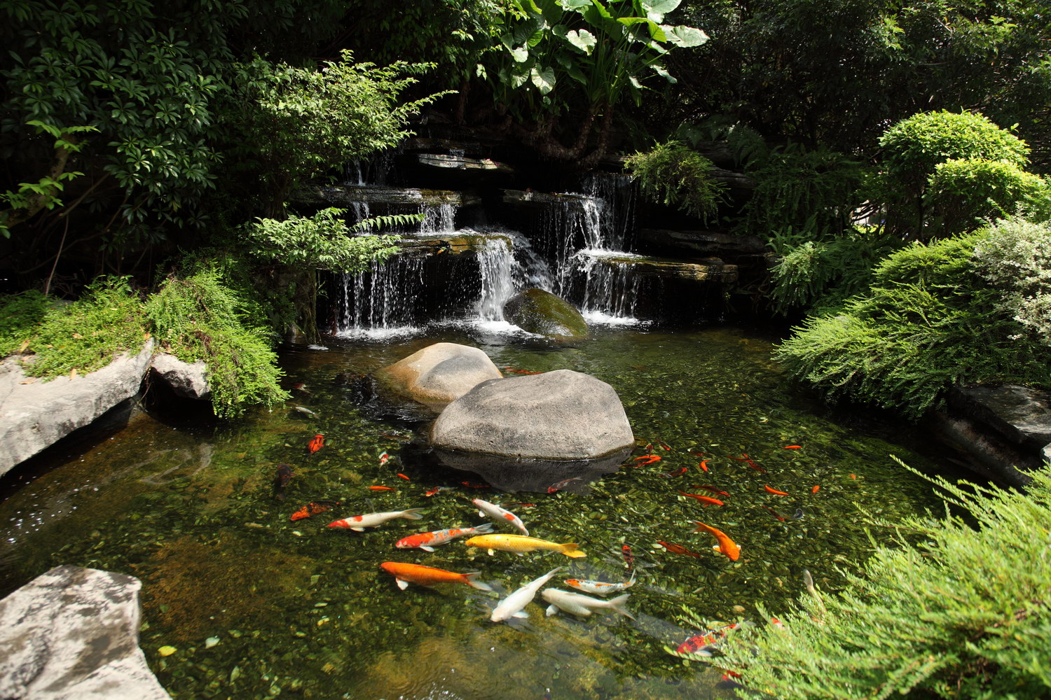

Водоём, рассматриваемый в данной статье, будет несколько сложнее и более дорогостоящим. С чего начать? Конечно, с проекта. Внимательно рассмотрите ваш участок, привлеките детей и друзей. Не плохо, подняться на какое либо возвышение (например, крыша соседского дома) и взглянуть на перспективу не изнутри… Формы и размеры вашего пруда (или целой системы водоёмов) могут быть любыми. Пусть вас не пугает создание двух разно уровневых, со сложной формой прудика и ручья меж ними — по технологии очистки и фильтрации эта система лучше и удобнее, к примеру, банального круглого «зеркала». Её, кстати, и рассмотрим для примера.

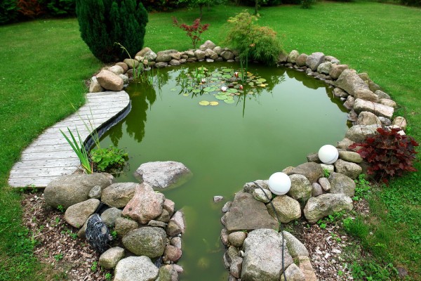

Итак, вы определились с планировкой и размерами вашего водоёма. По предлагаемой к рассмотрению схеме — это два пруда и ручей между ними. Далее наша задача расположить эти пруды один выше другого. Для этого необходимо использовать как естественный рельеф местности, так и при необходимости искусственно его менять.
Выбираем место для нижнего пруда и копаем котлован нужной нам формы и глубины. Глубина в принципе может быть любой, и не равномерной по всему водоёму, но стоит учитывать, что если вы планируете запустить в свой пруд какую либо живность (рыб, крокодилов…) им необходима глубина для зимовки, и поэтому хотя бы часть водоёма должна иметь глубину не менее двух метров. Сразу упомянем, что в этом случае также придётся в зимний период «давать продух» (бурить лунки для снабжения воды кислородом).
Далее выстилаем дно и стены гидроизоляционным материалом. Это может быть как в несколько слоёв сложенная парниковая плёнка (не долговечный материал) так и армированная плёнка и специальный текстиль. Края изоляции должны хотя бы на полуметр выходить на берег, где будут зафиксированы, а затем возможно придавлены валунами, присыпаны землёй, задекорированы иными способами. Далее работы по этому пруду можно закончить.
Можно дно выстлать песком. Можно песком, а по верху мелкой галькой. Дно можно, предварительно забетонировав, выслать песком и галькой и при этом уже укрепить берега диким камнем валуном и т. д. Тут уже ограничивает вас только ваша фантазия и финансовые возможности.

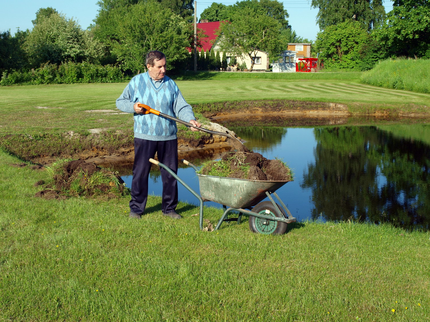

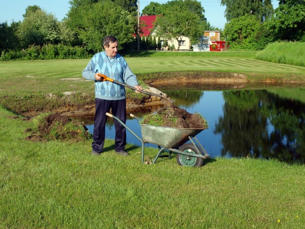

Закончив с нижним водоёмом, переходим к верхнему. Для этого в выбранном месте снимаем дёрн. Котлован под второй пруд будет не глубоким полметра, более не надо, глубину ему придаст вынутая при копке первого пруда земля.
Сделав опалубку от дна второго котлована до необходимой высоты (глубины), насыпаем землю вокруг котлована, плотно при этом, трамбуя. С самого края можно добавлять для придания прочности камни и желательно глину. Толщина стенки из грунта, расположенного выше естественного уровня земли, должна быть не менее трёх метров. За тем убираем опалубку и повторяется процедура гидроизоляции как и в первом водоёме. По возможности стоит также укрепить стены пруда ж. б. отливкой, кладкой дикого камня или кирпича, впрочем можно этого и не делать.
Итак, у нас имеются два водоёма с разным уровнем в них, далее нам нужно сделать их сообщающимися. Для этого запланирован ручей. Он может виться по всему участку, иметь каскадики водопадов и каменистые перекаты (разницы уровней воды, для целой серии их, вполне достаточно). Через ручей могут перескакивать горбатые мостики, и красиво лежать как бы, не бережно брошенные резные брёвнышки – дайте разгуляться своей фантазии. Главное соблюдаем правила, гидроизолируя дно.
Само дно стоит укрепить галькой и мелким диким камнем. Далее приступаем к водообеспечению и фильтрации. Конечно, осадки наполнят ваши водоёмы, но нужно учитывать испарения и возможные засухи: возможность подкачки необходима, а она в свою очередь должна быть завязана на системе циркуляции и фильтрации воды.
