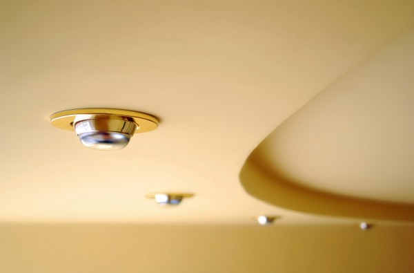

При разработке проекта необходимо уделить внимание двум вещам: функциональной целесообразности и эстетической привлекательности. Натяжная конструкция из двух уровней легко скроет любые недостатки и неровности потолка, а правильно подобранные осветительные приборы придадут всему интерьеру желаемую законченность.
Используя сочетание двух уровней разного оформления, можно с легкостью разбить помещение на удобные зоны. Составляя разные цветовые, фактурные комбинации, экспериментируя с формой сооружения, можно достичь поразительного результата. Кроме того, легко визуально увеличить или уменьшить одну из частей комнаты.

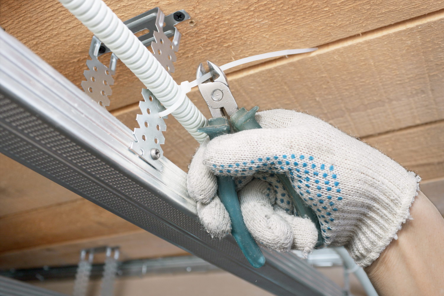

6) Прокладывание электропроводки и обшивка гипсокартоном – завершающие этапы перед монтажом пленки. Обустройство подсветки происходит по заранее намеченному эскизу. Оно может включать установку люстры, точечных светильников или оптоволокна. Для обшивки приготовьте листы гипсокартона, вырежьте части необходимого размера, закрепите их на коробе саморезами. Для усиления углов используют перфорированный уголок, обработанный финишной шпаклевкой.
Швы и ямки от саморезов также необходимо зашпаклевать, а затем отшлифовать до необходимой гладкости. В местах крепления светильников сделайте отверстия с помощью дрели (насадкой «коронка»). Поверхность гипсокартона покройте грунтовкой, а затем – краской (или обоями). Нижний уровень потолка готов.
