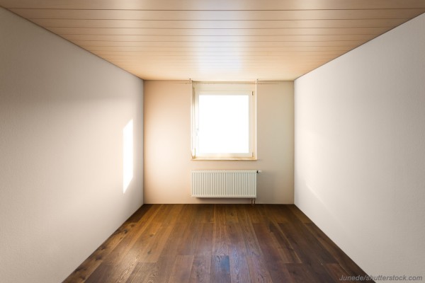

Установка подвесного потолка
Чтобы конечный результат радовал привлекательным дизайном, стоит внимательно отнестись к предмонтажному, подготовительному этапу работ. Особое внимание при этом уделяется линейным параметрам чернового потолка и стен. На них должны отсутствовать неровности и резкие перепады, иначе геометрия все конструкции будет нарушено, и, как следствие, потолок получится кривой.
После проверки линейных размеров стоит обработать поверхность чернового потолка антисептическими составами. Это актуально для всех помещений, так как в закрытом пространстве под подвесной конструкцией даже при надлежащей вентиляции может начать образовываться плесень.
Далее начинается непосредственно монтаж алюминиевого реечного потолка.
- Этап первый: разметка
Так как геометрия очень важна для конструкции данного вида, работы по разметке выделяются в самый первый и главный этап. Существуют нормативные рекомендации по расстоянию между элементами:
а) от стены до шины (стрингера) – 0,3 м;
б) от стены до крепления шины – 0,4 м;
в) расстояние между элементами крепления – 1,2 м;
г) расстояние между несущими профилями – 1,2 м.
При разметке стоит учитывать линейные параметры самих реек, то есть их ширину, длину и направление. Все отмеченные элементы рекомендуется расчертить по поверхностям стен и потолка. Чтобы точность отметок была максимальной, стоит «вооружиться» строительным уровнем.
- Этап второй: монтаж профиля по периметру
Для этого используется угловой профиль, который жестко крепится по периметру потолка при помощи саморезов или дюбелей. Расстояние между крепежными элементами не должно превышать 0,5 м. При монтаже важно следить, чтобы верхняя часть профиля точно прилегала к отмеченным линиям будущего расположения алюминиевых реек. - Этап третий: установка подвесов
В качестве крепежного элемента используются анкера. Главное требование к подвесам – их расположение на одном уровне. Этого легко добиться, если элементы регулируются по высоте, в ином случае стоит быть особо внимательными при монтаже и проводить постоянный контроль при помощи лазерного уровня. - Этап четвертый: монтаж стрингеров
При установке несущих конструкций важно учитывать два момента:
а) шины должны располагаться перпендикулярно направлению алюминиевых реек;
б) стрингеры крепятся строго параллельно друг другу. - Этап пятый: монтаж первой рейки
Самые сложные работы уже позади, но все равно расслабляться рано. Для установки первой алюминиевой рейки подвесного потолка необходимо защелкнуть ее между «язычками» стрингеров, предварительно удалив с панели защитную пленку. Проблемы могут возникнуть, если рейка и шина относятся к продукции разных изготовителей и не совпадают по параметрам между собой. - Этап шестой: установка остальные реек
Алюминиевые панели нарезаются согласно ширине помещения минус 3-5 мм. Чтобы не ошибиться с размерами, не стоит нарезать сразу все рейки, а подготавливать панели партиями, замеряя каждый раз расстояние в месте установки. Монтаж реек осуществляется по схеме:
а) Полоса укладывается в крайние профили диагонально по отношению к стрингеру.
б) Выпрямляется и фиксируется «язычками» на нужном месте. - Этап седьмой: укладка последней рейки
Особых сложностей здесь не бывает. Панель заводится в торцевой профиль одной из стен, потом сгибается и вставляется в торцевой профиль на противоположной стене. - Заключительным этапом проверяют качество укладки реек всего потолка. Не должно наблюдаться вмятин, перегибов, повреждений или иных неровностей – только сплошная поверхность с заданным рисунком или без него.
