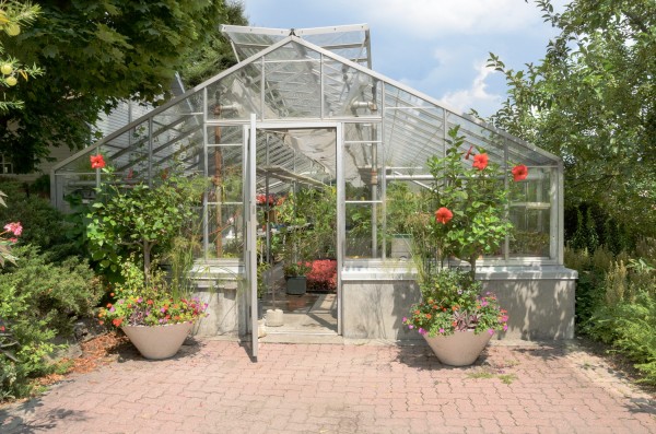

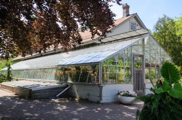

В нашем случае сад – теплица будет размещаться в небольшой пристройке к дому. Для отопления делаем дополнительный контур к системе отопления дома (отапливается газовым котлом). Начинаем как всегда с фундамента, для чего с южной (наиболее солнечной) стороны дома копается траншея под мелкозаглублёный фундамент. Так как на эту сторону могут выходить окна, то размещение и размер в каждом конкретном случае могут варьироваться. Взятый для примера случай имеет следующие характеристики: длинна стены дома — 8 метров. На эту сторону выходит окно, (можно чтоб оно выходило и в зимний сад, но мы не будем перекрывать) поэтому длинна стены теплицы — ровна 5 метров, ширина — 4 метра, соответственно с такими параметрами копаем и траншею под фундамент. Ширина траншеи 400мм, глубина 500мм. Затем в траншею засыпается песок с трамбованием, толщина песчаной подушки порядка 300мм.
Так как это не архи важная несущая конструкция с малым весом, то в железобетонной ленте нет необходимости. На песчаную подушку засыпаем бутовый камень и обломки кирпича с проливкой жидким цементным раствором. При желании армировать можно различными обрезками арматуры и сетки рабицы, но особой необходимости в этом нет.
Выше уровня земли наш фундамент должен подниматься достаточно высоко, порядка полуметра, по этому либо используя деревянную опалубку продолжаем заливку, либо выше уровня земли выкладываем цоколь из кирпича, или шлакоблоков и т. д.
Затем приступаем к возведению каркаса самой теплицы. Он может быть сделан из металлического профиля (сечения 40х40мм вполне достаточно), либо из деревянного бруса. Далее нужно определиться с точными целями использования парника. Если вы хотите получить банальную теплицу для обеспечения себя и близких свежими экологически чистыми овощами и зеленью круглый год, то материалом для стен и ската крыши идеально подойдёт поликарбонат. Если же важна эстетика, и вам нужен полноценный зимний сад, то без рам с двойным остеклением (лучше использовать стеклопакеты) не обойтись. Как вы понимаете, между этими двумя вариантами огромная финансовая разница.
В любом случае, на этом этапе тот материал, что выберете вы, должен быть надёжно закреплён на построенном каркасе. При этом нужно не забыть, что летом ваш сад «захочет» свежего воздуха и немного свободы, поэтому либо делаем некоторые элементы стен съёмными, либо открывающимися.
Чтобы удешевить вариант зимнего сада с использованием стекла, скат крыши имеет смысл сделать из непрозрачных кровельных материалов, с последующим утеплением, минватой и теплоизолами. Света от прозрачных стеклянных стен, для такого сада будет вполне достаточно.
Вариант с поликарбонатом значительно дешевле и проще в монтаже, но необходимо учитывать его несущую способность, для ската крыши. Скат можно сделать достаточно отвесным, а переводы из бруса почаще — 600 – 700мм.
